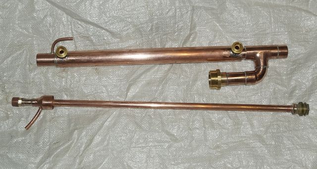

ded.nestary Опубликовано 20 октября, 2018 Опубликовано 20 октября, 2018 здравствуйте Дмитрий! что можете предложить? ту: Р-4кв, отгон только браги (сх) быстрый, охлаждение автономное, в других конфигурациях использование не предусматривается, кламп1,5 , компактное, ну и ессно бюджетное!
Антел Опубликовано 20 октября, 2018 Автор Опубликовано 20 октября, 2018 [b][member=ded.nestary][/b], Привет. Бюджетно - рубашечник 18*22 длиной рубашки в 50 см. Сопротивление воде маленькое. Компактность - не шибко. Компактно - рубашечник с ХП, но цена возрастает на этот самый ХП.
Антел Опубликовано 20 октября, 2018 Автор Опубликовано 20 октября, 2018 Этот помельче, до 3 квт. Это с ХП, но на большую мощность. Габариты под мощность можно сделать. У рубашечника с ХП, длина рубашки см 35.
ded.nestary Опубликовано 20 октября, 2018 Опубликовано 20 октября, 2018 понял! вобщем рубашечник с клампом 1,5 до 4 квт! под воду трубка 8мм! 6мм выход!

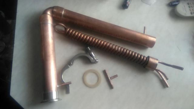

Алтай Опубликовано 1 ноября, 2018 Опубликовано 1 ноября, 2018 Зачал колону для НДРФ. Для начала преобрел Димрот. Изготовлено за 5 дней,сегодня получил. Качество и исполнение отменное.Неожидал дополнения: тройник и кламп с прокладкой( что кстати на переферии не маловажно). Дмитрий, спасибо за заказ и за консультации в личке. 1
Антел Опубликовано 1 ноября, 2018 Автор Опубликовано 1 ноября, 2018 [b][member=Алтай][/b], Хороших напитков!
