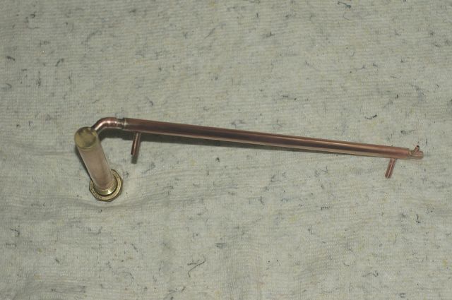

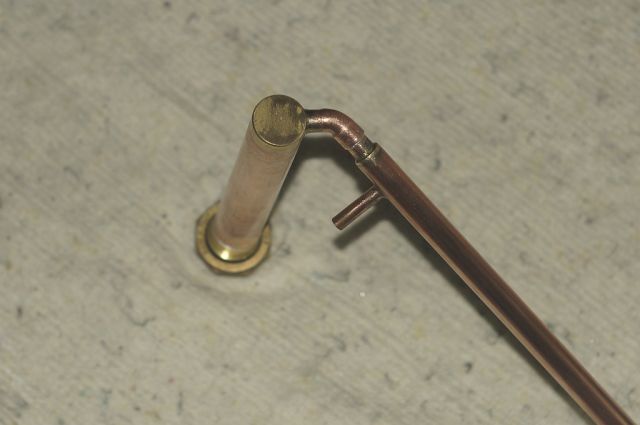

Антел Опубликовано 3 июля, 2018 Автор Опубликовано 3 июля, 2018 Изменил конструкцию прямоточника (потстил). В восходящую трубу ввод трубки холодильника через выточенный переходник. 1
