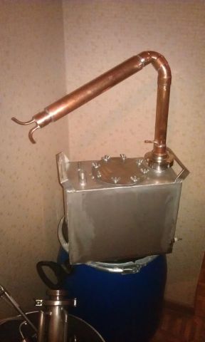

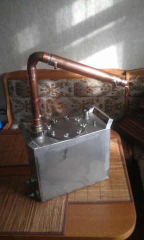

matway Опубликовано 21 марта, 2016 Опубликовано 21 марта, 2016 (изменено) Получил от Антел отрицательную клюшку с рубашечниеком 28х35. Выход - под молочку Дн40. Исполнено красиво и аккуратно. Дмитрий, спасибо! В деле пока не использовал - жду пока добродит бражка на яблокосэм. ПС. Куб на 11 литров, для работы с малыми объемами и не снижаемым остатком 1 литр - от другого производителя. Изменено 21 марта, 2016 пользователем matway
Антел Опубликовано 21 марта, 2016 Автор Опубликовано 21 марта, 2016 [b][member=matway][/b], Спасибо. Кубик душевный, и гаечек.... :sarcastic: Думаю, мне на своем мелком, или столько же доприваривать или фланец менять на толстый. 1мм ведет...
matway Опубликовано 22 марта, 2016 Опубликовано 22 марта, 2016 [member=matway], Кубик душевный, и гаечек.... :sarcastic: Много - не мало! :good: Думаю, шестью гайками можно было обойтись.

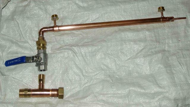

Антел Опубликовано 7 апреля, 2016 Автор Опубликовано 7 апреля, 2016 Закопался с аппаратами и всю 15 трубу пустил на ХП... На той неделе домучаю. И доделаю колонну с "правильным" паровым отбором, который VM. Вот заготовки...
Антел Опубликовано 7 апреля, 2016 Автор Опубликовано 7 апреля, 2016 Саша, Ебииическая сила. это холодильник, который я с дуру ума туда сделал. Там межтрубный зазор 0,5 мм (15х18) и спираль навита. Сначала напаял, а потом посчитал... Если все будет работать, как пишут иностранцы, прикольно. Посмотрим...
Dim540 Опубликовано 12 апреля, 2016 Опубликовано 12 апреля, 2016 Получил от Антел отрицательную клюшку с рубашечниеком 28х35. Выход - под молочку Дн40. сколько такой аппарат утилизирует мощи?
Антел Опубликовано 12 апреля, 2016 Автор Опубликовано 12 апреля, 2016 [b][member=Dim540][/b], 3-3,5квт на прямом перегоне, с завихрителем. Но, по температуре на выходе, будет теплый.
Dim540 Опубликовано 18 апреля, 2016 Опубликовано 18 апреля, 2016 Дмитрий, подскажи, интересует дистиллятор-прямоточник (такой как в сообщении №7 - 1 фото) Нужна утилизация не менее 4КВт и соединение с кубом ХД/3 (молочка ДУ 40) Можно ли такой сделать и сколько это по деньгам выйдет?
Антел Опубликовано 18 апреля, 2016 Автор Опубликовано 18 апреля, 2016 [b][member=Dim540][/b], такой не особо удобно. Будет высокая восходящая труба и в ней будет конденсация. Лучше как на 3 фото, наклонный. Тем более, что с молочкой крути, как хочешь. Восходящая будет из 35 мм и молочка. Удорожание.
