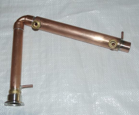

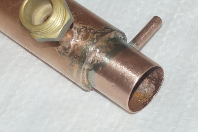

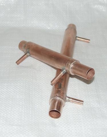

Антел Опубликовано 15 января, 2018 Автор Опубликовано 15 января, 2018 Спаял рубашечники твердым припоем. Может красоты поменьше, но пайка надежнее. 2
xOther Опубликовано 15 января, 2018 Опубликовано 15 января, 2018 (изменено) твердым припоем. Горелку покаж для т.припоя. И как по расходникам? Дороже-дешевле? Изменено 15 января, 2018 пользователем xOther Медные дистилляторы/дефлегматоры/царги,автоматика и др.Медь, фитинги с доставкой.Наборы для самостоятельной сборки.
Sasha_26 Опубликовано 15 января, 2018 Опубликовано 15 января, 2018 (изменено) но пайка надежнее. Вот это самое главное, у меня всё моё оборудование твёрдым припоем сварено. Спасибо родственнику холодильщику. Изменено 15 января, 2018 пользователем Sasha_26
Антел Опубликовано 15 января, 2018 Автор Опубликовано 15 января, 2018 (изменено) [member=xOther], я сейчас или одной паяю, простым пропаном (https://kovea.ru/gazovye-rezaki-brazing-torch-kt-2104.html ), или двумя. Вторая, хрень за 300 рублей. МАП есть, но что то у меня ощущение, что по мощности, разница не велика. Пропан-кислород не хочу домой тащить... :mosking: [member=Sasha_26], На переходах/углах не принципиально, а вот где мелочевка, всякая... ИМХО. :) Изменено 15 января, 2018 пользователем Антел
xOther Опубликовано 15 января, 2018 Опубликовано 15 января, 2018 (изменено) Я такими пробовал. Припой твёрдый тока-тока плавят, а на разогрев трубы не хватало. Надо действительно попробовать двумя горелками, или тремя. Чё я раньше не допёр. Я вот на такую засматриваюсь. http://www.vseinstrumenti.ru/ruchnoy-instrument/payalnoe/payalnye-lampy/express/1.6kvt-8700/ Видел на каком то сайте. Паяют типа всё. Изменено 15 января, 2018 пользователем xOther Медные дистилляторы/дефлегматоры/царги,автоматика и др.Медь, фитинги с доставкой.Наборы для самостоятельной сборки.
Антел Опубликовано 15 января, 2018 Автор Опубликовано 15 января, 2018 [b][member=xOther][/b], все, что на фотках, спаяно одной горелкой (в основном), второй просто быстрее прогреть. Вот 42 и 54 - только двумя. По ссылке, расход газа 110 г/ч, у ковеевской, 120... Близко. Смотри на расход газа и тип пламени. Вихревой, максимальный расход и нагрев.
xOther Опубликовано 15 января, 2018 Опубликовано 15 января, 2018 Ок, поэксперементирую на днях. Благо твёрдый припой (пруток) давно завалялся. Медные дистилляторы/дефлегматоры/царги,автоматика и др.Медь, фитинги с доставкой.Наборы для самостоятельной сборки.
Антел Опубликовано 15 января, 2018 Автор Опубликовано 15 января, 2018 [b][member=xOther][/b], если не паял, следи за прогревом. Должен легко потечь по щели, при касании. Когда труба уже прогрелась, сначала пруток в пламени подержать, потом уже в точку пайки. И пламя не отводить. Чуть что и Т падает. Если ярко красная, и начинает светлеть, осторожнее, что бы не прожечь. 1
Sasha_26 Опубликовано 15 января, 2018 Опубликовано 15 января, 2018 На переходах/углах не принципиально зато очень спокойно...
Антел Опубликовано 15 января, 2018 Автор Опубликовано 15 января, 2018 [b][member=Sasha_26][/b], печечьку бы закалочную и ванну с соляной кислотой... :crazy:
Alex57 Опубликовано 15 января, 2018 Опубликовано 15 января, 2018 [b][member=Sasha_26][/b],А чем не спокойно мягким припоем на переходах и углах? Там большая площадь контакта. А вот подвод и отвод воды это да. Одно литровый кислородный баллон и трёх пропана умещаются в маленьком чемоданчике. Горелка №2 и нет проблем. Сборки автоматики SSVC0059 и РМ2
xOther Опубликовано 15 января, 2018 Опубликовано 15 января, 2018 (изменено) ,А чем не спокойно мягким припоем на переходах и углах? ИМХО. Спокойно везде, мягкий, на мой взгляд лучше, действительно проваливается по всему периметру пайки. Под ОЖ небольшие укрепления в виде кольца из проволоки или трубки бОльшего диаметра и всё норм. В основном ломаются трубки под ОЖ или при падении аппарата трубкой на пол или при попытке прикрутить сантехподводку используя только один ключ с одной стороны. Хотя она легко прикручивается "от руки". С медными паяными аппаратами нужно обходиться нежно. Холить и лелеить)) Тогда и они отдадут вам всё своё добро. )) Изменено 15 января, 2018 пользователем xOther Медные дистилляторы/дефлегматоры/царги,автоматика и др.Медь, фитинги с доставкой.Наборы для самостоятельной сборки.
Alex57 Опубликовано 15 января, 2018 Опубликовано 15 января, 2018 [b][member=xOther][/b],В том-то и дело когда начинают крутить сантех. Хоть трубочки. хоть колечки- всё равно ломают! А когда твёрдым. попробуй отломай. Одно плохо. чистка после твёрдого дольше. Сборки автоматики SSVC0059 и РМ2
Антел Опубликовано 16 января, 2018 Автор Опубликовано 16 января, 2018 (изменено) зато очень спокойно. Собрал в кучу. Вроде и ломаться нечему, а углы твердым паять... Изменено 16 января, 2018 пользователем Антел

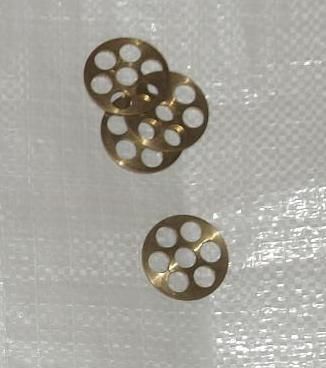

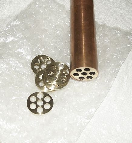

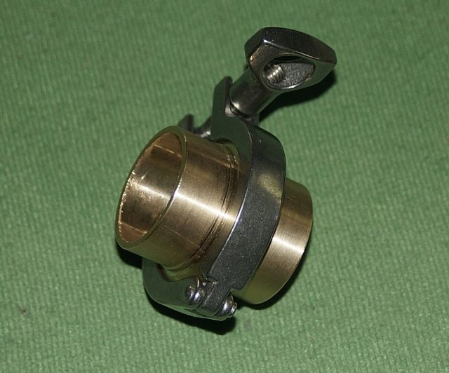

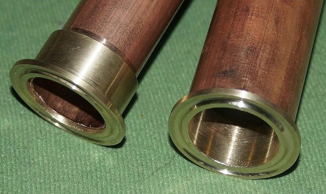

Антел Опубликовано 16 января, 2018 Автор Опубликовано 16 января, 2018 Добавлю в первое сообщение. Можно изготовить трубные доски, для изготовления кожухотрубных холодильников из меди. Токарка и сверление. Материал латунь. Диаметр 40 (39) мм для трубы 42 мм 7 отверстий 10 мм. Цена 170 рублей. Диаметр 51мм для трубы 54 мм 7 отверстий 12 мм. Цена 200 рублей. Клампы 1,5" из бронзы для пайки мягким припоем. Подходят для трубы 35 мм (пайка снаружи) и для трубы 42 мм (пайка внутри). Цена 700 рублей за патрубок. Комплект 2 патрубка, нержавеющий хомут и прокладка силикон - цена 1500 рублей. 1

baltis Опубликовано 16 января, 2018 Опубликовано 16 января, 2018 (изменено) Можно изготовить трубные доски, для изготовления кожухотрубных холодильников из меди. Токарка и сверление. Материал латунь. [member=Антел], делай шайбу толщиной 6мм с проточкой под прокладку. Сверлишь в ней отверстия и привариваешь аргоном или ТП к трубе. Получается два в одном, - кламп и доска. Я так делаю, - экономия латуни, времени и меньше пайки. Изменено 16 января, 2018 пользователем baltis 1 Изготовление оборудования и автоматики для нашего хобби
Антел Опубликовано 16 января, 2018 Автор Опубликовано 16 января, 2018 [b][member=baltis][/b], можно, но это под кламп. А если резьба?
baltis Опубликовано 16 января, 2018 Опубликовано 16 января, 2018 [b][member=Антел][/b], в последнее время на резьбах заказывают редко. Кламп по цене не на много дороже, а удобство налицо. Изготовление оборудования и автоматики для нашего хобби
Антел Опубликовано 16 января, 2018 Автор Опубликовано 16 января, 2018 [b][member=baltis][/b] мне удобнее спаять трубный пучок с перегородками, потом сам КТ и потом фитинги. Больше нравится заглубить трубки. И не делаю просто кружок с дырками, воспитание не позволяет. :) Скос по чертежам клампа, 20 градусов. А если делать по такой геометрии, то, например, 2" латунный кламп стоит уже совсем по другому и цена будет дороже нержавейки. На вкус и цвет... 1

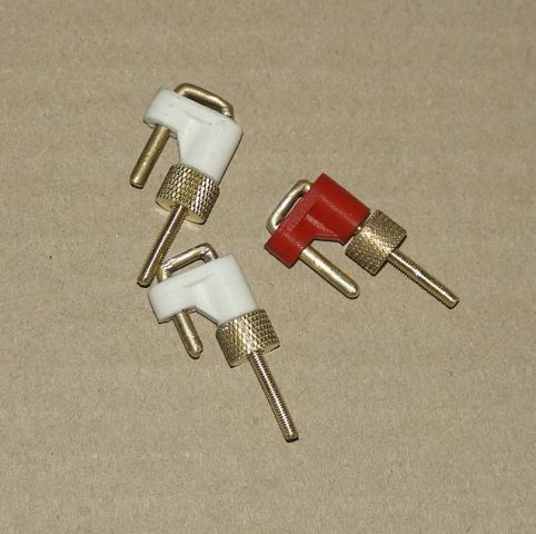

Антел Опубликовано 17 января, 2018 Автор Опубликовано 17 января, 2018 Вот такая беда, вместо зажима Гофмана. 4
matway Опубликовано 17 января, 2018 Опубликовано 17 января, 2018 Вот такая беда, вместо зажима Гофмана. зажимы.JPG_DSC0516.JPG Шо это? Где его искать?
