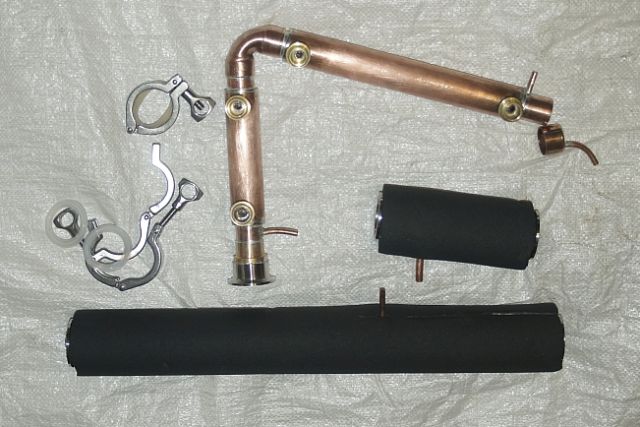

Антел Опубликовано 4 июля, 2017 Автор Опубликовано 4 июля, 2017 Первый аппарат с утеплением K-flex. Приятная штука, но, наверное, нужно еще и скотчем. Нежный...
snab Опубликовано 5 июля, 2017 Опубликовано 5 июля, 2017 наверное, нужно еще и скотчем. толку не будет, Дим. сомнется, свойства потеряет, проверено.. а рвется, да, на раз «Не стыдно чего-нибудь не знать, но стыдно не хотеть учиться»
Антел Опубликовано 5 июля, 2017 Автор Опубликовано 5 июля, 2017 [b][member=snab][/b], Игорь. расстроил... Посмотрю. По характеристикам, штука классная.

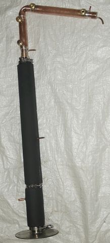

serafh Опубликовано 5 июля, 2017 Опубликовано 5 июля, 2017 [member=Антел], Дима, привет. Здесь твоя труба - 42х750 с клампами и мое нахлобучивание: обычная гидроизоляция для труб, под ней брЕзент с подшитым утеплителем (2оборота), А еще по секрету скажу - там еще термодатчик, а во внутрях медная 8-ка СПН от московских ребят. ПС: очкую запустить, вдруг все зазря) ППС: как вкорячил термодатчик - не сказать и не пером описАть :rofl: можешь ссылку кинуть Потерли ее то есть мне нельзя уже?))) Не нельзя, а надо) Сообщение отражает мнение автора (imho)
Антел Опубликовано 5 июля, 2017 Автор Опубликовано 5 июля, 2017 вдруг все зазря) конечно зря. Скотч блестючий где? Как без него?

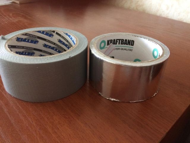

serafh Опубликовано 5 июля, 2017 Опубликовано 5 июля, 2017 Как без него? Вот так вот получилось путем интенсивного мужского движения кистью правой руки. ПС: наверно уже привык ППС: скотч есть, слева, говорят армированный, но я не стал с этим связываться. Вазелин. И исчо один секрет - вместо скотча - просто суровая нитка на брезенте с двойным узлом, вах - СУРОВО, но помогло Сообщение отражает мнение автора (imho)
Антел Опубликовано 5 июля, 2017 Автор Опубликовано 5 июля, 2017 [b][member=serafh][/b], х/б-шку (ветошь, в хоз магазинах), на трубу обычным шпагатом приматываю. Потом трубная изоляция. А K-flex по параметрам весчЬ, 13 мм, одного слоя, если без перфекционизма, достаточно.. Не пойдет - жаль
serafh Опубликовано 5 июля, 2017 Опубликовано 5 июля, 2017 [b][member=Антел][/b], Все пойдет у тебя, все ОК! Сообщение отражает мнение автора (imho)
