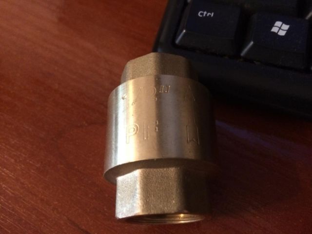

Антел Опубликовано 4 июля, 2017 Автор Опубликовано 4 июля, 2017 [b][member=serafh][/b], Сергей, там только название модели, посадочный размер. Давление открытия не указано.
serafh Опубликовано 4 июля, 2017 Опубликовано 4 июля, 2017 (изменено) там только название модели, посадочный размер. Давление открытия не указано Бляха, у меня НПГ от производителя, есть клапан на выход и вход. Очень хотелось бы подобрать обратный клапан с малым порогом давления на открывание. РОТОМ все не измерить. ПС: или РОТ должен быть очень чуйственным ППС: предохранительный клапан НПГ срабатывает при изб. давлении 0,5атм (5м вод.ст.)- написЯно в его инструкции На фото клапана - стрелка (направление для РОТА), 1/2" и аббревиатура "PF" Изменено 4 июля, 2017 пользователем serafh Сообщение отражает мнение автора (imho)
Антел Опубликовано 4 июля, 2017 Автор Опубликовано 4 июля, 2017 [b][member=serafh][/b], х.з. попадалось, что давление открытия 0,025-0,02 бар.
serafh Опубликовано 4 июля, 2017 Опубликовано 4 июля, 2017 [b][member=Антел][/b], 1бар=0,986923 атм Только бы найти в маркировке эти бары Сообщение отражает мнение автора (imho)
Антел Опубликовано 4 июля, 2017 Автор Опубликовано 4 июля, 2017 [b][member=serafh][/b], ищи по наименованию, у производителя. У Валтек есть, например.
