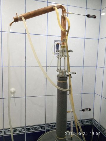

AnKar 8 Опубликовано: 25 мая 2017 Хочу выразить огромную благодарность автору данной темы, человеку поистине с золотыми руками, Дмитрию Антел. Посылка пришла в целости и сохранности, упаковка супер! Поставил сейчас промывать на воду, посмотреть что да как. 1 Поделиться сообщением Ссылка на сообщение Поделиться на других сайтах

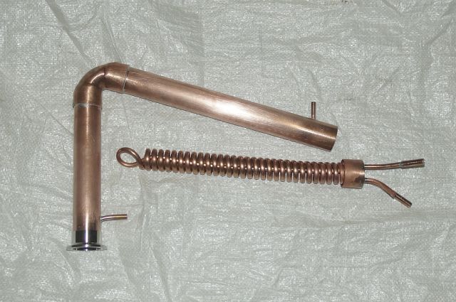

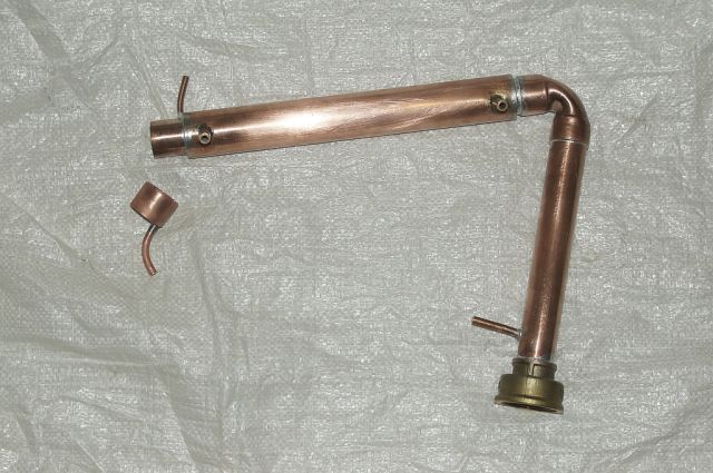

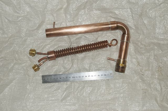

Антел 1 186 Опубликовано: 30 мая 2017 Полностью ушел от колена из двух уголков на 28 и 35 трубе. Теперь отрицательный угол из одного уголка. И новый деф с димротом. Труба 28 мм, димрот навит из трубки 5 мм. Длина около 2,5 метров. Для мощности до 2 квт и беспокоящихся о расходе воды. 1 Поделиться сообщением Ссылка на сообщение Поделиться на других сайтах
Алко_Шаман 0 Опубликовано: 31 мая 2017 Полностью ушел от колена из двух уголков на 28 и 35 трубе. Теперь отрицательный угол из одного уголка. Если честно, то никогда не понимал зачем там два уголка если уголок, а тем более отвод, прекрасно гнется если в него засыпать соль или песок. Если не секрет, то что это за фитинг припаян к выходам димрота? Поделиться сообщением Ссылка на сообщение Поделиться на других сайтах
Антел 1 186 Опубликовано: 31 мая 2017 Если не секрет какой секрет... Заглушка 1/2". Поделиться сообщением Ссылка на сообщение Поделиться на других сайтах
serafh 422 Опубликовано: 31 мая 2017 Полностью ушел от колена из двух уголков на 28 и 35 трубе. Теперь отрицательный угол из одного уголка. На дистилляцию дэф в такой же позе? Поделиться сообщением Ссылка на сообщение Поделиться на других сайтах

Антел 1 186 Опубликовано: 31 мая 2017 в такой же позе? а там нет Камасутры... Это же не перевертыш. Обычная клюшка. На сколько жизнеспособна такая мысль? жуть и бред. ИМХО. Все прекрасно паяется. Еще бы понял димрот в заглушке и прикручивать, типа, от протечек, случайного выпадения... Так трубки как станут, х.з., с разметкой паять...Паять, на 35мм - 11/4", иначе димрот не влезет. Это сколько весить будет... Реально - хрень. Без обид. Поделиться сообщением Ссылка на сообщение Поделиться на других сайтах

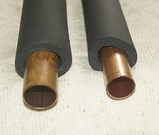

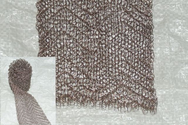

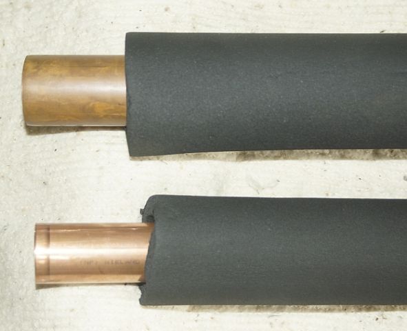

Антел 1 186 Опубликовано: 26 июня 2017 (изменено) В ближайшие несколько дней определюсь с ценами и выложу в первом посте. Теплоизоляцию царг буду делать с помощью K-flex ST. Теплоизоляция из резины, толщина изоляции - 13 мм. У этой изоляции температурная устойчивость выше чем у обычно используемой Thermaflex. Температура применения K-flex от -200 до +105 °C (особенно радует -200 ), Thermaflex - до +95 °C. Предварительная цена для трубы 35 мм - 110 рублей метр, для трубы 42 мм - 125 рублей метр. Для наполнения царг будет предлагаться различная РПН (регулярная насадка Панченкова). Предварительные цены: Нержавейка - 280 рублей метр; Медная - 550 рублей метр; Медь/нержавейка - 450 рублей метр. Изменено 26 июня 2017 пользователем Антел Поделиться сообщением Ссылка на сообщение Поделиться на других сайтах
