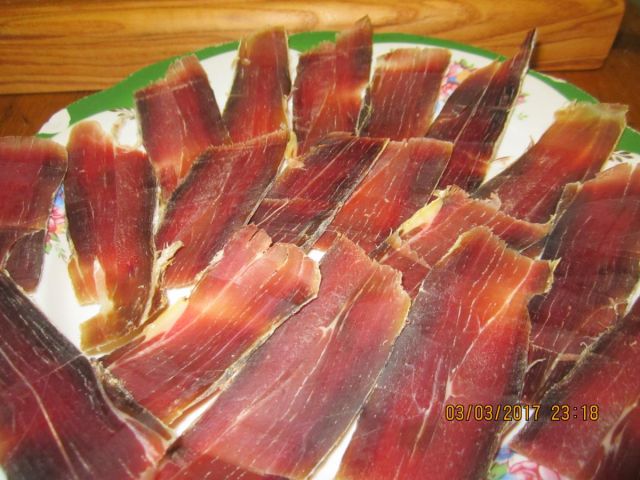

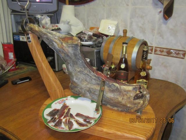

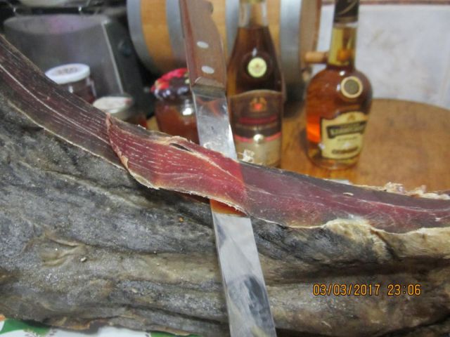

Gagarin Опубликовано 3 марта, 2017 Автор Опубликовано 3 марта, 2017 (изменено) @Виталий1966, Не нужна никакая нитритная соль или селитра для хамона! Просто не нужна она при длительном созревании мяса! Посмотри первое сообщение моё на этой странице с фото двухлетней ноги. Разве это дефект цвета у мяса? Нитриты Внесение нитритов (NO2) в виде смеси нитрита с поваренной солью менее эффективно с точки зрения микробиологической стабилизации мяса, чем внесение поваренной соли. Стабилизация микробиологии в целых, подвергающихся длительному вызреванию кусках деликатесных ветчин, таких как «Parma ham», может происходить и без добавления нитритов или нитратов(NO3). Добавление нитритов необходимо для микробиологической стабилизации деликатесов с коротким временем созревания, например, копченых ветчин. Антибактериальное свойство нитритов зависит также от значения рН. Если значение рН низкое, антибактериальный эффект будет высоким и наоборот. Внесение нитрита играет роль в формировании цвета и аромата деликатесов с коротким или средним циклом созревания. Деликатесы длительного цикла созревания могут производиться без добавления нитритов. Нитраты Нитраты (NO3) не обладают как таковым антибактериальным эффектом и оказывают слабое прямое химическое воздействие. Микроорганизмы используют нитраты в качестве источника кислорода. Такое химическое взаимодействие приводит к преобразованию нитратов в нитриты. Таким образом, цикл превращения нитрата в нитрит может происходить при добавлении стартовых культур, снижающих содержание нитрата. Действующий принцип нитрат редуктазы прежде всего сформирован штаммами семейства Micrococcaceae. (CHR.HANSEN Improving food & health Производство сырокопченых и сыровяленых деликатесов со стартовыми культурами Chr.Hansen) Изменено 3 марта, 2017 пользователем Gagarin 1 Съ незапамѧтныхъ времёнъ. Оставь политику всяк сюда входящий.

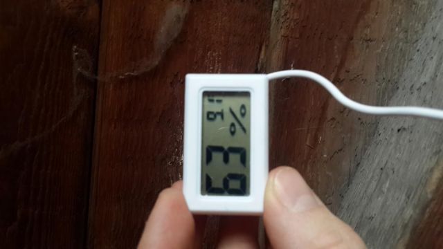

zulz Опубликовано 5 марта, 2017 Опубликовано 5 марта, 2017 (изменено) Добрый день. После засолки выглядит как то так. Повесил на чердак. Как видно на фото влажность 63 и температура 8. Правда чет нога какая то не очень красивая. Так разделали видимо. У всех тут она такая аккуратненькая, овальная. А у меня лепня какая то. Но ладно, главное вкусно чтоб было. Жду комментов, мож что не так и это видно по фото. Изменено 6 марта, 2017 пользователем zulz

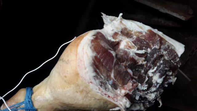

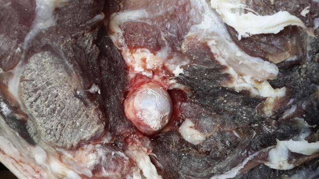

zulz Опубликовано 11 марта, 2017 Опубликовано 11 марта, 2017 Добрый день всем. Подскажите пожалуйста. Вот это место (на фото) около круглого хряща, нужно как то дополнительно во время вяления обработать,? Может солью забить? И как вообще определить подтухание на раннем этапе? Плесень обязательно появляется при подтухании? Или просто вонь идет?) Всем спасибо
Gagarin Опубликовано 11 марта, 2017 Автор Опубликовано 11 марта, 2017 Да, забей солью, она вытянет в себя кровь, потом счистишь её. Подтухание это скорее от деятельности бактерий, внутри куска. Определить можно протыканием костяной иглой или зубочисткой в нескольких местах ноги, можно просто обнюхивать ногу если нюх хороший, у меня друг так определяет всё в порядке с ногой или нет. Плесень это отдельная тема, будет появляться - счищай сухой салфеткой и потом протирай растительным маслом без запаха, ну и условия нужно будет менять - менее влажно и больше движения воздуха, чтобы снова не появлялась плесень. Съ незапамѧтныхъ времёнъ. Оставь политику всяк сюда входящий.

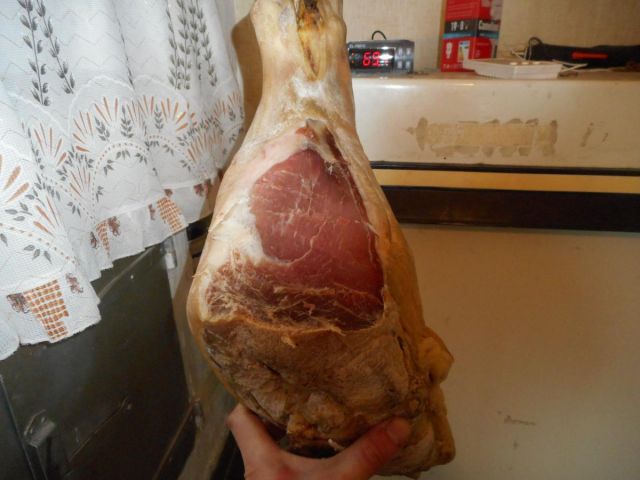

Zulus Опубликовано 7 апреля, 2017 Опубликовано 7 апреля, 2017 (изменено) Добрый день! Распечатал, не удержался сентябрьскую ногу. Мою первую. Всю зиму держал в холодильнике при температуре 5-8, и влажность 70-75, сейчас выставил в тепло. Вкус действительно какой-то ореховый. Еще одну засолил в феврале, но теперь понимаю, почему надо сразу много ног вялить))) С колбасой возиться некогда, ветчина - совсем другое дело. До меня дошла суть технологии - тщательно запечатываем солью все "проникновения", и оно само доходит. Внутри бактерий почти нет. Это не рубленная колбаса, которое кишит заразой (от рук, ножа и пр), и ее необходимо давить. Тут все проще, главное терпение))) Изменено 7 апреля, 2017 пользователем Zulus
Zulus Опубликовано 8 апреля, 2017 Опубликовано 8 апреля, 2017 (изменено) Да, залил срез топленым, сильно соленым свинным салом. Оставлю ее еще вялиться. Вкусно конечно, но надо иметь терпение. Денис а по ветчине со стартерами что скажешь? пробовал делать?) Ничего, если я отвечу, как набивший руку на колбасах. Ляшка - большая. Как культуры туда вносить будешь? Шприцем? Плюс бактерии анаэробные? Фарш - адское мессиво бактерий, а нога как девственница. Запломбируй все порезы солью, и вяль. А старты хороши для колбас. Хотя, честно говоря, жаба душит их покупать, потому-что вялю мало, для себя. Соль с нитритом вполне себя оправдывает. Изменено 8 апреля, 2017 пользователем Zulus

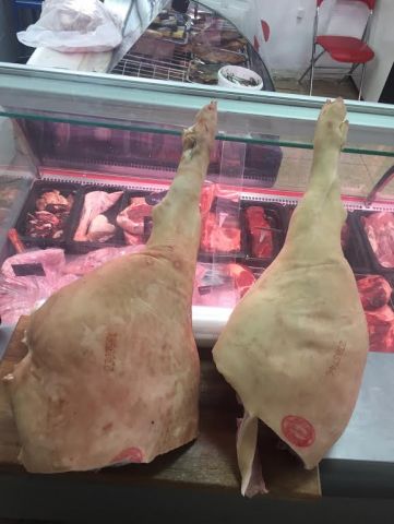

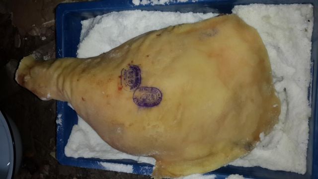

Vasili4 Опубликовано 21 апреля, 2017 Опубликовано 21 апреля, 2017 (изменено) вес 9 и 12 кг. Успеваю ли!? или погода уже не позволит!?!?! вариант помещений В магазине холодильная комната, Т 3-5 градусов. кондиционер Возможно в гараже та же температура, только воздухообмен совсем не большой, а вот влажность наебород. На улице ещё пока около нуля 1 Нужно ли ворошить, трамбовать, проверять, переворачивать, накрывать !? 2 Соль иодированная или желательно без добавок!? 3 Сколько потребуется на мой объём. 4 Деревянный ящик или бак эмалированный с крышкой (в смысле, рассол будет скапливаться внизу или можно за это не беспокоиться) или наебород, должен протекать, льняная ткань (мешковина) подушка соляная снизу и сверху Изменено 21 апреля, 2017 пользователем Vasili4 Сковороды, жаровни, сотейники, казаны https://forum.grainwine.info/index.php/topic/1536-skovorodi-zharovni-soteiniki-kazani/
БайбаК Опубликовано 21 апреля, 2017 Опубликовано 21 апреля, 2017 (изменено) В магазине холодильная комната, Т 3-5 градусов. кондиционер На улице ещё пока около нулясолить 1.5 дня на 1 кг веса =9кгх1.5=14 дней 12х1.5=18 дней выйдешь за плюс к 9 маяНужно ли ворошить, трамбовать, проверять, переворачивать, накрывать !?нетжелательно без добавок!?второй или третий помолДеревянный ящик или бак эмалированный с крышкойсолил в лотке для замешивания растворов в стройматериалах продается по два окорока, после 3-4го пришлось соль прокалить-сушить.лучше деревянный Изменено 21 апреля, 2017 пользователем БайбаК 1
Vasili4 Опубликовано 21 апреля, 2017 Опубликовано 21 апреля, 2017 второй или третий помол Сколько примерно на два штуки соли Сковороды, жаровни, сотейники, казаны https://forum.grainwine.info/index.php/topic/1536-skovorodi-zharovni-soteiniki-kazani/
БайбаК Опубликовано 21 апреля, 2017 Опубликовано 21 апреля, 2017 Сколько примерно на два штуки соли вот в этот ящик мне хватило на два окорока 40 кг. 1
Vasili4 Опубликовано 22 апреля, 2017 Опубликовано 22 апреля, 2017 вот в этот ящик габариты не подскажешь. Сколочу на две штуки, поддоны берёзовые есть, разошью.Соль, только первый помол. Второго и третьего не сыскал. На оптовухах в мешках у всех первый. У дорожника крупный, но только целый маз если взять) Нашёл ещё соль BSK нитритная. Вот название: Нитритная соль №2 Нитритно-посолочная смесь "ESSO" Содержания нитрита натрия 0.6%. Сковороды, жаровни, сотейники, казаны https://forum.grainwine.info/index.php/topic/1536-skovorodi-zharovni-soteiniki-kazani/
БайбаК Опубликовано 22 апреля, 2017 Опубликовано 22 апреля, 2017 габариты не подскажешь. В 30 см. Ш 45 см. Д 75 см Нашёл ещё соль BSK нитритная не надо. 1
