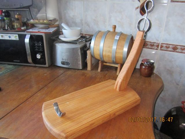

Vitaly057 Опубликовано 10 февраля, 2017 Опубликовано 10 февраля, 2017 Ну вот, Хамонера готова! Спасибо Денису(Гагарину) за образец. Следующая фотка с хамоном из дикого кабана. Второй год ногам пошел, ждут. Ну и совместная земляческая дегустация обязательна. Надо же резюме от нашего Игоря 3113 получить. 2

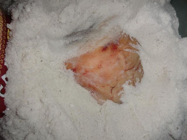

БайбаК Опубликовано 12 февраля, 2017 Опубликовано 12 февраля, 2017 Не удержался разгреб соль над окороками, прошла ровно неделя как солятся на шкуре видны глубокие морщины , это явные следы того , что соль вытягивает влагу из окороков.
zulz Опубликовано 12 февраля, 2017 Опубликовано 12 февраля, 2017 [member=БайбаК], а после засолки где висеть будет? Сейчас же не та температура. Вроде бы надо следующим этапом при +15 держать.
Gagarin Опубликовано 12 февраля, 2017 Автор Опубликовано 12 февраля, 2017 Температура +7 Соли, нормальная температура. Мы солили до +12°С. Просто с ростом температуры повышается риск того что некоторые ноги протухнут в процессе созревания, будут иметь душок. Не удержался разгреб соль над окороками Коль, у тебя отрубом вниз что-ли нога лежит? Если так, то переворачивай. Если отрубом вниз - там полость образуется когда соль вытягивает воду и там запросто подтухнуть может. Съ незапамѧтныхъ времёнъ. Оставь политику всяк сюда входящий.
БайбаК Опубликовано 12 февраля, 2017 Опубликовано 12 февраля, 2017 (изменено) а после засолки где висеть будет?на террасе, там + Коль, у тебя отрубом вниз что-ли нога лежит?нет вверх, просто так соль лежит, а как правильно? Изменено 13 февраля, 2017 пользователем БайбаК

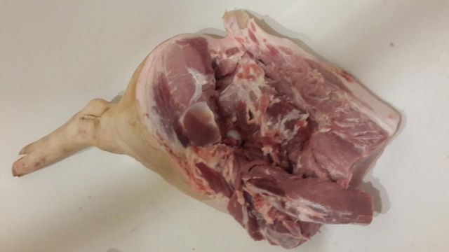

zulz Опубликовано 14 февраля, 2017 Опубликовано 14 февраля, 2017 Ну что господа, ногу взял. 14 кг. Буду пробовать. как то так после разделки получилось))
БайбаК Опубликовано 14 февраля, 2017 Опубликовано 14 февраля, 2017 [b][member=zulz][/b],я верхний край маленько подрезал, там где сало
zulz Опубликовано 14 февраля, 2017 Опубликовано 14 февраля, 2017 (изменено) я не спец в этом деле. Оставил так. Изменено 14 февраля, 2017 пользователем zulz
