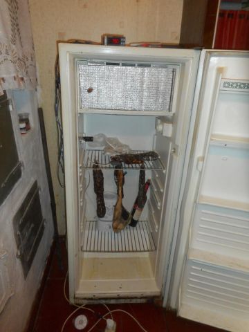

Zulus Опубликовано 15 октября, 2016 Опубликовано 15 октября, 2016 (изменено) Спасибо от души за рекомендованный контроллер. Теперь все работает в комплексе. Кулер - минута/минута (посадил его на 1-ый выход), холодильник тоже на завязан на этого мелкого умника, который еще увлажнителем руководит. Показываю фотку, сразу после того, как все заработало, пока все еще не по красоте, но по уму сделано. А по теме - свинная ляшка висит на чердаке, фото ее ничего не даст. Рано. И все-таки лучше "Ноу-фрост", он сам автоматом размораживается раз в 18 часов, а мой гад покрывается снежной шубой и у него реле клинит, приходиться размораживать. С вялением приходиться за ним следить. Да, как только перенес его в отапливаемый дом, этот гад стал вести себя по другому. Но мне уже нравиться, что этот мелкий гаденыш сам всем руководит, и все цифры на экране показывает! Добавочка - у меня там ляшка баранья вялиться, я ее перед засолкой вином красным накачал шприцом. Вкус приятный. Не пробовал? Влил в ногу грамм 200. Там бутылка с Кагором на фото, это на следующую ногу, которую заказал со шкурой. Изменено 15 октября, 2016 пользователем Zulus 1

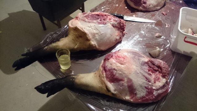

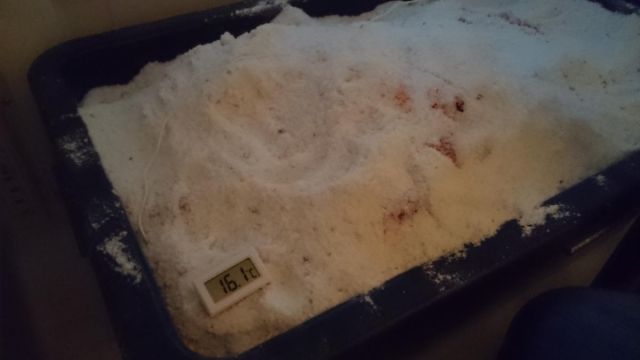

Gagarin Опубликовано 15 октября, 2016 Автор Опубликовано 15 октября, 2016 Замечательно. А мы засолили неделю назад комплект конечностей от одной венгерской мангалицы. Температура в холодильнике сползала сутки до 3 градусов, нужно было заранее соль охлаждать. Поглядим что из этого выйдет, чем лучше эта порода. Съ незапамѧтныхъ времёнъ. Оставь политику всяк сюда входящий.

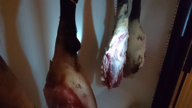

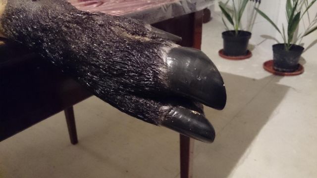

Vitaly057 Опубликовано 22 ноября, 2016 Опубликовано 22 ноября, 2016 Всем привет! Все лето к ногам весящим на чердаке не подходил, и только перед морозами, дабы убрать их, засвидетельствовал свое почтение. Ну, что, я в восторге! Спасибо всем форумчанам и особенно земляку Игорю 3113 за вовлечение в данный процесс. Пока все идет так, как описывают гуру, ну будем еще ждать. Понял одно, в том числе и из предыдущих постов, что февраль самое удобное время для начала производства хамона. Все как должно быть без лишних заморочек. Да, палета пересохшая, поездила со мной по стране, но так до нее руки не дошли. Вместе с ногами повесил в подвал и, О,чудо!!! буквально за неделю она стала неузнаваемой. И запах и цвет и консистенция-все суппер! Дело за хамонерой! Gagarin, Денис, на одной из фоток классная хамонера, подскажи как приобрести сей девайс? Заранее благодарю!
Gagarin Опубликовано 23 ноября, 2016 Автор Опубликовано 23 ноября, 2016 @Vitaly057, Или делать самому, или брать новую, или б.у. Я Б.у. периодически мониторю на авито, пару штук купил по 1тыр примерно за штуку. Съ незапамѧтныхъ времёнъ. Оставь политику всяк сюда входящий.
Vitaly057 Опубликовано 24 ноября, 2016 Опубликовано 24 ноября, 2016 Спасибо! Я фотку твоей таксидермистам отдал, они же подставки под чучела делают. Больно мне стойка в виде копыта понравилась. Все таки на стол ставить, да и не на один год, поэтому хочется для души.

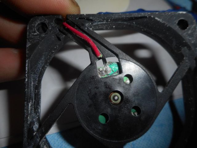

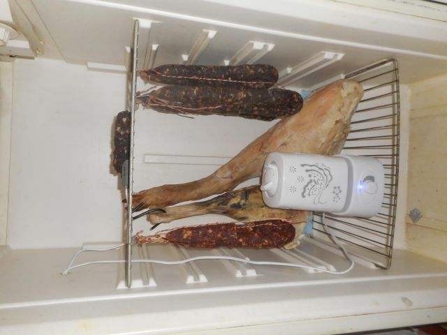

Zulus Опубликовано 7 декабря, 2016 Опубликовано 7 декабря, 2016 Хана кулеру в моем холодильнике. Влажность + напряжение. Классика жанра автоэлектрики - сгнил плюсовой контакт. Сегодня пойду покупать новый, и заливать термоклеем пайки. На чердаке уже около нуля, ногу перенес в дом. Холодильник гонять всю зиму затратно колбасы там вывяливаются за 2-3 недели, а делаю их не так часто. Нашел самое холодное место в доме - душевая совмещенная с туалетом. Там около 15 градусов и около 40% влажности. На зиму подойдет? В комнате теплее, но влажность 29-30%. А раз в неделю холодильник размораживать - жестко. Пока перенес ее в холодильник, и убавил мощность увлажнителя до минимума. Без кулера он морозилку наглухо снегом моментом забивает. Кстати, не получается держать в таком холодильнике выше +9 градусов. Из-за кулера морозилка банально течет, теплообмен быстрый. Держу +5 +8 самое то. И никаких прерывистых режимов работы кулера. Пробовал. 1 Контроллер постоянно щелкает, а стоит сия конструкция в соседней полукомнате. Дурдом. А щелкает громко и всегда) Даже когда спишь. 2. Без регулярного перемешивания ( маленький кулер на 12в запитанный на 5в, молотит очень слабо) воздуха увлажнитель может грубо говоря нахреначить стакан воды в воздух, который до датчика не доходит. Этот пар прибивает вниз холодный воздух, стекающий вниз, наблюдал. А потом включается вентилятор, и все это летит в морозилку. Лучше тихонько, но непрерывно.
Zulus Опубликовано 7 декабря, 2016 Опубликовано 7 декабря, 2016 (изменено) И небольшая добавочка. В ультразвуковой увлажнитель заливается обычная вода с солями. На мертвом кулере был белый налет даже на крыльчатке. Это навело на мысль - дистиллированная вода. Покупать? Нет, зачем, у нас не высокочистая лаборатория. На улице полно снега.... Завтра ставлю новый кулер, проклеиваю контакты, и снеговой лопатой заготавливаю воду для его работы. Так можно и весь холодильник покрыть гребанным кальцием, которого у нас в воде перебор. Ультразвук хреначит все в воздух, это не чайник, он остается без налета. Налет весь в холодильнике. И на мясных изделиях тоже. Изменено 7 декабря, 2016 пользователем Zulus
Владимир Викторович Опубликовано 7 декабря, 2016 Опубликовано 7 декабря, 2016 [member=Zulus],про ногу не скажу,опыта нет,но крупные куски типа шеи,корбанада постоянно делаю.Ну и колбасы сыровял естественно.Так вот для них режим вяленния рекомендуется +14С(+- 2градуса) и влажность 75%(+-3%).Душевая как бы больше подходит,влажность только надо наладить. Гигрометры (бытовые) врут-у меня три штуки и все своё показывают.Калибровать их надо. В ультразвуковой увлажнитель по инструкции дистиллированную воду заливают,иначе они со временем коксуются из-за солей. ЗЫ У тебя наверное с экологией получше,а у нас что снег что дождь с сажей :-)
Zulus Опубликовано 8 декабря, 2016 Опубликовано 8 декабря, 2016 Так я свой увлажнитель с Китая брал, жирных барыг с их наценками кормить не хочется) Там было что-то на английском, пробежался, отрезал не нашу вилку, и выкинул инструкцию. Да, в курсе что лучше 10-12 градусов, но у меня морозилка течет. Лучше уж буду держать свои 7-9 градусов и влажность около 75%. Все датчики врут, согласен. У меня три приборчика, по ним среднее общее вывел, на него и ориентируюсь.

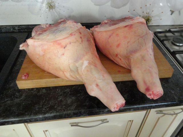

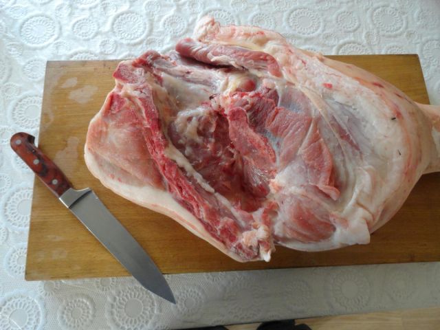

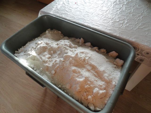

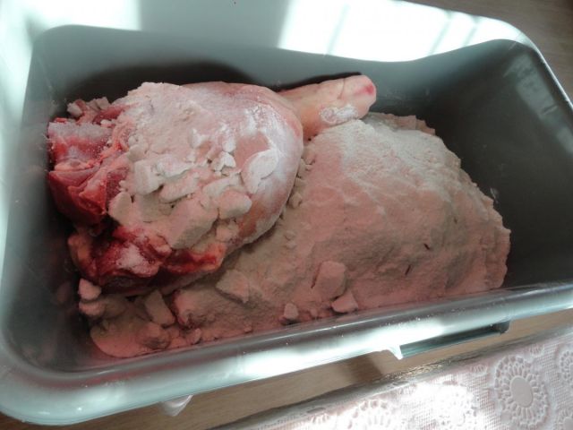

БайбаК Опубликовано 5 февраля, 2017 Опубликовано 5 февраля, 2017 ну во общем получилось так нога нога удалил хребет засыпка солью и получилось так)))
