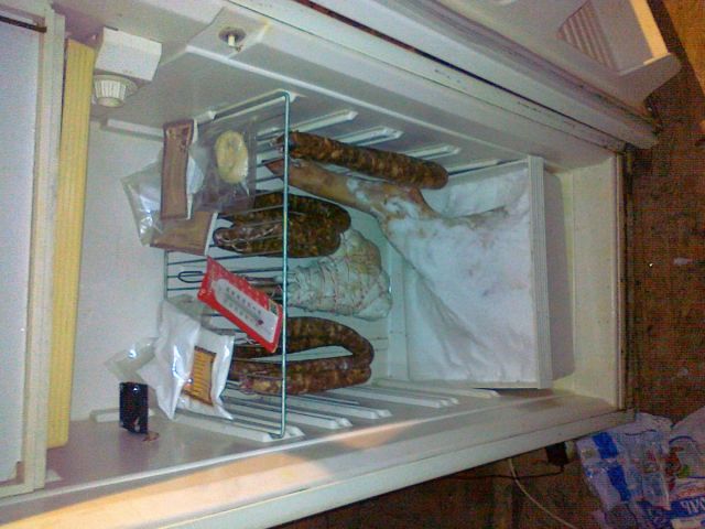

Zulus Опубликовано 11 сентября, 2016 Опубликовано 11 сентября, 2016 Решил присоединиться к вашей секте. До этого вялил только колбасу и бастурму. В этом году купил б/у холодильник, поставил туда кулер, из китая едет увлажнитель и датчик температуры/влажности. Баранья нога будет в холодильнике висеть, а свиную вывешу на чердак, как только станет холоднее. Засыпал солью вчера. 1

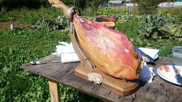

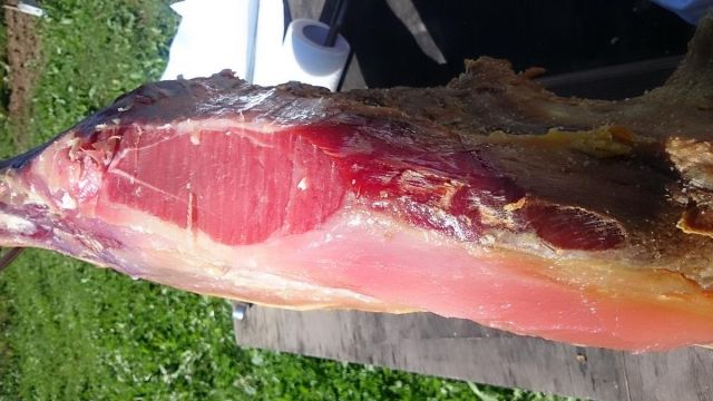

Gagarin Опубликовано 11 сентября, 2016 Автор Опубликовано 11 сентября, 2016 @Zulus, Хороший подход. Кулером чем-то управляешь или он постоянно молотит? Контроллером температура/влажность обзавёлся уже? Пару недель назад резали 2,5года ногу. Шикарно получилось. 2 Съ незапамѧтныхъ времёнъ. Оставь политику всяк сюда входящий.
Zulus Опубликовано 12 сентября, 2016 Опубликовано 12 сентября, 2016 [member=Zulus], Хороший подход. Кулером чем-то управляешь или он постоянно молотит? Контроллером температура/влажность обзавёлся уже? Пару недель назад резали 2,5года ногу. Шикарно получилось. Кулер на 12 вольт, работает от зарядника для телефона (5В) постоянно. Не сильно, то что надо. Ультразвуковой увлажнитель с Китая + простая метеостанция скоро придут, думаю попробовать управлять вручную.
Zulus Опубликовано 12 сентября, 2016 Опубликовано 12 сентября, 2016 Что-то я затупил насчет температуры/влажности, это будет в холодильнике, а нога туда никак не поместиться, или только она там и будет что не вариант. Есть мысль небольшую смотровую яму, которая не используется превратить в погребок, то есть вентиляцию туда провести, серной шашкой хорошо прокурить и пр. На чердаке зимой холодно и сухо. Буду ждать прихода метеостанции, и мерить климат везде. Идеала не выйдет 100%, но я уверен что даже в Испании лет 300 назад сильно не заморачивались по этому поводу. А ведь в Европе в 17 веке был малый ледниковый период, и сколько таких скачков было за последние несколько тысяч лет? Да, копыто обвязал тряпкой, набитой солью, и плотно перемотал. Теперь вся нога, как полагается в соли. Исправил ошибку.

Zulus Опубликовано 12 сентября, 2016 Опубликовано 12 сентября, 2016 Приехала метеостанция, недорогая. Возникла проблема)) На внешнем датчике нет гигрометра, поставил ее в холодильник. Замерзла нафиг по влажности, не думаю что простые гигрометры способны работать с околонулевой температурой по простому закону физики. На период засолки (да и колбасу забил несколько дней назад) лучше такую держать. Но пока она замерзала, периодически заглядывал - было около 50% влажности. Не криминально? Увлажнитель еще в пути к сожалению. Зато сейчас станция снаружи, а датчик внутри, хоть точную температуру на экране вижу, пожалуй подниму до 3-5 градусов.
Zulus Опубликовано 13 сентября, 2016 Опубликовано 13 сентября, 2016 Разобрался с холодильником, там отсутствовала термобаръер между морозилкой и низом. Вставил пенопласт, проблема решилась (уж такое старое гамно купил). Как не крути регулятор - внизу ноль, чистый морозильник блин. У меня вопрос - 18-19 числа подойдет срок просолки, в гараже около 12 градусов и влажность около 75%, стоит туда вывешивать на первое время? А на зиму определился - подвал нашего (частного) дома. Там по моим прошлогодним зимним замерам около 11-12 градусов, даже кур в сильные морозы туда переселяли.

Zulus Опубликовано 14 сентября, 2016 Опубликовано 14 сентября, 2016 Спасибо. Все-таки стоит (по моему первому кривому опыту) саму морозилку сажать на контроллер, и даже простой холодильник, если он с одной дверью, превращать в единую камеру. Но тут другой вопрос возникает - куда будет деваться влага тогда? Тогда даже ноуфрост льдом покрываться не будет. Кулер то активно перемешивает воздух, и хрен она обледенеет при +7 +11 градусов...Я пока добился +4, но это не вариант в перспективе. Ссылку на контроллер кинешь? Заранее благодарен.
