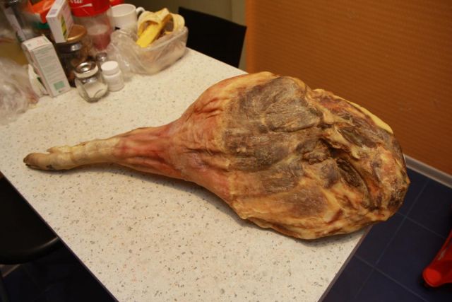

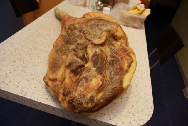

Кирилл1810 Опубликовано 21 февраля, 2016 Опубликовано 21 февраля, 2016 Свежий урожай, годовалые ноги. Пахнут изюмительно. Время закупать ноги и засаливать! IMG_3814.JPGIMG_3819.JPG P.S. для нарезки самого мяса, на случай если нет специального хамонного ножа, неплохо подходят филейные ножи подлинней, в частности в IKEA такой купили и пока довол Спасибо парни за тему! Долго изучал в инете производство хамона и пармской ветчины но все как-то не решался. Вчера засолил свой первый окорок, надеюсь все получится. До этого тренировался, солил шейку и мясную часть окорока в среднем весом по 2,5 кило и была рулька свиная сухой засолки, но схема там несколько иная. Главное выдержать столь длительный срок, по мне так это самое сложное! Да, вес пошедшей на засолку ноги 12,8 кг, буду вести отчет по ходу производства. Вся сложность в том что делаю я это в городской квартире!
Кирилл1810 Опубликовано 9 марта, 2016 Опубликовано 9 марта, 2016 6 марта достал ногу из соли, ополоснул от прилипшей соли и оставил на сутки просохнуть при комнатной температуре, 7 марта вывесил на сушку на балкон. Фотки всех трех процессов выложил ниже.
