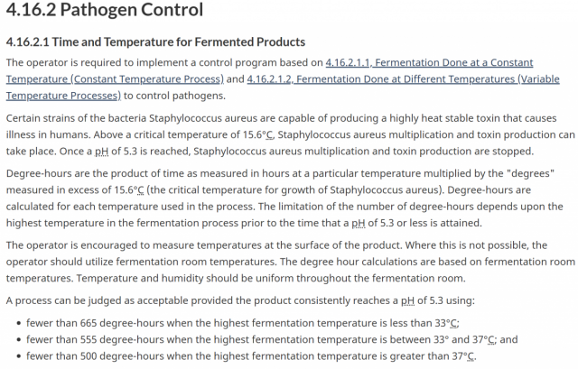

Gagarin Опубликовано 24 января, 2020 Автор Опубликовано 24 января, 2020 35 минут назад, Антел сказал: От всего остального можно только обосраться Не совсем так, хотя в общем верно. Есть ещё одна неприятная бактерия - золотистый стафилококк, которая вырабатывает нехороший для нас токсин. Развивается при значении Ph в мясе выше 5.3. При употреблении в пищу продуктов со стафилококковым экзотоксином он попадает в кишечник и всасывается в кровь человека. Инкубационный период заболевания длится от 30 минут до 2-3-х часов. После попадания в кровоток, экзотоксин вызывает интоксикацию организма, что приводит к развитию заболевания. Отравление развивается быстро. Симптомы стафилококкового отравления: повышение температуры тела; спастическая боль, дискомфорт в животе; жидкий пенистый стул; тошнота, рвота; слабость, озноб, сонливость; бледность кожных покровов. Обычно, стафилококковое отравление проходит через 1-2 дня и не приводит к развитию осложнений. После заболевания наступает полное выздоровление человека. Обильная рвота и диарея приводят к нарушениям электролитного баланса организма и дегидратации. Поэтому при длительном течении у больных могут наступать нарушения сердечного ритма и судороги. Иногда при тяжелом отравлении на коже появляются высыпания с гнойным содержимым, увеличиваются лимфатические узлы. Также в редких случаях экзотоксин в большой дозе может привести к поражению сердца, почек и центральной нервной системы. https://www.inspection.gc.ca/food-safety-for-industry/archived-food-guidance/meat-and-poultry-products/manual-of-procedures/chapter-4/eng/1367622697439/1367622787568?chap=18 Съ незапамѧтныхъ времёнъ. Оставь политику всяк сюда входящий.

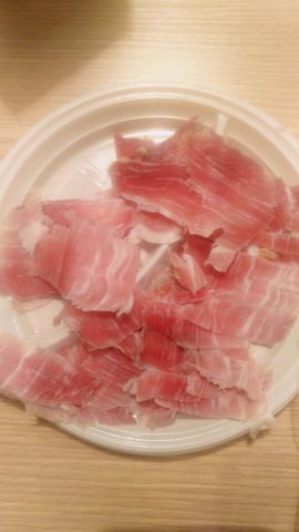

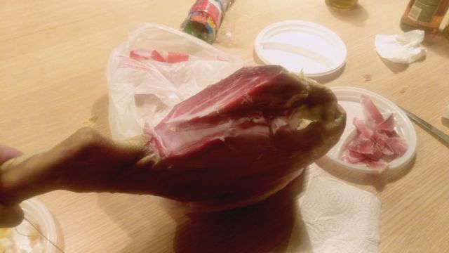

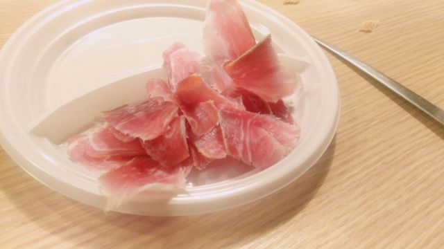

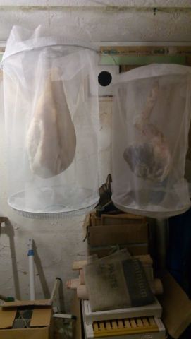

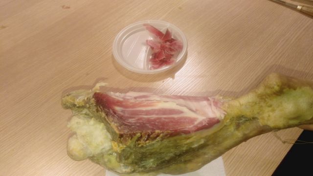

petsamo Опубликовано 1 марта, 2020 Опубликовано 1 марта, 2020 14.06.2019 в 19:45, petsamo сказал: Друзья, всех приветствую. С товарищем повесили 4 окорока, 2 - 2 апреля, 2 - 4 мая. Один окорок из первой партии без копыта (такой взяли) на 11,5кг вес на моменты вывески, остальные по 7,5-8кг. Повесили в подвале, вентиляция-компьютерный куллер на 125мм в 1,5 от ног. Температура с 5С° поднялась до 8,5С°, влажность измерить нечем, но не ниже 60% точно. Есть 2 вопроса: 1.Вентилятор оставлять, на ХД пугают закалом, но пока он не чувствуется, а вот плесени опасаюсь?; 2.Температура не маловата? Можно перенести на первый этаж, но дом без отопления, выше 10-12С° вряд ли в ближайший месяц у нас будет, если вообще будет этим летом На фото первые 2. Приветствую всех! Спасибо за советы всем, кто откликнулся. Вчера с товарищем маленькую ногу из фото сверху вскрыли. Без малого 11 месяцев, из них последние 8 висела у него на застекленном балконе с батареей. Температура ниже 15-16 не опускалась, влажность очень низкая, меньше 30%. Ноги были обмазаны топленым салом с солью. Вес составил 4350г, на момент вывески 7000г, потеря веса 38%. Запах, цвет и вкус - обалденные! Орех во вкусе распробовали все присутствующие! Закал сильный, но не глубокий (5-6 мм от поверхности) в местах, где мясо не прикрыто шкурой. Будем закладывать по 4 шт. через пару-тройку недель. Вывод: надо вешать и не бояться, результат того стоит. 1
