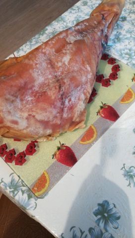

Игорь3113 Опубликовано 7 мая, 2018 Опубликовано 7 мая, 2018 если постным маслом сниму и просушу, нормально будет? не хочу белую колбасу да и пахнет плесень не так как на покупной. нормально, мы так в колхозе на картошке в 90 году делали,все живы.
Gagarin Опубликовано 7 мая, 2018 Автор Опубликовано 7 мая, 2018 @ванечка, Уксусом тогда протри и маслом любым пищевым после покрой. 1 Съ незапамѧтныхъ времёнъ. Оставь политику всяк сюда входящий.

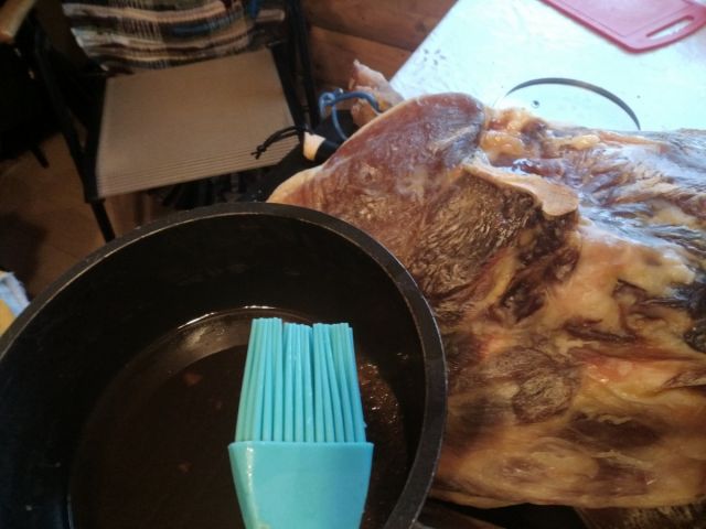

Дикий Прапор Опубликовано 9 июля, 2019 Опубликовано 9 июля, 2019 В 23.06.2019 в 23:00, petsamo сказал: Спасибо, друзья! Успокоили Уважаемый petsamo, не расслабляйтесь. Самые поганые и трудновыводимые проблемы как раз и начинаются с кости, суставной сумки либо идут внутрь мяса по венам-аортам. Так же в случае резкого повышения влажности плесень выступает в течение суток, поэтому старайтесь контролировать процесс вяления желательно раз в день. Плесень концентрирует влажность на участке и переводит его в гниль. Гниль уже безвозвратно портит ногу, появляется горечь, неприятный запах, от ноги остаются лишь фрагменты. В этом году залил после образования корки, где-то через два месяца после посола топленым салом с солью, результат пока очень устраивает, все четыре ноги не проявляют признаков заплесневения, да и вяление перенес из хозблока в деревянную баню, благо летом она не используется по прямому назначению. Ноги ощутимо меньше теряют в весе, надеюсь будут сочнее и жирнее. Ну и для пробы взял две крупные ноги около 15-16 кг. О результатах обязуюсь информировать.))) 1
petsamo Опубликовано 10 июля, 2019 Опубликовано 10 июля, 2019 6 часов назад, Дикий Прапор сказал: залил после образования корки, где-то через два месяца после посола топленым салом с солью Цитата Алексей, спасибо. Буду наблюдать за состоянием и собирать сало для перетопки
Дикий Прапор Опубликовано 10 июля, 2019 Опубликовано 10 июля, 2019 Да там собственно и собирать ничего не нужно, у меня на 4 ноги ушел кусок сала, завалявшийся в морозилке, размером с кулак. Чтобы снизить расход от потёков и не делать бардака с растекшимся салом пользовался силиконовой кулинарной кистью. В 23.06.2019 в 23:00, petsamo сказал: 2

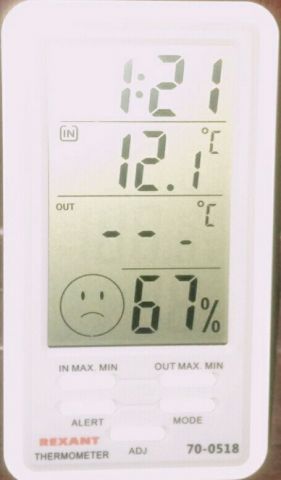

petsamo Опубликовано 23 июля, 2019 Опубликовано 23 июля, 2019 20.07.2019г. очередной осмотр лап. Температура 11,7°С, влажность 67%, оба вентилятора на обдув. На 3-х ногах в районе кости во впадинах появились 1-2 бляшки белой плесени (до 5мм), еще раз были протерты головами. Черной, зеленой больше не зафиксировано.
Дикий Прапор Опубликовано 23 июля, 2019 Опубликовано 23 июля, 2019 Андрей, ИМХО, влажность нужно снижать. Да, понятно Испания, да понятно Италия, да понятно технология, но одно дело если ноги обдувает теплый и влажный морской бриз, другое если это затхлый воздух из вентилятора, где то в подвале. Собственно и степень спор плесневых грибов на объем воздуха тоже может разниться между регионами в разы, отсюда может быть и разная заражаемость. От себя замечу, что как только влажность у меня уползала - за 65% тут же являлась белая и прочие гадости, ежедневные протирки, обсушки и прочий не особо нужный гемморой. В то же время запечатанные салом ноги находятся в бане при 45-50%, признаков сильной усушки, растрескивания не наблюдаю, посторонних запахов тоже, мониторю раз в 3-5 дней. Может такой способ и будет панацеей для моего региона, но пока тьфу-тьфу-тьфу )))) ждём результата....
petsamo Опубликовано 23 июля, 2019 Опубликовано 23 июля, 2019 (изменено) Алексей, приветствую! Вариантов снижать влажность немного исходя из начальных условий. Уже не подвал, 2-й этаж кирпичного дома с подвалом, стоящего без отопления (за исключением 1 комнаты в подвале) 4-5 лет. Греть помещение с ногами не вариант. Да, дом севернее 69 параллели. На улице месяц было 6-9С, в доме соответственно. Сейчас на улице 3 дня жары (22-24С), температура в доме +14, проветриваем. Забрать их домой, балкона нет, в комнату? Дома ниже 16С не бывает и влажность 40-45%? Вторые очаги обнаружил спустя 11 дней после обработки головами 9 июля. Фонарик мощный взял. А у нас море 30-49 км от дома, это считается?) PS Ну или в более менее теплую комнату в подвал спустить (+14+16), там влажность пониже, но там точно приток свежего воздуха только через щели под дверью Изменено 23 июля, 2019 пользователем petsamo
Дикий Прапор Опубликовано 23 июля, 2019 Опубликовано 23 июля, 2019 Андрей, а фонарик мощный - это что? Влажность чем измеряете? Я просто не уверен, что в подвале влажность ниже будет, как правило она там выше...
petsamo Опубликовано 24 июля, 2019 Опубликовано 24 июля, 2019 (изменено) Алексей, коллеги, приветствую. Фонарик просто помог разглядеть эти бляшки белые в глубине не снимая сетку. Влажность и температуру измеряем китайской метеостанцией, сравнивали с прогнозом, вроде не врёт. Подвал одной комнатой, обогреваемой, выходит на цоколь, в ней влажность поменьше и даже окошко есть, температура 12-16С. Пока самый перспективный 2-й этаж, там светло и проветрить можно, можно кварцануть. Но температура +2-3 к уличной. Т.е. по среднему лету это 12-15С, или домой, там 18-20. Больше вариантов нет. ПС Двадня на фото: 20.07.19 - 11С (на улице 9-10 было); 24.07.19 - 20,2С (на улице 3 дня за 20 и солнце). Вывод: Оставляем на 2-м этаже Изменено 24 июля, 2019 пользователем petsamo Добавлены медиа
