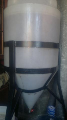

Pepel_zbei Опубликовано 20 ноября, 2016 Опубликовано 20 ноября, 2016 После долгих прений и согласований,с набором различных подписей в углу листа было принято решение продЫрявить емкость снизу коронкой на Ф19 на фото видно,что резьба на 1\2 просится быть вкрученной. далее было принято решение отказаться от всякого рода переходников Используя фен прогрел место свадьбы и по горячему) ну и вкрутил кран вот такой значит девайс,который легко обслужить внутри места практически нет и площадка внутри уместилась в кран) Пока всё) Со стороны оно конечно видней. Скрытный ты Димка,мало пишешь,но много знаешь 3 Внимание к мелочам, стремление к идеалу.
PDV Опубликовано 20 ноября, 2016 Опубликовано 20 ноября, 2016 (изменено) мало пишешь,но много знаешь Мне писать много нельзя , уже не на одном форуме забанили,за флудератство.Самое смешное,как правило флудил во флудилке.Ну или задавал неудобные вопросы "местным авторитетам" Ну вот опять разошёлся,на хд последнее предупреждение уже есть, здесь устное тоже. P.S. Не скрытный я,трусоватый стал далее было принято решение отказаться от всякого рода переходников Как все гениальное , просто.Я бы не додумался,или не рискнул.Респект. Изменено 20 ноября, 2016 пользователем PDV 2 Где взять книгу "Как дружить с головой"? Дал бы почитать некоторым...

Игорь3113 Опубликовано 24 ноября, 2016 Опубликовано 24 ноября, 2016 [member=Pepel_zbei],А изнутри гайкой кран притянул?а то тоже такой же ЦКТ стоит,пока без крана,ищем решение.
baks161 Опубликовано 24 ноября, 2016 Опубликовано 24 ноября, 2016 [member=Игорь3113],он же выше написал просто вкрутил на горячую, внутри ничего не торчит резьба на нерж муфте как раз под толщину пластика
Игорь3113 Опубликовано 24 ноября, 2016 Опубликовано 24 ноября, 2016 [member=baks161],опасно,вдруг кран выдавит,и писец,все на пол.
baks161 Опубликовано 24 ноября, 2016 Опубликовано 24 ноября, 2016 [member=Игорь3113],да не там все нечтяк резьба нарезалась удачно, можно вкручивать и выкручиватьРомка рисковый, я бы резьбу сначала нарезал, т.е. так сейчас и делаю
PDV Опубликовано 24 ноября, 2016 Опубликовано 24 ноября, 2016 Ромка рисковый, Ромка мужчина,я бы не рискнул.Сделал бы сгон с маленьким уступом и вставил из нутри,гайку с наружи Где взять книгу "Как дружить с головой"? Дал бы почитать некоторым...
Pepel_zbei Опубликовано 24 ноября, 2016 Опубликовано 24 ноября, 2016 изнутри гайкой кран притянул? как ты себе это представляешь? на одном из фото видно фитинг из нержи на 1\2 игайка ,которая там внутри по плану дОлжна была стать,стала бы не в плотную к внутренним стенкам,потому как имеет грани Фитинг из латуни станет красиво(как я понял из постов выше у коллеги он стоит и работает),он притягивается при монтаже по максимуму опасно,вдруг кран выдавит,и писец,все на пол. всё может быть Ромка мужчина, да я такой Сделал бы сгон с маленьким уступом и вставил из нутри,гайку с наружи ну так на моем ЦКТ это можно будет сделать если что,только вот если посмотреть в емкость изнутри то площадки под уступ практически то и нетВ моем случае со стенок всё в кран стекает....почти) Внимание к мелочам, стремление к идеалу.
