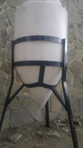

Pepel_zbei Опубликовано 4 октября, 2016 Опубликовано 4 октября, 2016 Процесс по тихой идет,вот появилась подставка,остался вопрос,нужен ли вообще кран? 1 Внимание к мелочам, стремление к идеалу.
PDV Опубликовано 4 октября, 2016 Опубликовано 4 октября, 2016 остался вопрос,нужен ли вообще кран? Ну это каждый решает для себя, Тоже думаю взять ,не взять , на 120 Маловато будет, а на 240 вроде как много. Опять же пластик.Подставка хорошая. Где взять книгу "Как дружить с головой"? Дал бы почитать некоторым...

Pepel_zbei Опубликовано 15 октября, 2016 Опубликовано 15 октября, 2016 На левом фото вся фурнитура сьемно-разборная,значит обслуживаемая.Как быть с отверстием,вкручивать нержавеющую втулку или впаивать пластиковый отвод пока не решил.Кран (бабочка) из нержи, на нижний приобрёл. Ты как собрался с осадка снимать? Трубочкой со шлангом? возможно же и насосиком откачать при необходимости,магистраль которого предварительно погонять через емкость с раствором йода) Внимание к мелочам, стремление к идеалу.
