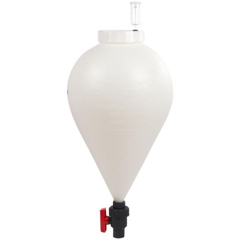

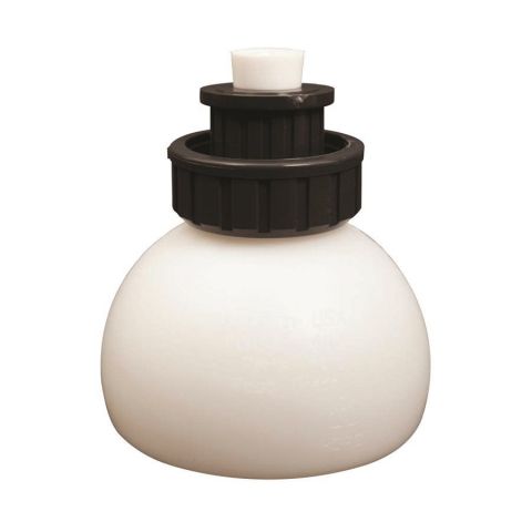

Glog Опубликовано 15 августа, 2016 Опубликовано 15 августа, 2016 (изменено) На фирмучих ЦКТ один кран. И емкость для сбора дрожжей. ЦКТ на 7,9 галлонов. Около 30 литров. Баллон для сбора урожая дрожжей большой. Около 2-х литров. С пробкой. Кран 1" тефлоновый. Изменено 15 августа, 2016 пользователем Glog 2 Ох уж эти сказочки! Ох уж эти сказочники!

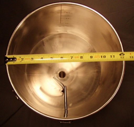

Student Опубликовано 17 августа, 2016 Опубликовано 17 августа, 2016 [b][member=baks161][/b], цкт от магарыча сделано не по феншую. Местоположение термометра вызывает улыбку. Считай термометра нет. Очень важно, чтоб диаметр лючка был комфортен для ручной механической мойки. Заявленные производителем 17 см - больше чем достаточно. Но... но, по фото, мне кажется, я надеюсь, что ошибаюсь, что он меньше. Что касаемо швов внутри. Если они не качественные, то будут мешать мойке и возможны травмы рук. Однако, дезинфекция ПАРОМ сделает заражение пива микробиотой , поселившийся в порах, практически не опасной. Да споры там могут остаться живыми. Но многолетняя практика, показывает, что шанс на развитие заражение у пива практически равен нулю. Еще мне не нравятся шаровые краны. И дело не в латуни, а в том, что лучше моются и дезинфицируются "бабочки". Я догадываюсь, что многие здесь недолюбливают Игоря223))). Но любовь к делу не пришьешь, так вот он начинает выпуск ЦКТ для домашних пивоваров. Стоит присмотреться к его продукции... Сразу хочу оговориться я - не он и другом его не явлюсь, скорей наоборот. И последнее... никого не хочу обидеть, но мое сугубо личное мнение, что ЦКТ в домашних условиях ищут новички. Неудобства и цена, перевешивает мнимые плюсы. Хотя - каждому свое))).

BrewmasteR-kld Опубликовано 27 августа, 2016 Опубликовано 27 августа, 2016 На банку внизу конуса не ведитесь, ибо полная лажа. Туда сначала брух, дохлые дрожжи и прочая дрянь падать будет. Весьма вредный коктейль. 1
Pepel_zbei Опубликовано 27 августа, 2016 Опубликовано 27 августа, 2016 сначала Банку можно отломать и по новой приторочить раз несколькоили же тупо увеличить объем банки. Внимание к мелочам, стремление к идеалу.
BrewmasteR-kld Опубликовано 27 августа, 2016 Опубликовано 27 августа, 2016 (изменено) [member=Pepel_zbei], а какой в этом смысл? ))) Потом в банке дрожжи от не дрожжей сортировать? А если дрожжи верховые, вообще долго ждать придется. При верховом брожениие сначала оседают дрожжи с нетипичным поведением, либо оклеенные всякой ненужной гадостью. Правильные всплывают наверх. Изменено 27 августа, 2016 пользователем BrewmasteR-kld 2
