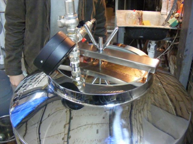

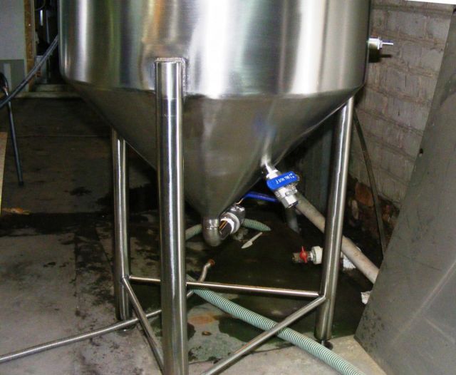

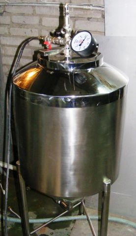

Владимир72 Опубликовано 10 февраля, 2015 Опубликовано 10 февраля, 2015 Всем привет. Я пивник, уже давно есть желание стать обладателем ЦКТ. На Вашей площадке нашел спеца который сможет мне в этом помочь. В личке прикрепить фото и эскиз не получилось, так что выкладываю тут. Заодно можно обсудить конструкцию. ОбЪем примерно 150литров. На фото примерно что должно получиться.
hhhhhhh56 Опубликовано 11 февраля, 2015 Опубликовано 11 февраля, 2015 По моему, надо хорошо посчитать нагрузку на верхнее донце, скорее всего, оно должно быть выпуклым или "усеченноконусным". Почитай про давление при карбонизации остаточными сахарами. Вдогонку, я бы связал ножки треногой.
127L Опубликовано 11 февраля, 2015 Опубликовано 11 февраля, 2015 Не в плане критики, просто для информации, возник вопрос - какой толк от ЦКТ если нет рубашки охлаждения? Раствор коварен!
Владимир72 Опубликовано 11 февраля, 2015 Автор Опубликовано 11 февраля, 2015 Не в плане критики, просто для информации, возник вопрос - какой толк от ЦКТ если нет рубашки охлаждения? Есть термо шкаф для потдержания температуры. ЦКТ удобно для слива дрожжевой массы после основного брожения, отпадает перелив на вторичку ( где повышается риск чего нибуть хватануть). . По моему, надо хорошо посчитать нагрузку на верхнее донце, скорее всего, оно должно быть выпуклым или "усеченноконусным". Почитай про давление при карбонизации остаточными сахарами. Вдогонку, я бы связал ножки треногой. Карбонизирую в кегах. Насчет ног согласен.

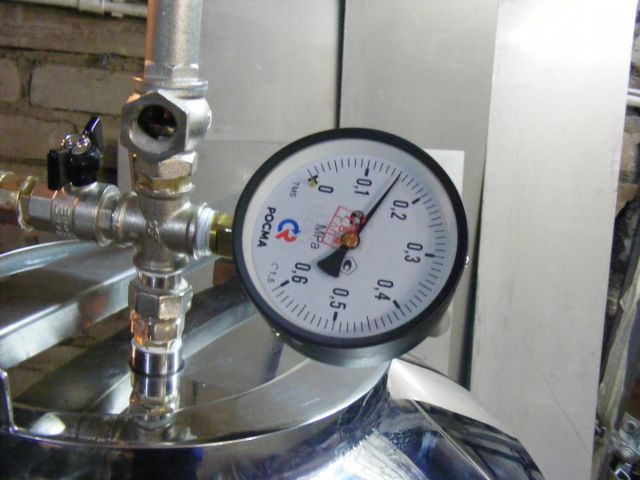

Тот Самый Опубликовано 1 марта, 2016 Опубликовано 1 марта, 2016 запилили ЦКТ. Объём полный 150 литров, рабочий объём 125 литров. На фото испытательная опрессовка давлением 1,5 атм. 3 Гнал, гоню, и буду гнать! (из зерна)

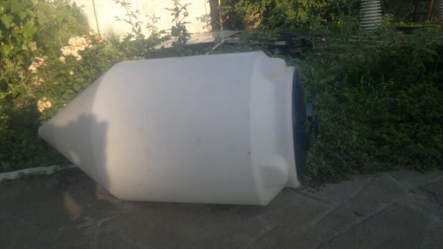

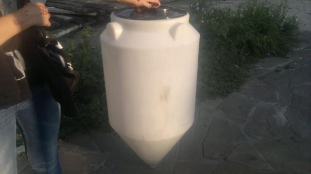

Pepel_zbei Опубликовано 15 августа, 2016 Опубликовано 15 августа, 2016 Приобрёл по случаю у одного авторитетного форумчанина вот такое чудо с коническим дном на 120л . Реализовать хочу идею американских ферментеров с краниками и отстойником.Есть у кого такая емкость если ,то прошу помощи в теории по расположению краников или одного краника с дрожже-отстойником проинформировать. Прошу форумчан поделиться в этой ветке,у кого есть какие предложения и обсудить конструкцию вместе. Внимание к мелочам, стремление к идеалу.

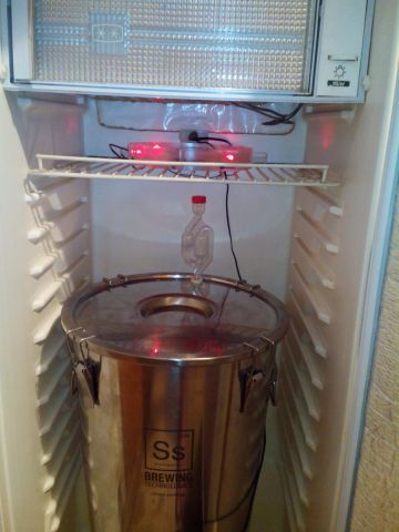

Pepel_zbei Опубликовано 15 августа, 2016 Опубликовано 15 августа, 2016 Ну так это здорово!!! Планирую сделать примерно вот так: ну и запереть его в холодильник примерно так: Внимание к мелочам, стремление к идеалу.

baks161 Опубликовано 15 августа, 2016 Опубликовано 15 августа, 2016 Интересно как ее сделать герметичной, прокладок нема, резьба большая будет пропускать ну и гидрик какойто нужен купить тут http://center-ekoplastik.ru/Katalog/Plastikovie-baki-i-kontejneri/Emkosti-plastikovie-dlja-vodi-vertikalnie/
Naruto Опубликовано 15 августа, 2016 Опубликовано 15 августа, 2016 может в холодильники это круто? не проще ли чиллер в него пристроить и им поддерживтаь температуру? хотя если есть лишний холодильник то почемуб ы и нет .
Pepel_zbei Опубликовано 15 августа, 2016 Опубликовано 15 августа, 2016 (изменено) [member=Игорь3113], не знаю.друг где то в Ростове купил и мне подогнал. гидрик какойто нужен да это понятно,обыкновенный думаю пойдет,резинку только под размер отверстия откорректировать буду [member=Naruto], весь период ферментации чиллером не комильфо,там в холодильнике пиво с дрожжами на пару недель стоять будет Изменено 15 августа, 2016 пользователем Pepel_zbei Внимание к мелочам, стремление к идеалу.
baks161 Опубликовано 15 августа, 2016 Опубликовано 15 августа, 2016 [member=Pepel_zbei],можно в отверстие корковую пробку вставить а в нее гидрик 1

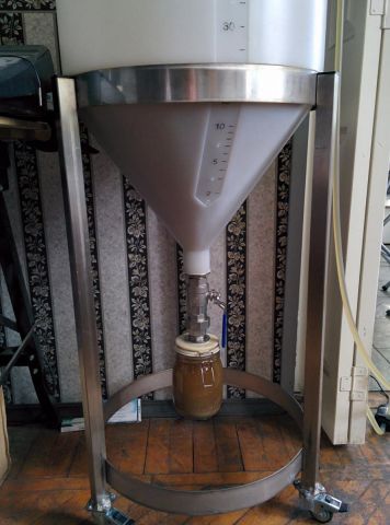

Pepel_zbei Опубликовано 15 августа, 2016 Опубликовано 15 августа, 2016 (изменено) [member=baks161], Подставку думаю делать такую,что-бы в холодильник по рельсам направляющим закатывать, Вес пустого холодильника(по информации продавана)126 кг,планирую его только купить. Волок-ти двоим напряжно,народу видимо привлекать ещё придётся ,так думаю. У людей комнаты холодильником сделаны и пиво в ваннах сбраживают из кирпича в высоту 1,2м сделанных и кафелем облицованных,крышек нет. [ Тоже такой надо,где можно купить? Вот кто знает. Генка https://www.youtube.com/watch?v=h8pkLh1gE7U на колесах Русские пивоварни в Тульской катается с прошлого года Изменено 15 августа, 2016 пользователем Pepel_zbei Внимание к мелочам, стремление к идеалу.
baks161 Опубликовано 15 августа, 2016 Опубликовано 15 августа, 2016 а такую тему никто не пробовал, что за чудо цкт от магарыча? http://chzbt.ru/goods/20879
Pepel_zbei Опубликовано 15 августа, 2016 Опубликовано 15 августа, 2016 [b][member=baks161][/b], интересно сам конус из стекла или пластиковый,вероятно пластиковый.Сама конструкция подставки простенькая ,два обруча и перемычки,но жесткая видимо. Такой в холодильник точно влезет. Внимание к мелочам, стремление к идеалу.
baks161 Опубликовано 15 августа, 2016 Опубликовано 15 августа, 2016 интересно как у него швы внутри где стекло?
capsolo Опубликовано 15 августа, 2016 Опубликовано 15 августа, 2016 как ее сделать герметичной, прокладок нема, Производитель может в заводских условиях отвод с краном установить. Конечно с одним краном не так удобно, как с двумя, но тоже можно жить. Сцедил дрожжи, подождал сутки, еще сцедил, и через сутки уже можно, наверное, разливать. Думается мне есиче можно какой-нибудь шланг вокруг обмотать или даже люминь (медь дороговато) и воду гонять. Такйо рабоче-колхозный вариант Там же шиберные задвижки продаются к этим емкостям. http://center-ekoplastik.ru/Katalog/Plastikovie-baki-i-kontejneri/Emkosti-s-polnim-slivom-emkosti-s-konusnim-dnom-serija-FM/ Не Летина, но зато стоит копье вообще. ак у него швы внутри Швов нет, изготовлена методом ротационного формования 1
baks161 Опубликовано 15 августа, 2016 Опубликовано 15 августа, 2016 [member=capsolo],а чем удобней 2 крана а не внизу приемник для дрожжей? просвяти несведущих, тоже такую мастырютак получается магарыч цкт по феншую? объем для квартиры как раз
capsolo Опубликовано 15 августа, 2016 Опубликовано 15 августа, 2016 а не внизу приемник для дрожжей? просвяти несведущих, Так-то можно сразу продукт с дрожжей снять без перекоммутации, но зато получается еще один потенциальный очаг заразы.
