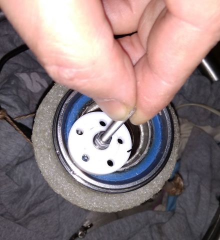

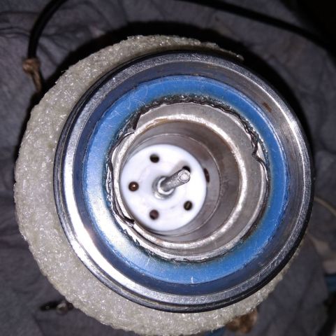

митрик Опубликовано 8 октября, 2019 Опубликовано 8 октября, 2019 19.05.2019 в 20:43, Strike01 сказал: Узел ввода пара (УПО с заужением свободного сечения 1:10) правильно ли я понимаю, что для обеспечения заужения , достаточно между клампами упо и куба , вместо стандартной силиконовой прокладки, вставить фторопластовый диск с отверстием 16мм в центре ? Шланг желательно 10мм , а трубки 8ки достаточно на выходе из упо ?
Антел Опубликовано 8 октября, 2019 Опубликовано 8 октября, 2019 митрик, я насверлил несколько отверстий, в сумме 10%. Только трубка слива сразу, над заужением. Как твой свободный объем скажется, это, к гуру.
митрик Опубликовано 9 октября, 2019 Опубликовано 9 октября, 2019 8 часов назад, Антел сказал: митрик, вот. Если честно, не совсем понятно, как эти 5 отверстий могут уложиться в 10% сечения? Это для какой трубы ?
митрик Опубликовано 9 октября, 2019 Опубликовано 9 октября, 2019 (изменено) решил потихоньку собрать железо и приобщиться к методу Изменено 9 октября, 2019 пользователем митрик
Антел Опубликовано 9 октября, 2019 Опубликовано 9 октября, 2019 митрик, труба 35 мм, вд - 33 мм. Только зачем гадать. Есть формула площади круга, считаем. 5 отверстий диаметром 5 мм.
митрик Опубликовано 9 октября, 2019 Опубликовано 9 октября, 2019 Гадать конечно ни к чему - я не зря про трубу спросил . На подсознательном уровне кажется, что у всех уже 51ая труба , поэтому удивился . Для 35й всё сходится
Антел Опубликовано 9 октября, 2019 Опубликовано 9 октября, 2019 митрик, я про принцип. ИМХО, несколько мелких отверстий гарантировано не дадут флегме провалиться в куб, все по перетоку. Одно здоровое, а вдруг, при повышенном давлении, фиг его знает. И как это скажется на стабильности системы, то же не знаю.
