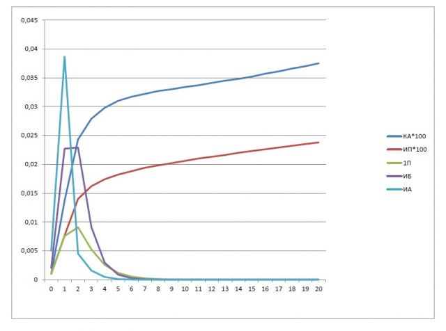

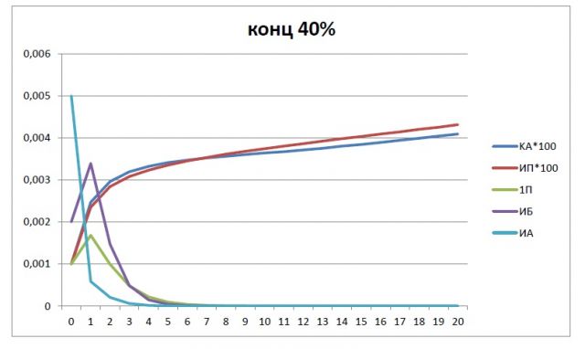

alexeyT Опубликовано 4 июня, 2019 Опубликовано 4 июня, 2019 (изменено) первый рис - концентрация спирта 10%. второй = 40% Изменено 4 июня, 2019 пользователем alexeyT

Х-П Опубликовано 4 июня, 2019 Опубликовано 4 июня, 2019 [member=alexeyT],по абциссе ТТ? И что хотел сказать графиками в этой теме? Комментарий плиз,а то после вида очередных графиков хочется пить только "чай с квасом".
alexeyT Опубликовано 4 июня, 2019 Опубликовано 4 июня, 2019 [b][member=Х-П][/b], Распределение НПП и ВПП по ТТ. ВПП занимают всю трубу. имея некоторый градиент кверху. 2 ВПП эфира - имеют зоны повышенной концентрации, в середине ЦП, если она = 5-8 ТТ

Х-П Опубликовано 4 июня, 2019 Опубликовано 4 июня, 2019 (изменено) [member=alexeyT],так это мы видим,вопрос: как с этим жить? Гидроселекция? С какой целью показал проблемму в теме ЭМУ.Есть конкретное решение? Изменено 4 июня, 2019 пользователем Х-П
alexeyT Опубликовано 4 июня, 2019 Опубликовано 4 июня, 2019 (изменено) Смысл ЦП - этого 5-6 ТТ тарелок для концентрации , удержания и отбора промежуточных с верха колонны - в этом ее смысл - смешаем точку отбора тела в зону с меньшей концентрацией оных Наверно всё таки ЭАФ,а ВПП чуть ниже отбора,но очень близко.Здесь и придется ему немного помучиться ища высоту своей ЦП или высоту засыпки в ней.Тебе намного проще в этом плане,у тебя колонна высокая. Уж если хватанул ВПП, то выводятся они как и головы. под дефом и избавиться от них совсем непросто - см графики. Самое ГЛАВНОЕ - перед началом отбора под ЦП - не забыть продуть и слить .... мл с нее. Изменено 4 июня, 2019 пользователем alexeyT
Х-П Опубликовано 4 июня, 2019 Опубликовано 4 июня, 2019 [member=alexeyT],если исходить из графиков ,то ВПП распределены по всей колонне,включая ЦП.Никакого резкого уменьшения ,или увеличения на последних 5-6 (2-4) не наблюдается,так что "хватаем" мы их полюбому.Так?
alexeyT Опубликовано 4 июня, 2019 Опубликовано 4 июня, 2019 (изменено) [member=Х-П], ИП и КА - да. немного снижаем концентрацию при отборе голов. Почему они и являются головной болью... Изомасляный и изовалериановый эфиры имеют зону концентрации в ЦП. их можно попросту "ВЫДУТЬ" но это - общие принципы, к ЭМУ не относятся. Посему - заканчиваю. Ну а Дмитрий - сам решит, нужно или это ТУТ. Без претензий... Изменено 4 июня, 2019 пользователем alexeyT 1
