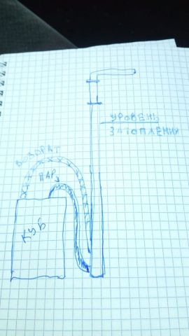

Arhis Опубликовано 9 декабря, 2020 Опубликовано 9 декабря, 2020 Народ приветствую набрел на тему, впринципе ничего сложного нет. простейшее оборудование и подбор высоты и мощи это все хорощо когда высота позволяет а если ее нет? высота потолков 2,05м. царга 130 см насадка 3,5*3,5 + дэф можно выкинуть упо снизу, его заменит диоптр. но вот ЦП воткнуть некуда я могу как нибудь решить эту задачу? колону не хочу делать 100см, во вложении чертеж, будет ли он работать?
FOX65 Опубликовано 9 декабря, 2020 Опубликовано 9 декабря, 2020 Слив надо вниз куба,что даже проще. А подачу выше куба или уровня в кубе.Получается,что хочешь сэкономить,то не работает. ЦП нужна ли.Я сейчас с дефа отбираю,цп закрыта.Качество по ощущениям не отличается.
Arhis Опубликовано 10 декабря, 2020 Опубликовано 10 декабря, 2020 21 час назад, FOX65 сказал: Слив надо вниз куба слив есть вообщем либо метровая царга или работать без цп
FOX65 Опубликовано 10 декабря, 2020 Опубликовано 10 декабря, 2020 Имел в виду слив с царги вниз куба.У тебя на рисунке в крышку. Возврат по твоему.

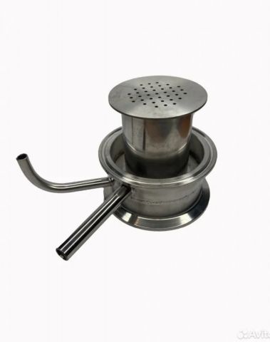

Михаил40 Опубликовано 12 января, 2024 Опубликовано 12 января, 2024 (изменено) Появился новый узел ввода колонны в ЭМУ. Придумал его Василий КСС при участии Алексей Т(так Василий пишет). Ничего сложного.Об этом узле говорил ещё Сергей Ян года три назад.У него чуть проще этот узел.Василий усовершенствовал этот узел. Цена узла не великая.На Авито и Озоне уже продают. Видео можно посмотреть на трубе у Василия КСС. Кто,что думает? Это не реклама.Просто интересно ваше мнение. Отзывы неоднозначные об этом узле. Изменено 12 января, 2024 пользователем Михаил40
denis_len Опубликовано 12 января, 2024 Опубликовано 12 января, 2024 (изменено) эх васька.. васька 3л банка в разделенной колонне делает все тоже самое только более эффективно... васька даже зеленые головы у себя в колонне не видел ни разу, и сливает их наверно покапельно а не пока они в колонне по позеленеют .... ладно а я потом покажу , что ЦП для теоретиков не понимающих как колонна работает и на каком принципе ни с тем ты миха40 повелся, теперь того и наберешься... иди эмульгируй в борьбе между эму и тонкой пленкой, за разделение в колонне победила тонкая пленка уже давно.... Изменено 12 января, 2024 пользователем denis_len
Михаил40 Опубликовано 12 января, 2024 Опубликовано 12 января, 2024 4 минуты назад, denis_len сказал: эх васька.. васька 3л банка в разделенной колонне делает все тоже самое только более эффективно... Василий в отличии от тебя ничего не скрывает. Узел простецкий-можно самому сделать.Как сделал Сергей Ян. Ты же свой супер-пупер метод ещё ни разу и негде не описал.Узел свой нигде не показал. Так что-твои комментарии всего лишь зависть Василию.
Михаил40 Опубликовано 12 января, 2024 Опубликовано 12 января, 2024 (изменено) 10 минут назад, okun сказал: Много оборотки. Для малых объемов спирта не вариант. Там ещё нюанс.Головы отбираешь в плёночном режиме,большую часть тела в ЭМУ,а остатки опять в плёнке дожимаешь. И для малых обьёмов АС не подходит. Но есть и плюс-колонна высокая совсем не нужна. Дистиллят можно с насадочной частью от 16 см получать.Вроде бы так. Изменено 12 января, 2024 пользователем Михаил40
dim65 Опубликовано 16 января, 2024 Опубликовано 16 января, 2024 12.01.2024 в 12:28, Михаил40 сказал: Кто,что думает? Это не реклама.Просто интересно ваше мнение. Смотрел и повторно смотрел. Грустное кино и вызывает брезгливое сожаление . Первое - эксперимент не чистый. Залил немного шмурдяка ( для 3 дюймовой трубы) погонял его так сяк - а что получилось - это вообще пить то можно? - не говорит. Второе - автор видит пузырьки в диоптре и радостно вещает - спирт кипит! - абсолютная безграмотность - низуя не понимает в ректификации. Третье - автор объясняет , будто бы это вот все лучше ММЦ - которую между тем не показывает и не испытывает - явное передёргивание фактов. Выглядит как грубая и тупая реклама продаж железки. А пить то можно то, чего нагнал?? Железка заменяется простым стандартным УО и распределителем флегмы с заткнутой частью трубок. На попробовать ЭМУ и проще и дешевле. И то, что показывает - не похоже на ЭМУ, так, пузырьки в мокропарнике. А это не одно и тоже. В общем блогерский торговый флуд. Прикрытый местами ГХ и именами с форумов.
