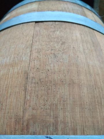

007 Опубликовано 14 января, 2019 Опубликовано 14 января, 2019 Подскажите, что за черные точки на бочке?
pvn28 Опубликовано 14 января, 2019 Опубликовано 14 января, 2019 что за черные точки на бочке? у меня такие были от окисления металлической пыли с обручей. На качество бочки не влияет. Если не нравится - убери абразивом.
БайбаК Опубликовано 14 января, 2019 Опубликовано 14 января, 2019 [member=007],а ты знаешь почему стены старых коньячных складов черные, или бочки старые с наружи совсем не выбелены или бледные, хотя должно по идее быть так ведь древесина теряет цвет при контакте с алкоголем? Ответ в том, что существует вид бактерий которые успешно выживают на клепке бочки, считается что они положительно влияют на "старение" спиртов. Следствием жизнидеятельности этих бактерий является поглощения паров спирта и выделение пигмента ( гадят они) чёрного цвета, бочки со временем приобретают черный цвет. Вода, если говорить о мореном дубе, придает дубу тоже цвет и меняет плотность и твердость древесины, но это следвие действия других бактерий и химсоединений. 1 1
007 Опубликовано 14 января, 2019 Опубликовано 14 января, 2019 Ого! Просветили вы меня и обрадовали! Главное, что не плесень.
007 Опубликовано 15 января, 2019 Опубликовано 15 января, 2019 [member=007] Ответ в том, что существует вид бактерий. выделение пигмента ( гадят они) чёрного цвета, бочки со временем приобретают черный цвет Случайно не знаете, как называются данные микроорганизмы?
