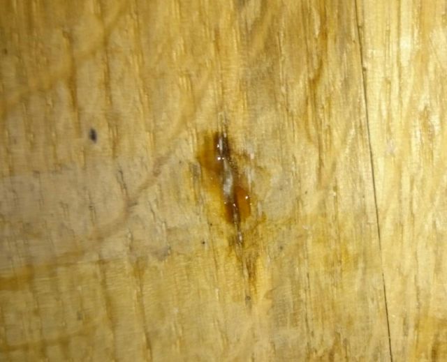

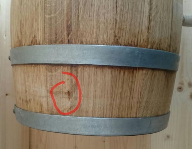

Zhelki Опубликовано 1 апреля, 2017 Опубликовано 1 апреля, 2017 (изменено) Добрый день! Вымачивание первую бочку, подарили, вымачиваю 40 % раствором спирта. Потекла прямо в середине клепки. Про крахмал знаю, возможно ли обойтись как то внешним воздействием, или просто подождать мож прекратится. Посмотри месяц простояла нормально все.было. Ещё фото Изменено 1 апреля, 2017 пользователем Zhelki 1
baks161 Опубликовано 1 апреля, 2017 Опубликовано 1 апреля, 2017 [member=Zhelki],я бы слил просушил и провощил на горячую хотябы то место еслиине всю бочу
БайбаК Опубликовано 1 апреля, 2017 Опубликовано 1 апреля, 2017 а как после вина которое даст определенный запах и вкус бочке повлияет на вискарь? очень хорошо, идеально это херес, мадера, портвейн, или сладкие и полусладкие вина, все остальные хуже.Самый "шикарный" виски у меня получился в бочке из под портвейна, я ее высушил зачистил обжег, через 18 месяцев 30ка выдала очень достойный односолодовый виски, с красным оттенком, и удивительным сочетанием вкусов. Ушла вся бочка хлопчикам на пробы, осталась память, до сих пор жалею , что не оставил бутылку про запас((( 1
Zhelki Опубликовано 1 апреля, 2017 Опубликовано 1 апреля, 2017 Уже. Я думал она по швам текет. Месяц назад Слил высушил обруча осадил, воском всю залил по гланды с феном строительным. Не текла, я уж перкрестился, а оно вон как по ходу она и раньше там текла а не по шву, мокро там и было но гораздо больше. М что ещё примечателен с водой вообще не текла, только со спиртом. 1 1
БайбаК Опубликовано 1 апреля, 2017 Опубликовано 1 апреля, 2017 [b][member=Zhelki][/b], слей, высуши, и разомни воск в руке, потом вдави большим пальцем несколько раз продави это место воском, излишки убери ножом, как правило такие протечки очень плохо лечатся((( 1
baks161 Опубликовано 1 апреля, 2017 Опубликовано 1 апреля, 2017 [member=Zhelki],надо прогреть это место по любому и воск пальцем вдавить попробовать
Евгений Крым Опубликовано 1 апреля, 2017 Опубликовано 1 апреля, 2017 возможно ли обойтись как то внешним воздействием,Професионалы конечно очень хорошие советы дали, как делитант в этом деле рискну ище с одним советомТечет по поре, можно пробовать и хотя на дистилятах это может не помочь но попытка не пытка. Из крулячка 8-10мм сделать конопатку, расплющить так что бы была не как зубило а полого и острая на конце, забить в место протечки без фанатизма, вытащить и забить дубовый клин, просходит эфект уплотнелия поры 4
Zhelki Опубликовано 1 апреля, 2017 Опубликовано 1 апреля, 2017 Спасибо. Попробую через неделю,все варианты, если течь не перестанет. Хотя если сливать сушить то и крахмалом можно..
Евгений Крым Опубликовано 1 апреля, 2017 Опубликовано 1 апреля, 2017 (изменено) Попробую Попробуй если решишься вариант предложенный мной, забить конопатку можно не прям в место протечьки а рядом, так даже лучше, давно по винзаводам не халтурил начинаю забывать Изменено 1 апреля, 2017 пользователем Евгений Крым
