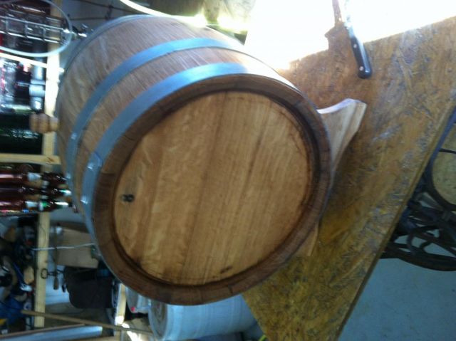

АндрейП Опубликовано 25 марта, 2017 Опубликовано 25 марта, 2017 (изменено) Час уже бьюсь с донцем - никак не вставить! То рогоз выпадет, то дно провалится… вместо приспособ, что у Жени имею только длинные ножи, но рук не хватает! Еще бы парочку как у Шивы! Еще получил намедни из Краснодара от "Бондарной лавки" 30ку новенькую! Залил воды через 15 минут сочение прекратилось, слил, довез до дачи, подсушил слегка, провощил уторы и слегка прошелся по бокам воском, без сильного промачивания - чисто для эстетики прошелся вощеной тряпкой по горячим бокам, без глубокого впитывания и сразу залил крепленым вином - я им все бочки вымачиваю для вкуса! Запах у вина уже конкретного портвейна - не пробовал его только Почему все фотографии боком - не понимаю? Вставляю как надо а тут Изменено 25 марта, 2017 пользователем АндрейП
АндрейП Опубликовано 25 марта, 2017 Опубликовано 25 марта, 2017 Спасибо! А как? Но не важно - вот она моя 8я бочка! Плюс еще две по 80л старушки ждут сваво часу! Хотел взять 50 ку в "Бондарной лавке" Но не смог найти отзывов на форуме о них и реши испробовать на 30ке - вполне себе товар, приличный! Но у Сергея из Таганрога , если честно сказать, лучше! А цена такая же примерно - вот и думайте! 1

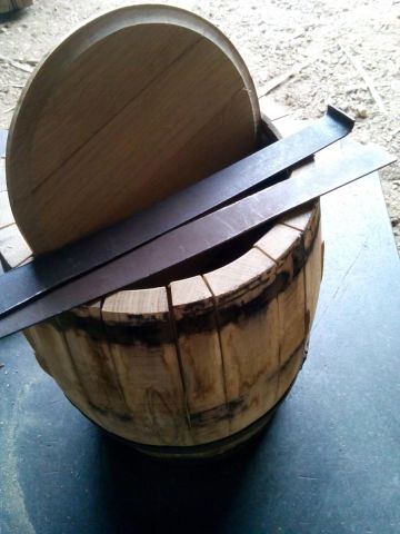

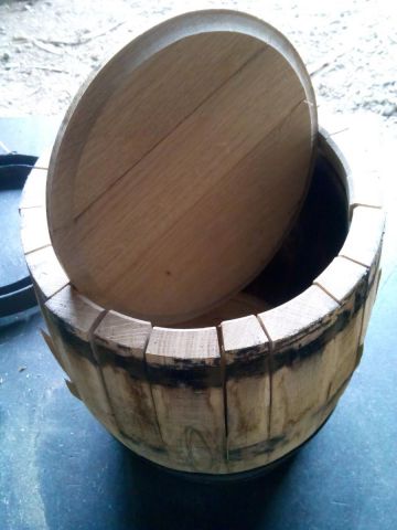

Евгений Крым Опубликовано 25 марта, 2017 Опубликовано 25 марта, 2017 Час уже бьюсь с донцем - никак не вставитьА для чего я выставлял это фото,дно под давлением просовывается во внутырь и с помощью железок выбивается,ножами это не делают, можно сверху вствить, чтобы не поломать а в основном ломаются косяки клепку отова также оттягивают при помощи железок

Евгений Крым Опубликовано 26 марта, 2017 Опубликовано 26 марта, 2017 [member=АндрейП], как может стоять плотно если дно улетает, последний обруч нивкоем случае не сбивать и лучше на всякий случай бочку расписать. На первой потренеруетесь, вторая легче пойдет

АндрейП Опубликовано 26 марта, 2017 Опубликовано 26 марта, 2017 [b][member=Евгений Крым][/b],видимо клепки и донце все таки хорошо успели набухнуть и стоят очень плотно только на одном ,нижнем обруче - практически их не раздвинуть. Щели между клепками наверху не более 2мм - только нож и можно просунуть. А по фотографии я, если честно признаться, что то не совсем понял как этими полосками стали манипулировать? :nea: Да и новую свою 30ку решил обмыть, когда не удалось с 80 литровкой справиться :-) -сегодня сделаю второй подход! А первая у меня(та которая со снегом была собрана - стоит уже замачивается. Пока сочится вода. но еще и рано делать выводы - все таки она(бочка) 26 лет сохла!
hardvik Опубликовано 26 марта, 2017 Опубликовано 26 марта, 2017 только нож и можно просунуть Ну так ножами и подними.
АндрейП Опубликовано 26 марта, 2017 Опубликовано 26 марта, 2017 (изменено) Ну так ножами и подними. Я же говорю - рук не хватает! Я же не Шива ! Хотя на рукожопость пожаловаться не могу, но что то с технологией пока не справляюсь! Проткну дно боком во внутрь бочки, выставлю по метке, начинаю поднимать… тут или рогоз из паза выпадет или донышко криво идет или все падает из рук…(((( А нижнее кольцо ослаблять очкую - все развалится нах а там видимо донышко уже хорошо разбухло и кольцо то я подбил наверх - вот и получается внизу рычаг! Начну клепки разводить сверху - внизу просто они могут сломаться по пазу! Изменено 26 марта, 2017 пользователем АндрейП
Евгений Крым Опубликовано 26 марта, 2017 Опубликовано 26 марта, 2017 рук не хватает! Практики не хватает, а если не хватает рук то какие проблемы позовите соседа или двух на всякий случай
АндрейП Опубликовано 27 марта, 2017 Опубликовано 27 марта, 2017 (изменено) Не сезон - один тут бичую! Да и звать этих рукожопых смысла нет - разве. что обмыть , но это не раньше майских! Женя, а может с рогозом в паз не спешить а заткнуть(законопатить) его после того как донце встанет в паз? Изменено 27 марта, 2017 пользователем АндрейП
Евгений Крым Опубликовано 27 марта, 2017 Опубликовано 27 марта, 2017 заткнуть(законопатить) его после того как донце встанет в паз? Так писал об этом, конечно можно можно сверху вствить, чтобы не поломать а в основном ломаются косяки клепку отова также оттягивают при помощи железок если фаска на головке большая то и оттягивать ничего не надо
