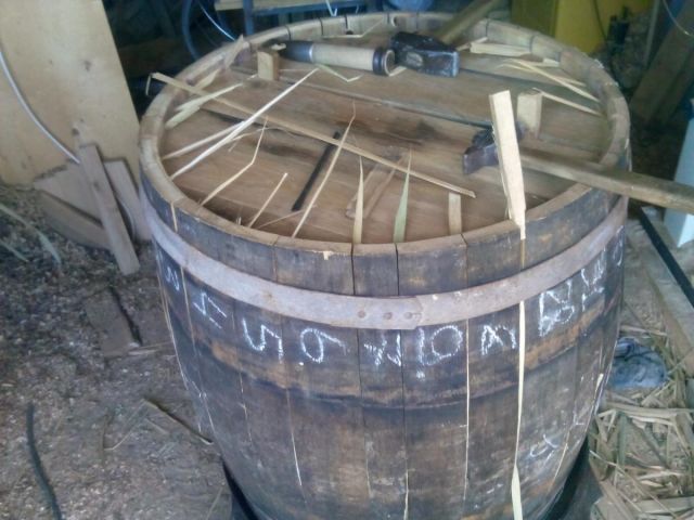

Евгений Крым Опубликовано 16 марта, 2017 Опубликовано 16 марта, 2017 сфоткал бы процесс Хорошо, как буду вставлять донья сфотаю, видео не получится третьей руки нету. Фото когда сначала донья а потом рогоз в утор но тут нужен натяг и руками оттягивать можно но очень бывает тяжело, он на дне лежит и фото как остов рогозить, клинья в дне для того что бы дно не улетело, потом обруч на остов накинут тоже для этого 1

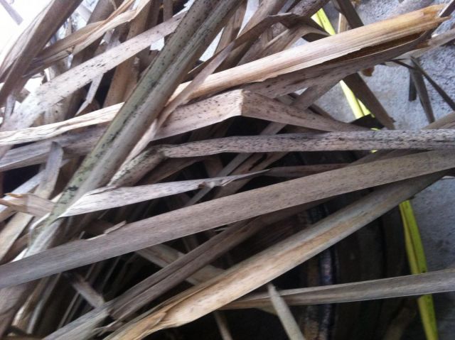

АндрейП Опубликовано 17 марта, 2017 Опубликовано 17 марта, 2017 как остов рогозить Женя, только что нарвал рогоза на замерзшей канаве - сухой практически. Можно его использовать? Он практически высох на корню! И использовать какую часть его предпочтительнее? Мясистую или листья? 1
Евгений Крым Опубликовано 17 марта, 2017 Опубликовано 17 марта, 2017 использовать какую часть его предпочтительнее? Мясистую или листья? По идее тот который сейчас на корню должен быть жестким с узким листом. Использую от корня до кончиков, она у меня мягкая и широколистная
АндрейП Опубликовано 17 марта, 2017 Опубликовано 17 марта, 2017 Женя, толстая часть подо льдом осталась - вырвать удалось только часть нижнего и весь верх.Есть немного черных точек на поверхности. Ты рогоз просто сминаешь или как то режешь?вот такой нарвал.
Евгений Крым Опубликовано 17 марта, 2017 Опубликовано 17 марта, 2017 [member=АндрейП], нормальная, осадидите обруч концевой и будет видно куда и сколько рогоз прокладывать. Если щели будут по головке значит в утор не так много а в остов остов прям вот так вот целый лист( жаль не могу пощупать) и желательно что бы в пузе рогоз соединился, прилашаю обещанные фото, на них полное рогожение бочки с двух сторон, рогоз в остове обяательно прижать ко дну 1
АндрейП Опубликовано 17 марта, 2017 Опубликовано 17 марта, 2017 (изменено) Как я понял эту операцию нужно повторить зеркально? желательно что бы в пузе рогоз соединился, Только про укладку рогоза в утор не очень понял - было бы лучше видео увидеть и тогда все бы было понятно. Изменено 17 марта, 2017 пользователем АндрейП
Евгений Крым Опубликовано 17 марта, 2017 Опубликовано 17 марта, 2017 [member=АндрейП], на фото сначала остов а потом утор и вставляется дно, с другой рогозится утор вставляется дно а потом остов. Можно сказать зеркально, дно в распущенный остов не должно проваливаться но и сильно туго входить, как на фото я его вытащил с помощью одной железки и вторую засунул для подстраховки , это крайне редко да бочка была 10л. Видео не будет 1
