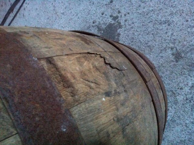

АндрейП Опубликовано 15 марта, 2017 Опубликовано 15 марта, 2017 (изменено) Посмотрел ГОСТ - уже не действующий, но был именно для пивных бочек в той жизни. Рогоз в уторах виден и явно торцы клепок по уторам были вощены. Вот одна клепка (тангенсный распил)лопнула при выгибании по волокнам но неизвестно пока - насквозь или только поверхностно? Вскрытие покажет. Обручи очевидно надо будет делать новые - ведь при косметической обработке снаружи уменьшится и внешний диаметр бочки а обручи останутся прежними и на вряд ли бочка после замачивания компенсирует это "похудение"? наедешь дубовые шканты , молодец, но как точно разметить и просверлить , чтоб не накосячить? А, что если не чопиками а паз сделать на станке или фрезером и вставку сделать по всей длине клепки? И не обязательно же из дуба - видел на Ютубе как лечили старую бочку чопиками из сосны. Или при продольном фрезеровании клепку может повести непредсказуемо? А чопики - да, можно не попасть! Изменено 15 марта, 2017 пользователем АндрейП

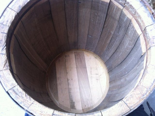

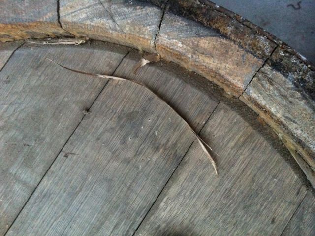

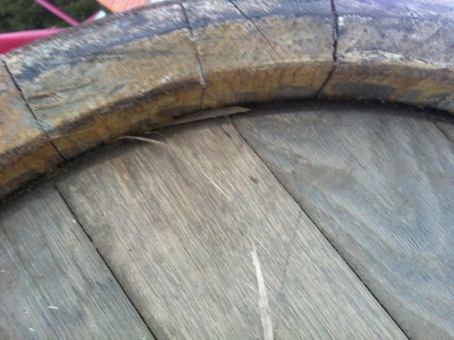

АндрейП Опубликовано 15 марта, 2017 Опубликовано 15 марта, 2017 [attachment=25147:IMG_0877.JPG]Вот и рогоз во всей красе! А вскрытие показало просто идеальную внутренность и кислый запах сухого дуба! Буду обжтигать а вот на счет внешней обработки и тогда необходимости новых обручей - может ну ее красоту снаружи?! :-) [b][member=Евгений Крым][/b], Евгений, а рогоз , как я догадываюсь, укладывается в паз утора а потом уже устанавливается крышка? И как думаете - можно мне использовать этот старый рогоз или нет?
АндрейП Опубликовано 15 марта, 2017 Опубликовано 15 марта, 2017 И есть мысль - перед окончательным обжимом верхним обручем донца провощить обильно - может воск в пазе распределится вместе с рогозом или рогоз пропитавшись воском перестанет впитывать влагу и разбухать?

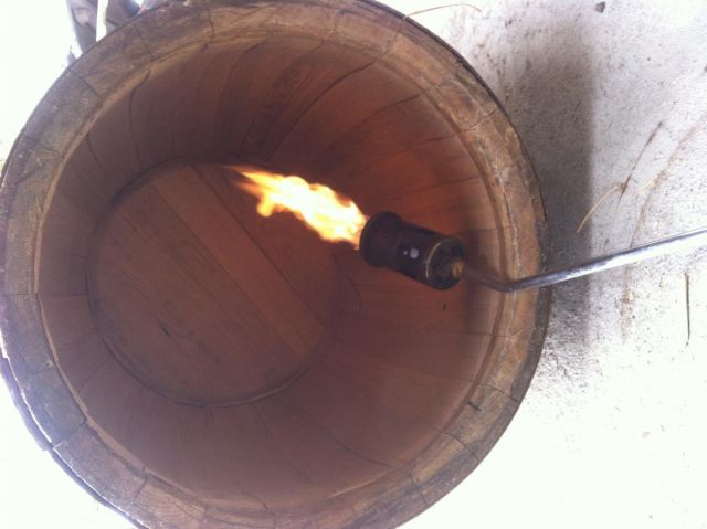

АндрейП Опубликовано 15 марта, 2017 Опубликовано 15 марта, 2017 Долго греть клепку? Пока снаружи теплая не станет и тогда обжигать можно?
БайбаК Опубликовано 15 марта, 2017 Опубликовано 15 марта, 2017 Оказывается толщина влияет на ангелов тут речь шла о лабораторных условиях В общем Коля на долю ангелов все влияет и условия храненияа а еще больше это плотность материала согласен но от того и написали что не всегда., иногда просто жрут!)))) Долго греть клепку? .https://www.youtube.com/watch?v=DzlLPpoS5QQ Вот и рогоз во всей красе! то ко я его не вижу чета.или синие это что?
