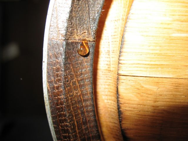

chindel Опубликовано 26 января, 2017 Опубликовано 26 января, 2017 Бочонок после затыкания пробкой,через пол часа немного начинает сопливить между клёпок,потом проходит.Есть смысл лечить или оставить как есть?Бочонок вощёный,дальнейшее вощение этого места не помогло.
БайбаК Опубликовано 26 января, 2017 Опубликовано 26 января, 2017 Так если пару капель, то не страшно, пробку не молотком забиваешь? если малый объем может и давление быть. 1
chindel Опубликовано 26 января, 2017 Опубликовано 26 января, 2017 Пробка притёртая,закрываю надавливанием руки."Сувенирная",5.5л.
БайбаК Опубликовано 26 января, 2017 Опубликовано 26 января, 2017 [b][member=chindel][/b],убери ее где нет сквозняка и от тепловых приборов подальше.
baks161 Опубликовано 26 января, 2017 Опубликовано 26 января, 2017 [member=chindel],надо хорошо прогреть чтоб воск в щели подзатек береш тряпочку и потихому грееш и как бы затираеш трещины, у меня тоже намедни потекло с двух сторон слил абрикосовку и залил чачу и потекла ща хорошо провощил пробую заливатьперед этим надо подсушить а то как мертвому припарка 1
chindel Опубликовано 26 января, 2017 Опубликовано 26 января, 2017 [member=БайбаК], ,В квартире влажность 28 процентов,может поэтому,она далеко от батареи и сквозняков. [member=baks161],Как солью попробую.
baks161 Опубликовано 26 января, 2017 Опубликовано 26 января, 2017 [member=chindel],дня на 3 слей да сделай, вниз отверстием 1
chindel Опубликовано 26 января, 2017 Опубликовано 26 января, 2017 [b][member=baks161][/b], За три дня не рассохнется,обручи не слетят?В квартире влажность пониженная.
БайбаК Опубликовано 26 января, 2017 Опубликовано 26 января, 2017 В квартире влажность 28 процентов,может поэтому наиболее вероятная причина.не надо сливать поставь на дно, протечкой к верху на пару суток. 2
Евгений Крым Опубликовано 26 января, 2017 Опубликовано 26 января, 2017 (изменено) [member=chindel], насоветовали конечно уже достаточно но рискну еще один дать. Нагрей бочонок, осади обруча и при осадке концевого обруча обходи головку Изменено 26 января, 2017 пользователем Евгений Крым 1

chindel Опубликовано 31 января, 2017 Опубликовано 31 января, 2017 [member=БайбаК],[member=baks161], [member=Евгений Крым], Спасибо коллеги,бочку вылечил,воспользовался всеми вашими советами,что бы уж наверняка.
