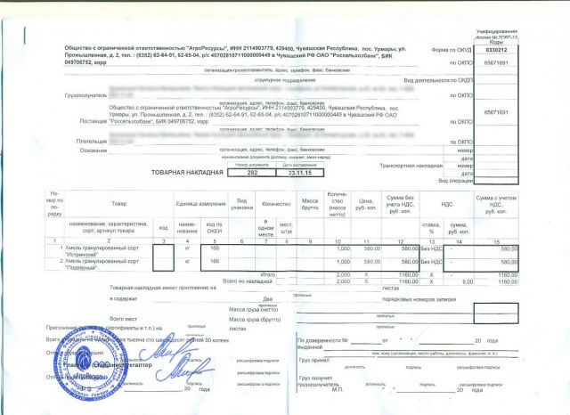

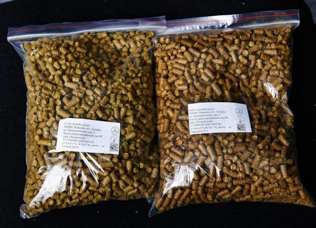

gran Опубликовано 9 декабря, 2015 Опубликовано 9 декабря, 2015 Чувашский хмель по 600 рублей. Дороже Германского. Сегодня пришла посылка из Урмар. 580 за кг. Где взять Германский дешевле?
