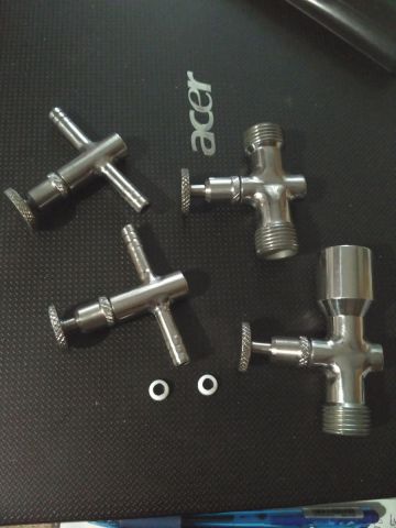

Вчера была ректификация с краном для воды - отличная штукенция! 👍
Спасибо за отзыв. Я лично сам лет 10 назад пользовал обычным шаровым краном, но потом перешел на игольчатый. Это небо и земля. С игольчатым температуру можно выставить до 1 градуса, без гимороя и танца с бубном.
16 часов назад, Mixmet3d сказал:
Вот и я с ним затрахался))
Тоже приобрел сие изделие (нержавейка на отбор), сегодня впервые пробую в деле. Сказать что доволен-- ни сказать ничего. Спасибо Михаил. Рекомендую.
Всем привет. Сегодня получил,сегодня и опробую.Михаил СПАСИБО.
Пришел очередной краник от Михаила.Спасибо огромное , качество на высоте. С Наступающим всех.

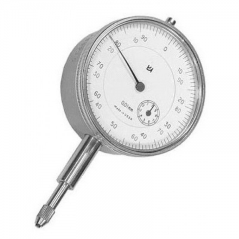

Есть какие-то идеи, как визуально считывать число оборотов? Например, деления по высоте шпинделя..
Чтобы посмотреть  на кран и сразу было понятно, что открыт на 3,25 оборота.
Наручные механические часы приспособить.
15.01.2020 в 16:11, Олег6 сказал:
Идеи есть. Но пока они не выполнимы в связи с отсутствием лазерного чпу.  А так фламастером риска и считаем число оборотов. Как то так.

15 часов назад, Mixmet3d сказал:
Вот такое приспособить
Индикатор Часового типа ИЧ-10, 0-10мм кл.1 с ушком
Для перфекционистов.
https://instrumentstore.ru/izmeritelnyj-instrument/indikatory/indikator-chasovogo-tipa-ich-10-0-10mm-kl1-s-ushkom-no-brand

2 часа назад, Олег6 сказал:
Такими темпами можно до энкодоров дойти))). Также можно подключить шаговики, расходомеры, дисплеи. И получится МЕГА кран, с которым и на Марс не стыдно лететь))) 😁

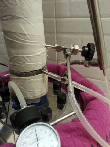

Испробовал кран. Отбор (начало погона):
оборотов - мл/ч
1/2 - 17
3/4 - 52
1 - 225
1 1/4 - 380
1 1/2 - 640

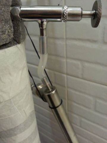

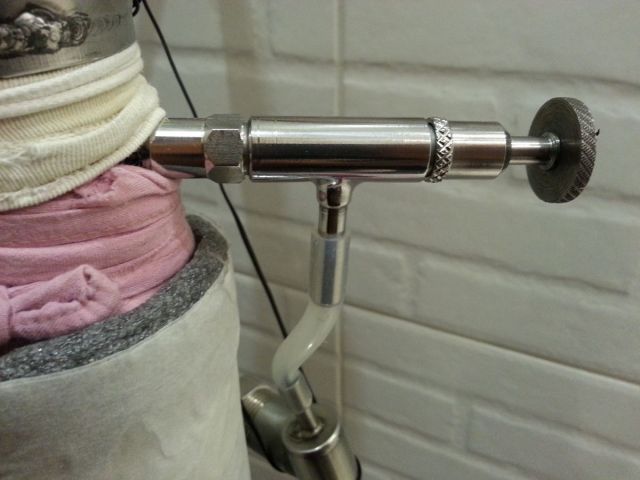

Деф вертикальный, соответственно, трубка отбора горизонтальная. Была задача крепко посадить кран на трубку, желательно поближе к дефу, чтобы минимизировать застойный объем между дефом и закрытым краном. Производитель предложил сделать псевдоцанговый зажим. После установки, кран сидит на трубке отбора крепко, не травит.
Крутится легко. Полное закрытие по жидкости - 15градусов, в этом положении травит воздух. В нулевом положении (полностью закрыт) воздух не травит. Стронуть с нулевого положения сильно тяжело. Мне - не важно.
Доволен, Производителю спасибо!
