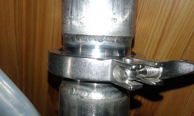

А вот так мне местный сварщик кламп в прямоток врезал. Труба ф50
Изменено пользователем COURIER
Норм, мосччно. Возможно я в сварке не совсем безнадежен)
Mixmet3d, Мощно,но не аккуоатно...По моему мнению,можно было "тела" трубы прихватить и подсгладить шов...

По поводу сварки. Тут почитал форумы, пообщался с нашими сварными( сваривают трубы, чернуха).  Смысл в следующем, я так понял, аргоном сваривается практически всегда все четко и без непровара. Красота шва зависит лишь от опыта и совести сварного. Как выше было замечено, швы вторым проходом можно разглаживать, НООо на нерже ( тонкостенной) второй проход должен быть обязательно с обратным поддувом чтоб не допускать перегрева и оксидации обратной стороны шва. Иначе обратная сторона будет ржаветь.
Инфа возможно не точная, это так скажем выжимки из кучи литературы и роликов ютуба. Если что то не правильно написано не ленитесь напишите поправьте. Я не сварщик но учусь.
Отличные швы , без перегрева , соломенный цвет , очень показательный ,  при РАДС очень важна гигиена , и шва , и газа , и горелки со шлангом . Если с формированием обратного валика всё хорошо , то вообще порядок
05.09.2019 в 01:00, Mixmet3d сказал:
Три точки на шве очень похожи на грязь ,если её много , варить сложно и качество будет отстойное , в остальном всё ок
Спасибо за инфу. По точкам тоже предполагал что грязь. Ворсинки от тряпки микрофибры. Обратный валик получается в 70% случаев нормальный. Опыт надо нарабатывать. Да и руки поддрагивают.)))

28.09.2019 в 15:52, Mixmet3d сказал:
По поводу сварки.
красота в нашем деле не главное.  не слушай "художников", накидывай присадки больше, своим телом старайся не сваривать никогда. цвет не показатель сварки.
Изменено пользователем ВОблин
22 минуты назад, Boroda MSK сказал:
Дд, если Вам прислать УНО, вварите в трубку отбора кран нерж.? ск. стоить будет?
Вварка 150р, кран если мой 800р
13 минут назад, ВОблин сказал:
От части согласен. Но когда прям красиво оно и глаз радует.))) может во мне дремлет художник?!

28.09.2019 в 18:52, Mixmet3d сказал:
По поводу сварки. Тут почитал форумы,  на нерже ( тонкостенной) второй проход должен быть обязательно с обратным поддувом чтоб не допускать перегрева и оксидации обратной стороны шва. Иначе обратная сторона будет ржаветь.
Ну а первый проход обязательно должен быть  с обратным поддувом чтоб не допускать перегрева и оксидации обратной стороны шва.
Да и в любом случае если делаешь провар с обратным валиком, обязателен поддув.

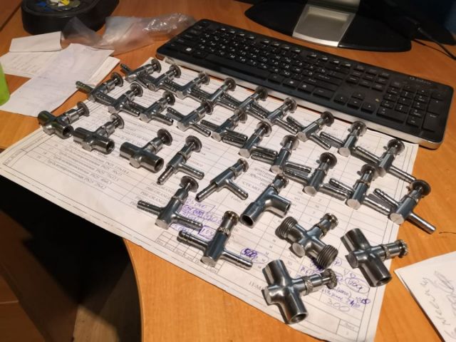

Заказывал как то я в июне 30 краников,  Ребята шикарные краны, что на воду , что на спирт
Не сомневайтесь!!!
