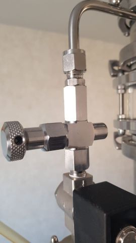

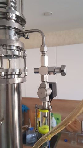

FinalGun Опубликовано 23 марта, 2025 Опубликовано 23 марта, 2025 Добрый день. Получил свой кран. Встроил в оборудование. Из минусов: 1. Наружная резьба 1/4 выходного переходника не хотела вкручиваться в электроклапан. 2 витка и всё, минидиоптр и штуцер от китайского крана без проблем вкручивались. Преодолев боязнь испортить резьбу в электроклапане или вообще расколоть силуминовый корпус, приложив больше услилия, вкрутил с фум лентой. Туда сюда крутить не планирую, не течет и ладно. 2. На непрогретом кране стартанул капельный отбор с нужной скоростью, открыв ровно на 2 оборота. В течении 10 минут кран прогревался и в итоге пришлось закрутить на 1 и 3/4 оборота. В итоге для покапельного отбора прогретый кран открыт на 1/4 оборота. Из плюсов: 1. После прогрева скорость отбора не плавает. 2. Вращение ребристого кругляша плавное. 3. Сделал замеры при разном положении крана при отборе тела, сделал записи - теперь не надо каждый раз делать замеры скорости отбора. Знаю на сколько оборотов открыть кран, чтобы была нужная мне скорость отбора спирта. У моего экземпляра: 1/4 оборота - покапельный отбор 2 оборота - 850 мл/час 3,5 оборота - 1700 мл/час 3 3/4 оборота - 1850 мл/час 4 оборота - 2000 мл/час колонна 3 дюйма, потому и замеры такие. Итог: жизнь при ректификации сильно упростилась. Однозначно отбором управлять стало удобнее. Спасибо Михаилу за труд.
Mixmet3d Опубликовано 24 марта, 2025 Автор Опубликовано 24 марта, 2025 (изменено) 14 часов назад, FinalGun сказал: Добрый день. Получил свой кран Приветствую. У вас прям четко в композицию кран вписался. Смотрится гармонично. Спасибо за цифры. Если надумаете себе или товарищам брать еще краны скидка 20% за труды. По делу. Рассуждал я тут о минусах всех этих кранов и гимароях с ними связанных. Пришел к выводу что никуда не деться от дробления асортимента по критерию "высота спиртового столба". Хз пока как это все будет, пока думаю. Клиентам неудобств небудет точно, просто при заказе замерить свой спиртовой столб от перелива и выбрать кран. Цены это НЕ прибавит. А вот мне как с этим быть пока ВОПРОС..... По большому счету надо..... Думаю этим я и отличаюсь от алика - то что конструкция всегда должна совершенствоваться!!!! Изменено 24 марта, 2025 пользователем Mixmet3d 3

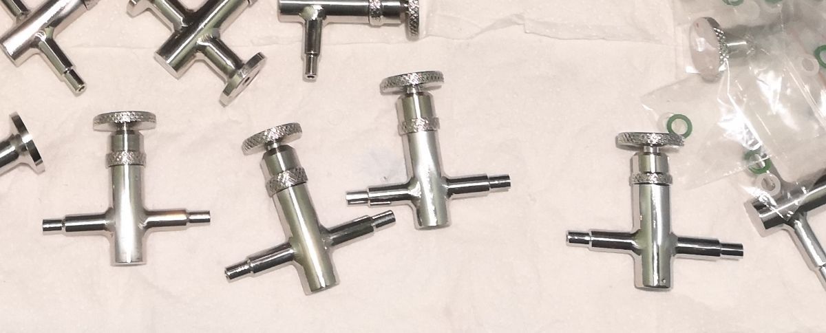

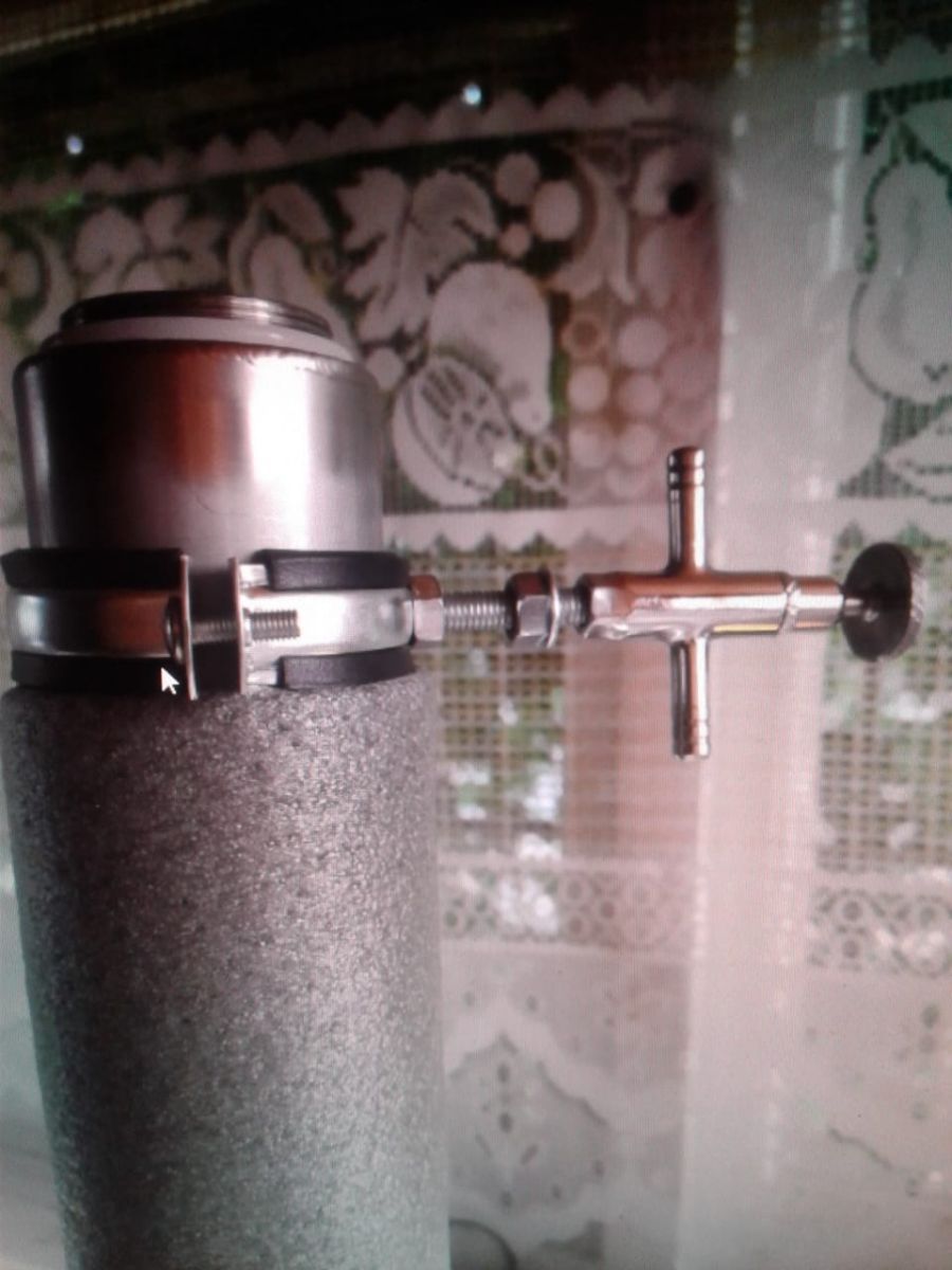

Mixmet3d Опубликовано 18 сентября, 2025 Автор Опубликовано 18 сентября, 2025 Здравствуйте самое простое и эфективное через силиконовый шланг. При этом штуцер на кране имеет вот такой вид. Утоньшением вставляется в вашу трубку, тем самым нн переламывается в горизонте. Это старые модели. Ну я рекомендую еще крепить кран к колонне по принципу "комрад". В тыльной части по желанию резьба м8 1

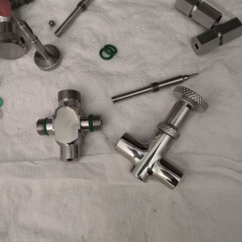

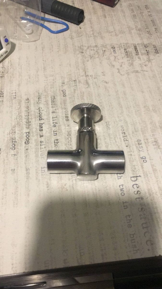

Mixmet3d Опубликовано 1 октября, 2025 Автор Опубликовано 1 октября, 2025 Приветствую комрады. Ну вот, после ремонта, уехал кран 5 летней давности обратно пользователю. Что хочу сказать. Затестить прям в реальной работе не получилось. Прокапал (по приезду) на сденде - все в норме. Снял все возможные размеры- тоже ничего не выработалось. Короч ХЗ. ПРИНУДИТЕЛЬНО заменил иглу и добавил систему стабилизации по температуре. Поставил на стенд и опять все как раньше нормально.... Подводя итог если у вас ( у пользователей) изменяется скорость потока отбора, то почемуто всегда виновато крайнее звено. А до него значит все стабильно прям в "нехочу"))). Согласен что в 70% случаев это кран, НО остается 30% в которых он не при делах. PS порадовало что за время эксплуатации ничего не износилось. Фото после ремонта. Немного увеличелась высота. 3

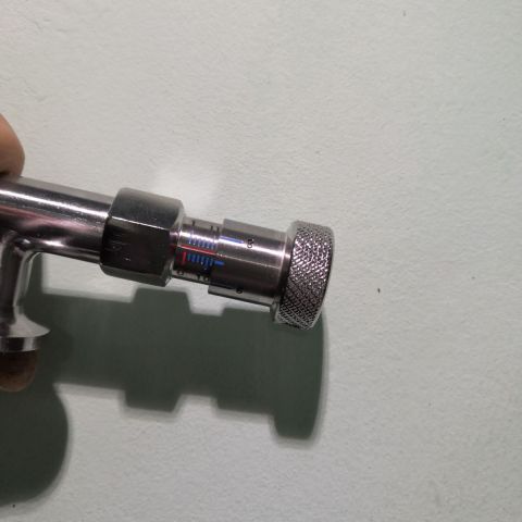

Mixmet3d Опубликовано 6 октября, 2025 Автор Опубликовано 6 октября, 2025 (изменено) Наконец то нашел оптимальную читабильную версию шкалы крана "перфикциониста". Верхняя нечетные нижняя четные количества оборотов. + для большей читабильности разукраска програвированной шкалы в 3 цвета. Милинько так получилось и интуитивно понятно. Камера очень плохо фокусируется на блестящих разноцветных обьектах Изменено 6 октября, 2025 пользователем Mixmet3d 2 2
