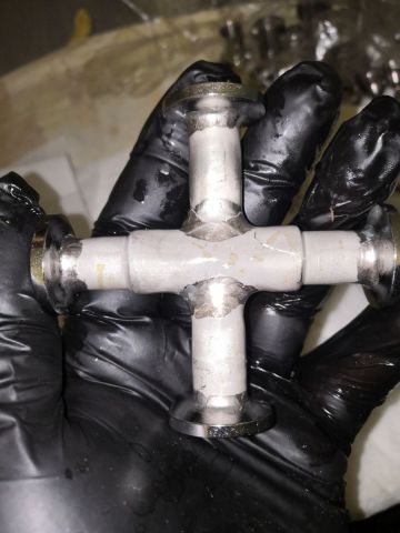

Комрады просьба с пониманием относится к моим отказам на просьбы не профильных заказов (профиль игольчатые краны).  Я их исполняю, но сугубо ради интереса . Чтоб мозг не застаивался. И зависит это только от настроения и наличия времени. Индивидуальные заказы  - это практически всегда  долго и с переналадкой режимов оборудования с сопутствующими траблами.... Соответственно это реально альтруизм.
Пример из последнего  крест на миниклампах. Мало того что на него ушло время трешь, так еще со склада был взят  случайно интересный материал монель 400))) ( 50% никеля, 40%меди, 1 %железа, 9% примеси).... По итогу выяснилось это на этапе хим полировки когда получился пиндец с полировкой и сопутствующим убитием недешевого раствора.
И монель сваривается только монелью или медью так как коэфицент температурного расширения охрененый, а в моем варианте было сварено обычной присадкой по нерже  соответственно лопнуло это в ванне хим полировке из за нагрева.
И и клиент не виноват и сам (м) чудак. Но такие случайности не редки если у тебя не отработан процесс производства. Чтоб снизить брак надо идти в одном профиле, буть то двери, краны или ангары. Похрену, главное отработанный алгоритм.
К слову, имея станочный парк, петли на ворота покупал в магазине. Так получается дешевле. Ну и немного фото этого злаполучного креста.
После переделки ( все заново)
И тут, кто использует хим полировку, присутствует автоматический  побочный контроль нержавейки.))) Если это не 304 или не 316 то результат будет схожий как на бракованном кресте. Только на кресте раствор перенасытился медью, а на какой нибудь 201 нерже перенасытится железом.

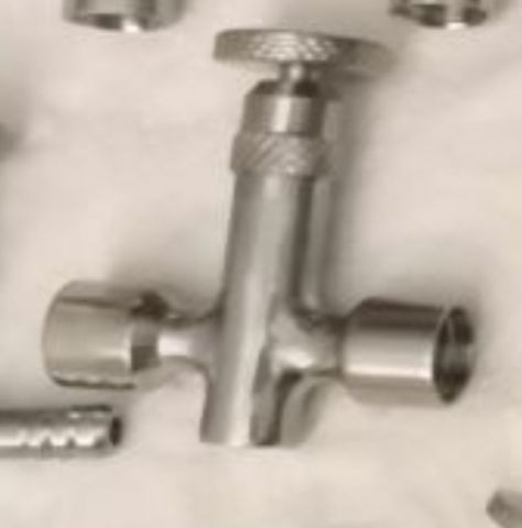

Ещё не все даже базовые основы освоил...  Не сочтите за труд, разъяснить. Для чего этот крест, о котором речь выше?
Этот кран, с резьбой мама 1/4, с двух сторон?
Для установки на верхний узел отбора по жидкости, подходит?
Не имеет значения как его располагать в пространстве, горизонтально или вертикально?
Изменено пользователем Даниил Гущин
6 часов назад, Даниил Гущин сказал:
Для чего этот крест
Для какогото узла аппарата заказчика. Это не принципиально, хоть на цепочку и на шею)))
Да
Не имеет. Ну совснм уж кверх ногами ( крутилкой вниз) не рекомендовал бы.
2 часа назад, Mixmet3d сказал:
Да
Про резьбу ещё важно. Мама 1/4 дюйма? Или это легко решаемо, можно хоть ажурные кружева нарезать и приварить?
1 час назад, Даниил Гущин сказал:
Мама 1/4 дюйма
Да.
Можно. Вопрос сколько придется подождать.
