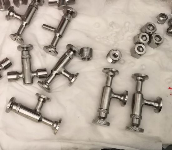

Немного блестяшек.
Это кстати хим полировка+ войлок. Если сравнить чистую хим полировку с хим полировкой с последующим войлоком, разница приблизительно как хром на хундае генезисе и хром на старом мерене. Отличие очень разительное).
Все фото в теме без фильтров и фотошопа.

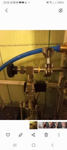

Туго по силикону. Краны недавно покупал. Может месяц два назад. 15 регулировок точно состоялись. Но для меня важнее не тугость регулировки когда кран открыт на полную, а то что трудно сделать им тонкую настройку. Например, чтобы настроить кран на отбор 18 мл спирта в минуту (это примерно литр в час) нужно не регулировать, а угадывать туда сюда и не раз. Тонкая регулировка идёт в самом начале регулировочного диапазона и чтобы добиться снижения скорости отбора на 300 мл в час нужно очччччччень постараться. Такая процедура занимает минут десять, а нужно быстро. Скорее всего это из-за того, что игла крана на кончике не достаточно тонкая и длинная, соответственно и углубление куда игла входит. Ещё раз повторю не критикую. Качество исполнения кранов мне понравилось. Буду привыкать.
38 минут назад, Kolew сказал:
Это я нашел вашу заявку. Ваши краны вошли в первые партии селикон фторопластовых, новой конструкции.
 Просьба/ совет.
1) Попробовать(  КОГДА АППАРАТ ВЫШЕЛ НА РЕЖИМ по температуре) регулировать на закрытие, а не туда сюда. Тоесть открыл на струю и начинаешь плавненько уменьшать до нужного.
Когда кран крутишь туда сюда как вентилятор, работает все хреново. Так как в резьбе есть продольный люфт 0.05-0.1 ( если его небыло кран бы заклинело). А в связи с тем что эта регулировка тонкая. Этого люфта достаточно чтоб кран начал выносить мозги.
2) чтоб плавнее врачался откройте кран на максимум и мазните основание штока селиконовой смазкой. В продукт смазка не проникнет.
Ну и просьба отписаться как попробуете. Можно здесь, можно в лс. Как хотите.

Я так-то взрослый в винокурении мальчик. Краном дрочить, как самогонная малолетка, не буду. Всё делаю плавно. И туды и сюды. Настройку всегда начинаю с минимума. Затем постепенно прибавляю. По люфту. Не выносит люфт мозги. Выносит мозг узость диапазона тонкой регулировки. Там получается регулировка пределах 1-2мм. От 2-х литров в час такого наверняка не ощущается. Я ж как извращенец в отборе работаю на минималках. По смазке тоже продумывал вариант, но очковал по поводу её растворения. Попробую. Краны использую только при сгонках с очисткой ректификацией, что бывает редко. Поэтому отзыв будет не скоро. Но постараюсь отписаться.

При высоте спиртового столба в примерно 10см мой более новый кран выдает расход в 1л/ч на угле порядка одного полного поворота маховичка.
Прежний кран был куда грубее по тонкости регулировки, там 1л/ч выходил на чуть более пол-оборота. И за правило уже принял - покрутил ручку - надави на нее. Люфты не ощущаются, но это не значит что их нет.
