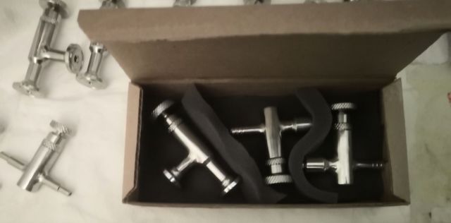

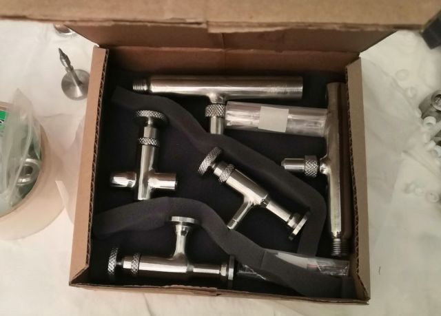

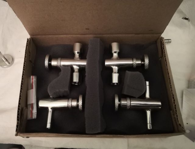

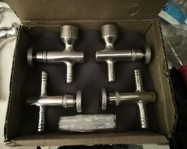

Немного игольчатых кранов, что успел сфоткать перед отправкой.
Расшевеливается понемногу народ после НГ)))
Если хочется посмотреть на качестве тыркаем по картинке, чтоб она открылась. В теме они сжаты

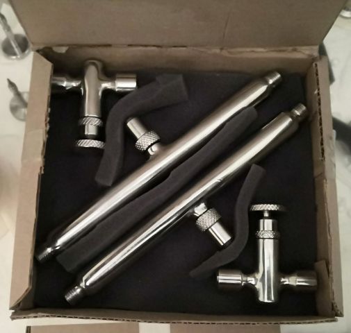

И еще одно
Прикол с этими удлиннителями. Так как   я не специалищируюсь на таких длинных изделиях (175мм), после вварки гильз термопар, они превратились в полумесяцы)))). Забавно выглядело. Пришлось на прессе, супротив их воли, придавать им  прямолинейность. Получилось, но время ушло жуть. В какой раз удостоверяюсь что лучше заниматься чем то одним отлаженным и проверенным. На 2 тысячи экземпляров изделий они сами как на автомате получаются. :sarcastic:

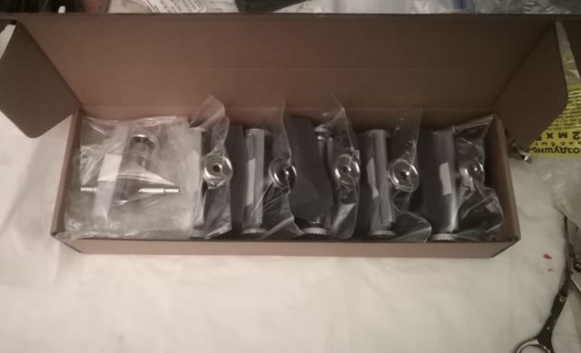

Небольшой однотипный закоробкинг
Как обойма)
