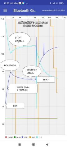

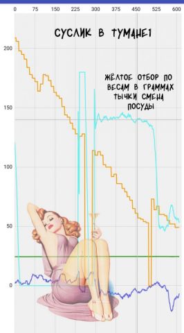

Я в этом плане немного продвинутый. Именно весы интегрированые в автоматику. Видят прибытие +- 1 г /ч. И общий вес до 8 кг. Очень дельная вещь для продвинутого самогонщика. Пароген тоже с них работает и воду пополняет. Конкретно  набор HX711 под ардуино.  И Гофмана.
Попозже подробней выложу.
Дельное всё грохнул. Только для хохмы остался фрагмент. Но несложно повторить поведение весов и их участие впроцессе
Там граммы в час
Там граммы в час . Для ясности.

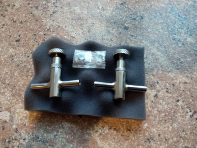

IMG_20230420_171429.thumb.jpg.4c34c77400e3e757425d9868577e078e.jpgЗабрал сегодня на почте свои краники. Красивые. Испытать не успел.
Михаилу огромное спасибо!
