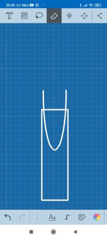

Вот так к примеру.

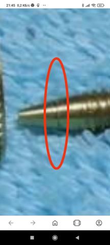

Это рабочее остриё? Шлифованое?

Мне вот интересно, спрашиваю человека работающего всю жизнь в металлообработке, как по вашему выглядит запорное седло  и какой оно площади???
В любом запорном узле
И это очень старое фото 1 поколение, их если не сбится 4-5. Что вы думаете, оно не улучшается чтоли и гонится все как изначально.  Если так думаете то ошибаетесь.
Вы же не раскрываете секреты мастера.  Эти игольчатые притирал тоже как двадцать лет за рулём. Нам нужен не запорный а регулирующий. Чем Ваша игла отличается от китайской? Запорной.
Напомню про регулятор ХХ и его седло и иглу.

6 минут назад, Виктрыч сказал:
Геометрией.
