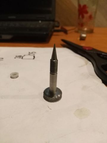

Маленький релиз: СКОРО кран для высокоточного отбора, чисто под спирт. Игла 10 градусов ,проходное 3 мм, длина иглы 12 мм, ход 0.5мм за оборот. Планируемое ттх плавный отбор от 15мл/ч . На фото новая игла со старым шагом резьбы, но результат уже лучше. Сейчас придут "европейско китайские" метчики и плашки с шагом 0.5мм ииии понеслась..... ;)

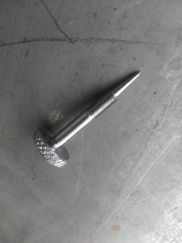

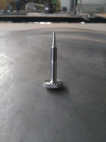

Приветствую товарищи по благому делу). Анонсированные высокоточные краны сделаны и опробованы. Доступны к заказу , стоимость 1000р. На этом пока хорошие новости заканчиваются. Т.к. игольчатые краны это хобби и не являются основным зароботком грядет маленький перерыв в выпуске. Запуск сезона на основной работе. Мне просто не разорваться. Работы продолжатся с 6 мая. Денег и предоплаты, до момента наличия кранов, я не с кого не брал и не беру. Заказ принимается в усной или письменной форме оплата по факту изготовления. Если долго не появляюсь на форуме звоните или пишите ватсап, телега, вайбер. 89516639827. Немного фото иглы высокоточных кранов.

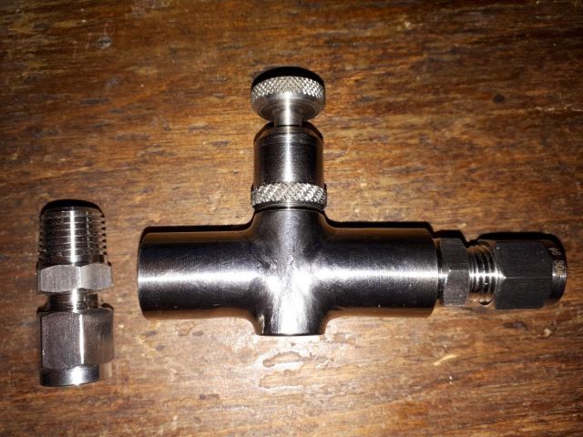

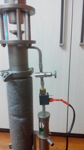

Краны заказывал с резьбой 1/4. Вот что получилось
Длинновато как то получилось Изменено пользователем Mixmet3d
Во первых, цанговый зажим не закручен, а только наживлен. Меня больше интересовало соответствие резьбы.
Во вторых вон вопрос коллеги.
с верхней стороны с цанговым зажимом на металлическую трубку 6 мм.
Что ты ему ответишь? А у меня получились именно такие зажимы. А длинна для меня не критична - колонна все равно длинее ;)
dkbase писал
Ответил что не делаю. Все эти цанги очень легко делаются на чпу. Вручную это очень трудоемко, но вполне реально)
А резьба у вас случаем не "брикс" (конусная) пришла на цангах
Не. Нормальная BSPP. Специально подбирал.
