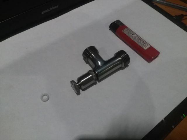

многовато. Для отбора голов и спирта в месте примыкания иглы достаточно и 2,5-3мм. Это даст плавность регулировки.
За счет длинной иглы плавность регулировки сохраняется. По факту проходное можно сделать любое, главное соотношение конуса к запираемой поверхности.

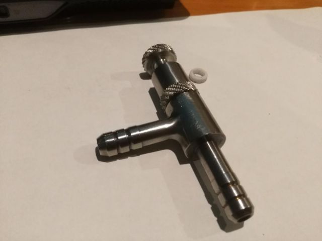

Добрый вечер.Нужен кран игольчатый прямой из нержавейки вход и выход трубка наружным диаметром 8мм с "ершом".

Добрый вечер.Нужен кран игольчатый прямой из нержавейки вход и выход трубка наружным диаметром 8мм с "ершом". Как оплачивать,как с доставкой?
Да не вопрос . Последовательность действий - изготовление - оплата на карту сбера ( можно до изготовления, чтоб время не терять)- отправка. В вашем случае, отправка возможна вторник среда. ,скорее вторник. Номер карты и данные для отправки в лс

Посылку с краном получил сегодня, по почте шла 7 дней... Претензий нет. По конструкции крана очень доволен, думал ты по старому фото сделаешь, а так получилось лучше!

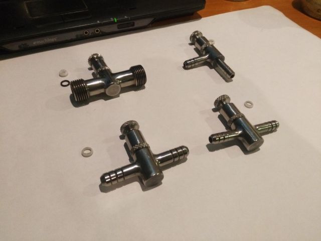

Михаил, после получения краников,практически каждодневное использование.Латунный на воде ,-без нареканий.Нержовый на отборе продукта.Пока не потекли. Капельно , допустим капля в четыре-пять секунд, устанешь ловить.Регулировка начинается с 50мл.ч и более.У меня настроен на каплю в три секунды(настроил и не трогаю).Другой на дистилляции( около л.ч  и более).  Если б знал про резьбу,то латунный брал бы с 1/2 резьбой . Попозже закажу..

Согласно моему тех.заданию были изготовлены.Я сам тупаннул,гораздо удобнее прикрутить краник к водоразборному крану, отрегулировать подачу воды в деф или другие задачи и просто открывать-закрывать основной кран для подачи ранее отрегулированную подачу воды через краник.
Предлагались краники -латунь с резиновым уплотнением под воду и нержовый с фторопластом под спиртосодержащие.
Приветствую. Краны долго не потекут, с чего бы им течь) -гладкий шток уплотнение практически как в гидроцилиндре (  которые с фторопластом). Ладно не суть , вечного не чего нет. Если потекут по штоку то нестоит менять сразу манжету , нужно просто подтянуть на пол оборота верхнюю крыжечку( которая с накаткой). Герметичность восстановится.
По поводу отбора. Очень хочется сделать высокоточный кран с еще более длинным конусом и с шагом резьбы 0.5мм. Найти не могу комплект метчик-плашка, точнее р6м5 есть в продаже ,но нужно  р6м5к5 . А их с таким шагом я что то пока не наблюдаю.

Доехали и до меня два крана. Отличная работа! Спасибо Мастеру!
