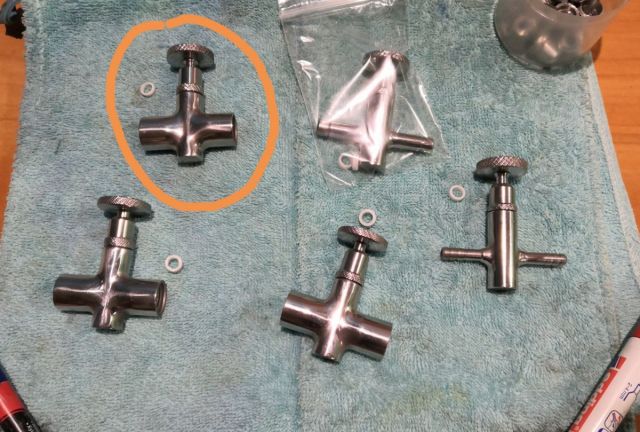

Аа, а как выбрать из трёх одинаковых кранов, тот что для спирта сделали?)
Если в одной отправке вода и спирт с одинаковыми выходами они маркируются различными (разного цвета красный, синий) точками на крутилках, или другими признаками которые сообщаю в инструкции. Если входа выхода на воде и спирте различные то точки на крутилке могут быть одного цвета(который лежал под рукой).
В вашем случае (сейчас пересмотрел инструкцию) случайно недоприкрепился пункт.  Тот кран который по штуцерам самый короткий(между плоскостями штуцеров) спирт.  Его на глаз видно.

Точки разного цвета нашел.

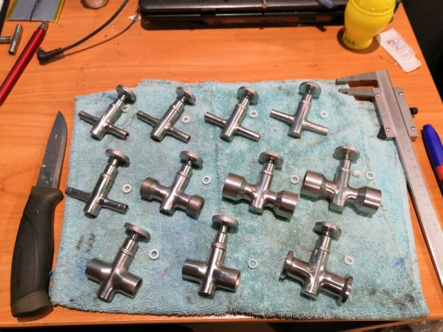

Получил сегодня два нержовых крана от Михаила. Качество просто блестящее, в прямом и переносном смысле. Ещё раз спасибо!
Как купить кран
Здравствуйте нуже кран для спирта  на мини клампах
Ответил.
А так то нечего сложного))) пишите в лс свои хотелки.  Если есть в наличии то на следующий день отправка, если нет то 3-6 дней приходится подождать--оплата--- отправка.
