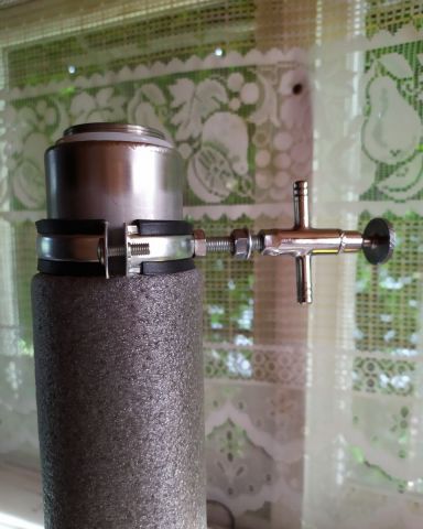

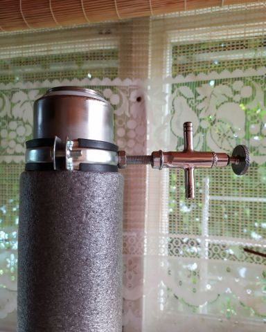

Кран получил, можно закрепить в любом месте. Михаилу спасибо!

:good:норм. Можно сказать что это Россия.) Вроде бы простое решение, но пока просили его исполнить только вы. А каких я только способов крепления кранов не видел))) .

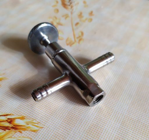

Здравствуйте. Нужен точный прямой кран на спирт, взамен китайского игольчатого с красной крутилкой, померил резьбу на ввертышах, 13 мм. Это 1/4?
Если так, то : прямой, внутренняя резьба с обоих концов 1\4 . На  воду ведь он тоже подойдёт? + ещё один прямой с трубками под шланг Д 10мм, без "ёлочки"
11 минут назад, abba сказал:
Сделаем. Спирт поточнее 1000р(на воду тоже пойдет, вода штуцера 10 мм  800р(точность лучше китайца) + 400 пересыл 1 класс почта рф. Сроки в письме выше. По резьбе погляжу завтра чиркану в лс.

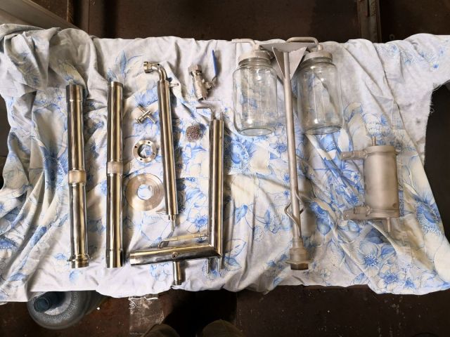

В свободное время генеральному аппаратик делаю. Он тоже на "светлую" сторону( от магазинного) перебирается. ;)
Один для браги другой для продукта.
Без клампов. Т.к. их терпеть не могу))))
26 минут назад, Mixmet3d сказал:
Михаил, а резьба какая на трубе?
40*1. Какая влезла без ущерба для прочности такую и накатал. Труба 40*1.5. Нормально, прочности хватает. Ради эксперемента два куска трубы нарезал резьбу мама папа, приварил штыри и пытался сломать в районе резьбы об коленку. Не получилось. :-)

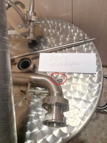

В узле отбора по воде и по пару, там где угол, стоит сделать трубку для термометра...
Изменено пользователем Deus
Поидее надо бы, но если честно я и в первом аппарате (год назад) и в этом про нее забыл)))). 2 термометра тоже неплохо справляются. Прям на против узла одбора по пару и в баке.
А клампы к стати не люблю так как в теории это "чудо соединение", а на практике разбирается быстро, а вот одному калонну собрать это мат перемат. То прокладка выпадет то еще что. А один раз разобрал аппарат для перевозки на дачу. Приехал залил бак, начал собирать калонну. А одна прокладка протерялась. Ругался благо))))). Повезло селиконовый герметик был, уложил колбаской дал подсохнуть и отформовал. Но осадок остался.
Так что если для себя или близким всегда стараюсь только резьбы.

Ты их при сборке чем то уплотняешь? ФУМкой скажем или ещё чем?
1 час назад, dim65 сказал:
Приветствую. Можно и на резьбу фумку намотать. Это как я делал попервости.  Неочень нравится способ.
Сейчас делаю проще, в конце резьбы канавка в эту канавку наматываю нить хб, виток к витку. И помучается резьба на маме наезжает на эту нить и герметицируется. Реально нитки хватает на 6-7откручиваний. Но зато вообще безгиморойно и нитки есть везде, в отличии от селиконовых прокладок или просто селикона. Вот к примеру уехали вы в сибирь на дачу)))) и по дороге протеряли 2 селиконовых прокладки. Что делать:-), - правильно не покупать дачу в глухих местах.. ":rofl:
Я то на истину не претендую. Каждый сам выбирает то что ему требуется. Но опытом делюсь.
