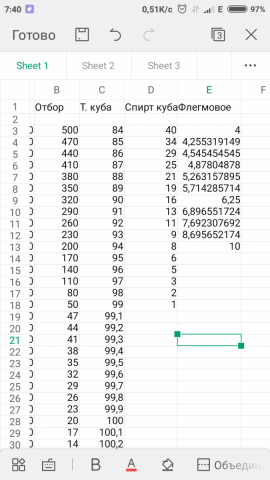

Виктрыч Опубликовано 13 декабря, 2018 Опубликовано 13 декабря, 2018 (изменено) Вот прикинул движуху.вдуваемая мощь 500 вт. Еще момент. Объем пара из куба практически не изменяется в широких пределах его спиртуозности. Ну поделили пар ровно. У финиша. Да и не у финиша. А в сконденсированой из него жиже спирту с гулькин нос. Куда бежать? Пс. Столбцы вырвана из контекста. Посему отбор - функция изменения спиртуозности куба. Как и остальное. Изменено 13 декабря, 2018 пользователем Виктрыч 1 Дорога к обеду ложка, К ночи дорог унитаз.

VVS2177 Опубликовано 13 декабря, 2018 Опубликовано 13 декабря, 2018 Так а что регулировать? Соотношение сечения труб одно и тоже, значит ФЧ тоже не меняется. Ведь соотношение количества пара, что высокоспиртуозного, что низкоспиртуозного все равно одно и тоже. Отбор будет падать, а не ФЧ. Или опять тут примеси всю идилию портят?
Zapal Опубликовано 13 декабря, 2018 Опубликовано 13 декабря, 2018 (изменено) Отбор будет падать, а не ФЧ Это если будет немного плавать мощность - тогда верно ФЧ будет стабильно. Но когда останется в кубе - менее 10% крепости - надо повышать ФЧ, или менять тару - и дожимать по быстрому, с прихватом хвостов. На последующую перегонку.. ЗЫ.. много экспериментировал.. но когда повторно перегоняю укрепленные хвосты, что накопил за год - то отжатый с них спирт мне кажется намного вкуснее - чем с середины нормальной ректификации (одиночной).. Изменено 13 декабря, 2018 пользователем Zapal
