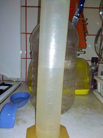

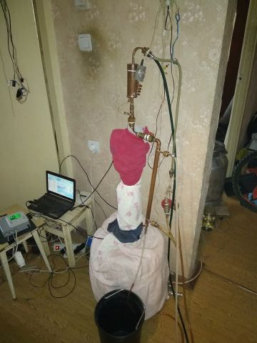

Антел Опубликовано 11 декабря, 2018 Автор Опубликовано 11 декабря, 2018 Колонна с паровым отбором. Царга 42 мм, 500 мм, РПН. В кубе вода. Закипятил, дал поработать на себя. Все устаканилось 1200 ватт грязными. Охлаждение дефа не регулировал, на конденсаторе, на воду, шаровый кран с редукторм. Открыл задвижку на паровом отборе, вода на минимуме, слив воды градусов 50. Время отбора по таймеру. Объем по лабораторной колбе 500 мл. Измерение 15 минут. 272 мл. Открыл воду в конденсатор на полную Слив воды градусов 20, Точно воду не замерял, на ощупь... Измерение 15 минут. 280 мл. Лог в файле. В логе выделил зоны отбора, время примерно, так как рук не хватило засечь точно, надо было трубки перекинуть, по таймеру... Лог пара.xlsПолучение информации... 1
alexeyT Опубликовано 11 декабря, 2018 Опубликовано 11 декабря, 2018 [b][member=Антел][/b], Дима, а конденсатор - сверху? или ты про прямоток на отборе ?

Антел Опубликовано 11 декабря, 2018 Автор Опубликовано 11 декабря, 2018 alexeyT сказал: конденсатор - сверху не - прямоток. Сверху деф. И, вообще, завистники... НичЁ, дорастёте...
alexeyT Опубликовано 11 декабря, 2018 Опубликовано 11 декабря, 2018 [b][member=Антел][/b], бляаааа..... нерепрезентативно! нужно было наоборот, на верхний ломануть по-полной.... а то 7-8 мл за 15 мин - скажут, ошибка измерения... тут - криво не насадят...
Антел Опубликовано 11 декабря, 2018 Автор Опубликовано 11 декабря, 2018 [b][member=alexeyT][/b], не согласен. Отбор с прямотока, а в дефе только крутится. Но могу попробовать, еще не разобрал. И 3%, нормально, это же вода. П.С. А я спрашивал... :)
alexeyT Опубликовано 11 декабря, 2018 Опубликовано 11 декабря, 2018 (изменено) Антел сказал: еще не разобрал. Ура!!! Антел сказал: А я спрашивал ну да. а я ответил - максимальный перекос. т.е. один поджать до кипятка. второй - наоборот... Ежели все повторится, с точностью до наоборот - это будет конкретика! Дима. там же , под верхним дефом, поток пАра в 3-4 раза больше... Изменено 11 декабря, 2018 пользователем alexeyT
Антел Опубликовано 11 декабря, 2018 Автор Опубликовано 11 декабря, 2018 [b][member=alexeyT][/b], значит на прямотоке будет максимум, а в дефе регулирую. Мин и макс. Так?

Антел Опубликовано 11 декабря, 2018 Автор Опубликовано 11 декабря, 2018 [member=alexeyT] Леша, закончил. Логи выкладывать не буду, не информативно, Т стабильные. Регулировка воды в конденсаторе, отбор 20 минут. Мощность 1200. Минимальный расход воды и максимальный - отбор 275 мл. Регулировка воды в дефе. Отбор 20 минут. Мощность 1100. Минимальный расход воды - отбор 175 мл, максимальный расход - отбор 170 мл. С одной стороны оба холодильника эффективные. С прямоточника Т выхода практически не менялось, при изменении количества воды, деф твой - МЗМ, то же достаточно эффективный, не как прямоточник, но на этих мощностях, наверное, достаточно. Т выхода менялась, но цифирей нет. На расчетный мощностях, Т выхода продукта, с шаровым краном на воду, особо не изменишь. Возможно, если регулировать воду игольчатым краном... С другой стороны уже спрашивал: За объем поступающего пара мы же не выскочим . П.С. Когда подключал воду, сначала включил так (на скорость, на рисунке, не смотрим :) ). [sharedmedia=core:attachments:49198] 1 и 2 - на холодильники. Получился реальный водоструйник. Сосал в трубку 1.
