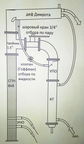

VVS2177 Опубликовано 5 декабря, 2018 Опубликовано 5 декабря, 2018 (изменено) Я вот решил тоже сделать бюджетный вариант примы чисто попробовать. Уже выкладывал в короткой насадочной С этой целью заказал тройник https://s.click.aliexpress.com/e/bUvlp2js и нержокран https://s.click.aliexpress.com/e/bMYFZkOe. Остальное всё есть. Как получу, соберу, опробую отпишусь Изменено 5 декабря, 2018 пользователем VVS2177 1

VVS2177 Опубликовано 5 декабря, 2018 Опубликовано 5 декабря, 2018 О, Антел, не знаешь? Да это, значит фишка, которую нужно быстрее бежать и столбить-патентовать! )) Я сначала буду через него головы отбирать по жидкости - Гоффман открыл, паропровод перекрыл. А на тело потом - Гоффмана закрыл, паровоз открыл. Понятно, что головы можно и без доохлаждения отбирать. Блин, ну типа, чтобы дыру дополнительную не сверлить нигде. Потом тело отобрал по пару до 91, 93 или как понравится в кубе, и опять перешёл на жидкостной отбор. Вместо Гоффмана можно клапан поставить и старт/стопом дожимать по максимуму. Как-то так, но надо опробовать.

VVS2177 Опубликовано 5 декабря, 2018 Опубликовано 5 декабря, 2018 . Способ, негодящийся для ректификации. Поэтому и хочу эту приблуду на короткую насадочную присобачить
sia Опубликовано 5 декабря, 2018 Опубликовано 5 декабря, 2018 (изменено) [member=VVS2177], а смысл ставить дополнительный узел отбора по жидкости? Не бесплатный. Ты же и так отбираешь жидкость из верхнего узла отбора по жидкости. Масло маслянное. За отдельные деньги. Имхо. Пы сы если уж заморочится отбором по пару я бы кран выкинул нафиг. Вместо одной трубки отбора пара сделал бы две- три меньшего диаметра со своими холодильниками. Сперва обе две работают. Потом по одной выключаются. Для чего клапан внизу холодильника достаточно закрыть. Назвать можно ТурбоПримаПлюс. И продавать существенно дороже. Идею счасливчику дарю! :) Изменено 5 декабря, 2018 пользователем sia Осторожно! Мысли автора могут не совпадать с его мнением или временно отсутствовать...

VVS2177 Опубликовано 5 декабря, 2018 Опубликовано 5 декабря, 2018 смысл ставить дополнительный узел отбора? в данном случае УПО играет роль не отбора, а забора. Можно царгочку с трубкой под термометр использовать, можно ещё тройничек вместо него замандячить - у кого что есть. У меня для этого УПО сгодится
Антел Опубликовано 5 декабря, 2018 Автор Опубликовано 5 декабря, 2018 [b][member=VVS2177][/b], так и в моей колонне жидкостный деф. Лучше лишний метр силикона, чем такую приблуду. :) ИМХО.
VVS2177 Опубликовано 5 декабря, 2018 Опубликовано 5 декабря, 2018 [member=Антел], так если она уже есть
Антел Опубликовано 5 декабря, 2018 Автор Опубликовано 5 декабря, 2018 [b][member=alexeyT][/b], кстати. Наверное, на воде пробовать? так если она уже есть и проходной деф под паровым отбором. Шоб уж все вместе попробовать... :sarcastic:
