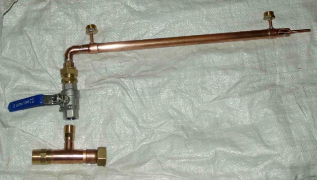

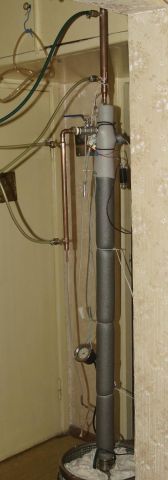

Антел Опубликовано 4 декабря, 2018 Опубликовано 4 декабря, 2018 (изменено) Так как в результате блестяще проведенной маркетинговой операции колонна Прима от Счастливчика стала пользоваться большой популярностью, и продаваться за очень неплохие деньги, решил выложить свой вариант изготовления узла парового отбора. Стоимость узла отбора Прима 8000-10000 рублей, колонна, в сборе, до 20000 (округлил). https://luckycentershop.ru/product-category/reflux-prima/ Лирическое… Все это известно давно. Есть такая книга The Compleat Distiller от 2001 года и в ней расписаны такие колонны и варианты изготовления. Обсуждалось на ХД минимум с 2011 или с 2009 года (просто, специально, не искал эти темы). Свою колонну собрал года три назад. Сделал несколько перегонов. Никаких преимуществ не увидел. По сравнению с отработанным жидкостным отбором, с автоматикой - уменьшение выхода товарного спирта, ухудшение качества. Это мое мнение. Техническое... Узел отбора состоит из тройника 22*15 (отношение сечений у тройника - 2,3, что требует минимальной регулировки для установки/регулировки ФЧ), крана (потом поменял на задвижку ) 1/2", нескольких кусочков труб и фитингов. Стоимость узла, для моих размеров фитингов вышла: Тройник 22*15 – 70 рублей; Кран 1/2" – 200 рублей; Фитинги – 250 рублей. Итого - 550 рублей. Кусочки труб валялись, так что, бесплатно. Холодильник используется для «мацератника», или как прямоточник. Обычный прямоточник рассчитанный на 2 квт. Цена на такой прямоточник, в районе 1500-2000 рублей. Так что, желающий превратить обычную колонну, с жидкостным отбором, в колонну с паровым отбором, может это сделать за очень небольшие деньги. Грустное… Шаровый кран, изначально не предназначен для частичного перекрытия трубы, поэтому лучше поискать задвижку. Ни фига не выйдет получить качественный продукт без регулировки ФЧ, с исчерпанием куба. Нужно крутить кран. Вариант, заранее прекращать отбор и терять на выходе. В общем, все как всегда… Ну а желающие потратить бабло на очередной развод, ссылка, на магазин от Счастливчика, выше. Изменено 6 декабря, 2018 пользователем Антел 7

Zapal Опубликовано 5 декабря, 2018 Опубликовано 5 декабря, 2018 Про данную колонну не скажу.. не пользовался.. Но паровой отбор в ректификации - это вещь.. Весной буду делать механический регулятор (свой, на сильфоне, но - с паровым отбором). Поэкспериментировал - мне понравилось.. Если правильно подобрать сечение дросселей основного конденсатора и конденсатора отбора - можно избавится от проблемы со стабилизацией напряжения.. ( не нужен РМ-2, и прочие регуляторы.. Если правильно подобрана мощность рабочего ТЭНа изначально - конкретно под данную колонну)
Антел Опубликовано 5 декабря, 2018 Автор Опубликовано 5 декабря, 2018 [b][member=Zapal][/b], а в чем особенность правильно подобрать сечение дросселей основного конденсатора и конденсатора отбора ? Мы же от ФЧ пляшем? Прощать скачки напряжения будет и какая то авторегулировка ФЧ будет, а что делать при снижении спиритуозности в кубе? Стоп на 93? Или когда?
alexeyT Опубликовано 5 декабря, 2018 Опубликовано 5 декабря, 2018 [b][member=Антел][/b], если сеть вверх прыгнет вольт на 20.... тоже ПЦ
Zapal Опубликовано 5 декабря, 2018 Опубликовано 5 декабря, 2018 ? Мы же от ФЧ пляшем? Прощать скачки напряжения будет и какая то авторегулировка ФЧ будет, а что делать при снижении спиритуозности в кубе? Стоп на 93? Или когда? Чисто математически.. допустим.. Идеальная колонна.. ТЭН мощностью 1 кВт.. ( с запасом по устойчивости на повышение в сети - до 240 вольт).. Работаем при напряжении 220 вольт.. Так вот, при снижении,повышении напряжения в сети (при правильно подобранных соотношениях дроссельных шайб) - единственный плавающей величиной будет только величина отбора.. ФЧ - при этом не меняется никогда.. А уж как уменьшить отбор - с помощью какого регулятора в нижней части колонны, это вопрос второстепенный.. который сути не меняет..

Mihalich Опубликовано 5 декабря, 2018 Опубликовано 5 декабря, 2018 А "засад" с распределением пара по "веткам" (деф и холодильник) точно нету? В колонне небольшое давление, а в месте конденсации пара - небольшое разряжение. Как там "аэродинамически" всё это будет складываться, особенно если паропровод дросселировать? Помогу с оборудованием для наших дел Гонщик формулы С2Н5ОН

alexeyT Опубликовано 5 декабря, 2018 Опубликовано 5 декабря, 2018 [b][member=Mihalich][/b], надо Антела попросить - проверить сие. помнится, в 2012 была у меня хрень такая, типа Примы. и как раз одним из факторов отказа стал указанный тобой... всего надобно - на малом конденсаторе воду поджать, а на дефе - наоборот, на полную жахнуть.. и замерить отбор, на предмет изменения 1

sia Опубликовано 5 декабря, 2018 Опубликовано 5 декабря, 2018 (изменено) А вот настроили мы распределение пара и потока охлаждающей жидкости между дефом и холодильником. А потом температура этой самой ож возьми и изменись. Распределение пара изменится? Изменено 5 декабря, 2018 пользователем sia Осторожно! Мысли автора могут не совпадать с его мнением или временно отсутствовать...
alexeyT Опубликовано 5 декабря, 2018 Опубликовано 5 декабря, 2018 [b][member=sia][/b], дык это примерно тот же хер, что и Михаил отметил...
Pepel_zbei Опубликовано 5 декабря, 2018 Опубликовано 5 декабря, 2018 Распределение скорость поменяется Внимание к мелочам, стремление к идеалу.
Zapal Опубликовано 5 декабря, 2018 Опубликовано 5 декабря, 2018 А вот настроили мы распределение пара и потока охлаждающей жидкости между дефом и холодильником. А потом температура этой самой ож возьми и изменись. Распределение пара изменится? Действительно все буквально воспринимают... жаль.. У тебя в скороварке - предположим, две трубочки на крышке... одна сечением 5мм2, вторая 10 мм2.. Есть какая разница пару где остывать? при комнатной температуре, или при нулевой.. пропорции отверстий не изменились.. и при любой мощности (пока скороварку не порвет) - оно будет неизменным..
alexeyT Опубликовано 5 декабря, 2018 Опубликовано 5 декабря, 2018 оно будет неизменным.. у тебя там конденсаторов нету, Сань... берем дефы с утилизацией 10 квт и 100 вт, какой создаст зону пониженной Т при одинаковой подаче воды? короче, Дмитрия я попросил...
