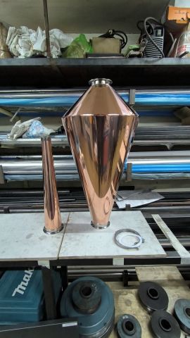

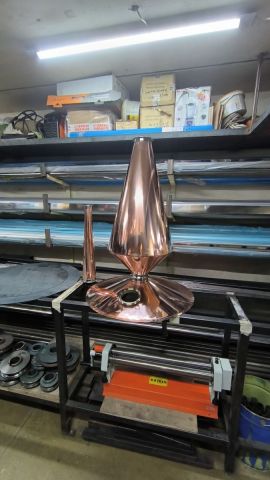

Привет всем уважаемым винокурам! Вашему вниманию  шлем с конусом 41л, 4-4-2". В наличии 1 комплект. Идеальная форма для объемов куба от 100л. Себе бы оставил, но другие клампы имею. Кому интересно пишите.IMG-20230424-WA0006.thumb.jpeg.1b0c52bb95705ad4997bbbe6b8f7aa84.jpegScreenshot_2023-04-26-08-27-45-237_com.gstarmc.android-edit.thumb.jpg.76bdac5723db1ca5a9bb31d5a78d1333.jpg

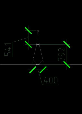

Какая высота в сборе луковица+конус?

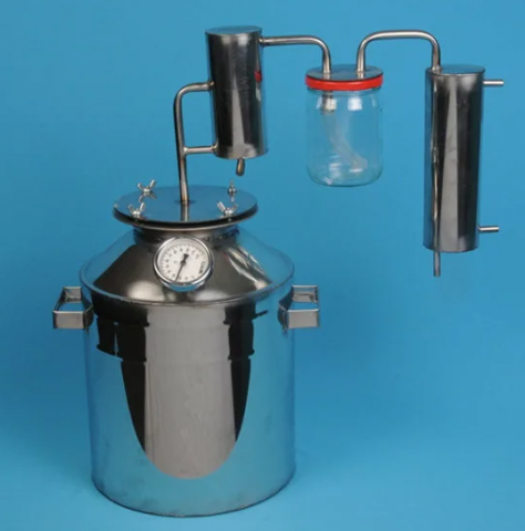

Такой вопрос: у меня нерж дистилятор 20л, широкая горловина и к ней на 4 барашка крепится крышка с переходом на сухопарник (примерно как на фото). Хочу туда внедрить медный элемент. Возможно ли комбинация, что я смогу поставить шлем на бак и сверху закрепить переходник с сухопарником?
Можно в крышку вварить кламп 4", преобрести луковицу около 7л с выходом на 1,5", лучше сразу на 2", дальше переход на ваши сухопарники.

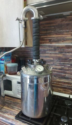

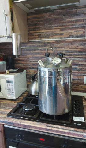

Если кому интересно, то в итоге сделал так - было\стало
Вот. Кому интересно. Шлем с конусом 41л, 4-4-2"+ крышка 660мм с диоптром 4".
