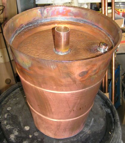

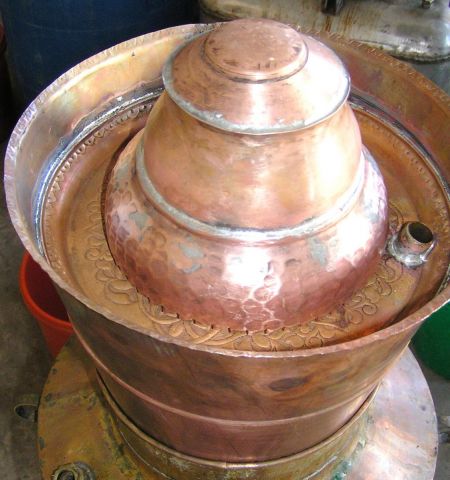

У меня под шлемом две барботажные тарелки, их нужно питать флегмой. Не всегда хватает воздушной дефлегмации в шлеме. Каждая тарелка встроена в свой, грубо говоря, шлем. Как я выше писал, получил с использованием этого шлема ХВ, весь погон держал крепость продукта 90об. Результатом очень доволен.
Отдельное спасибо бразильцам за идею  :thankyou:
Вот, вот, у тебя там тарелки есть!
Есть картинка как выглядят тарелки? интересно.
Это еще до того как верхнюю часть припаял. "Колпачок" 180мм диаметром, площадка 250мм.
