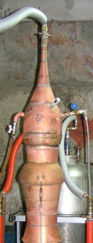

Вот таким образом перегоняю сидр, соединение с кубом 4 дюйма стоит диоптр в нем медная РПН, потом медный этаж можно назвать его луковицей или шлемом как угодно, и затем конус.
Внутри тарелки нет, работает как воздушный дефлегматор есть небольшое укрепление.
Первяк идет 70% при том что сусло 5-6% спиртуозности, 8-9 л в час.
Подробности будут в ролике.
И чуть не забыл сказать, перегоняю открытым огнем две инфракрасные печи примерно 5 кв.
Изменено пользователем Добровар

объем 11 литров это конус-луковица?
да.
Исполнено будет как, ротационной вытяжкой,  или вальцовка?
вальцовка
максимальный диаметр луковицы какой?
300мм при 11л
400мм при 25л

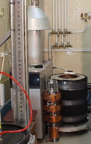

котёл газовый ?
Да, настенный котел, это у меня для теплых полов, а с лева напольный для воздушного отопления, правда видать плохо за стойкой.

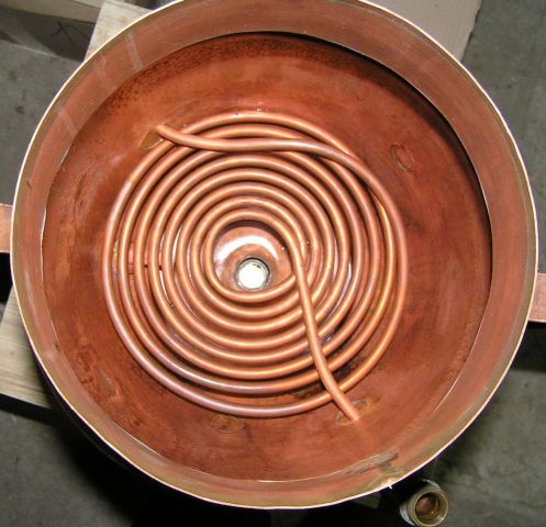

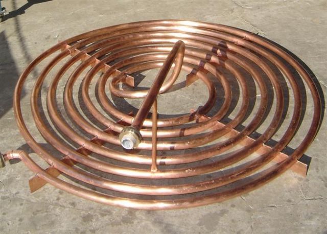

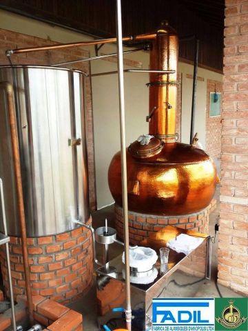

Для получения напитка для питья по белому используя шлем, в этот самый шлем встраивается спираль Архимеда. Что и сделал в своем шлеме. Подсмотрел у бразильцев, так они в ромовых аламбиках делают.
спираль Архимеда.
Трубка загнутая особым способом  :rofl: .
Надо было царгу тоже назвать как нить на подобии Труба Атланта +10 к качеству :good:
А что смешного, эта спираль так и называется, хотя ты можешь этого и не знать, если 8 классов церковно-приходской окончил...
Ну, тут вариаций на тему масса: линзы, тарелки Писториуса, спираль Архимеда или просто КТ-дефлегматор, как у меня. Принцип один и тот же: к шлему вводится дополнительное охлаждение.
