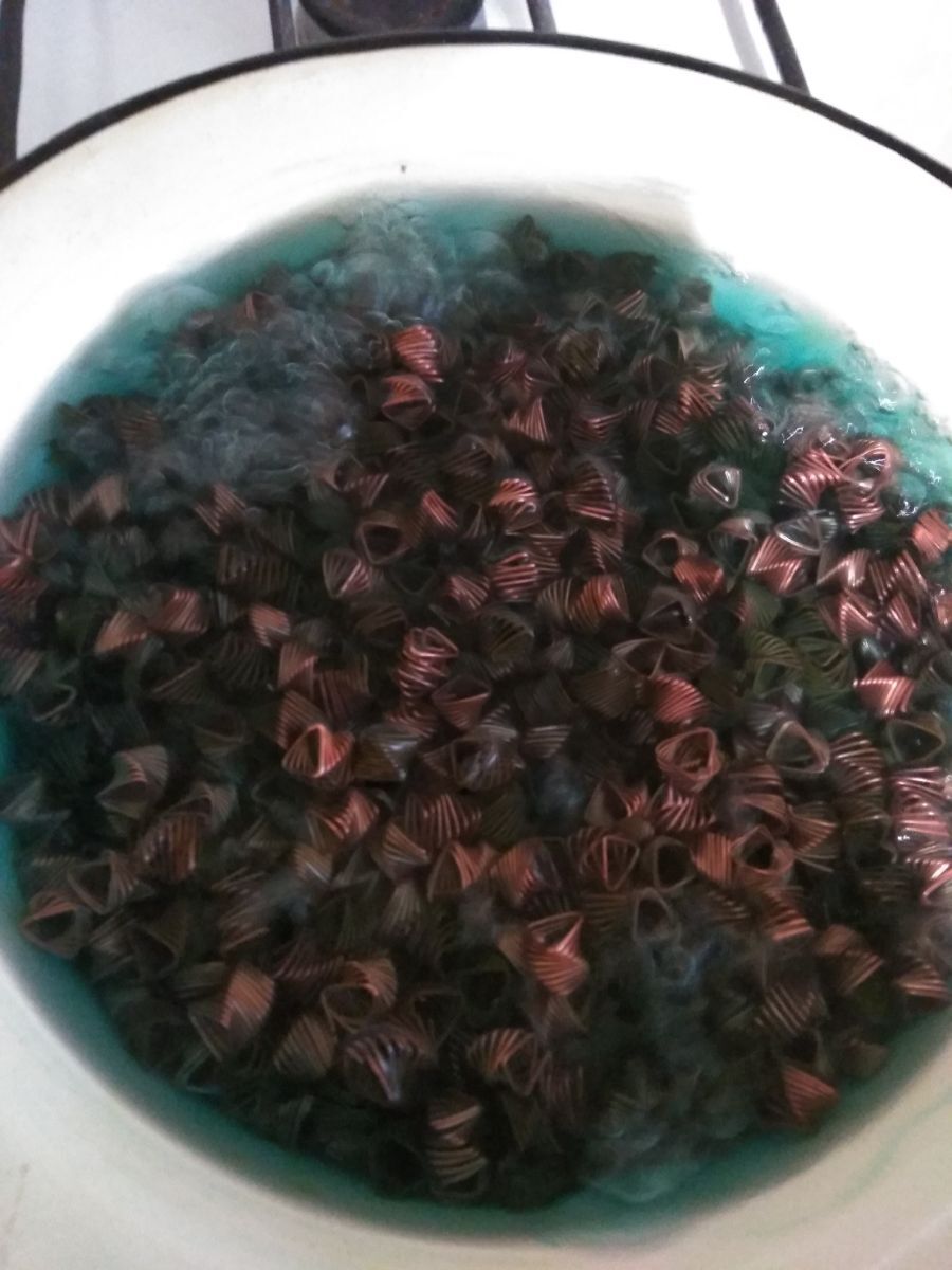

VVS2177 Опубликовано 31 мая Опубликовано 31 мая (изменено) Тоже снимал лак в горячем кроте. Лет с 10 назад. Почему до намотки? - потому что не со всякого провода лак слазит от химии сам. С некоторого провода приходилось чулком снимать. Мне немного надо было - около литра 8х8 для короткой насадочной колонны. Потом в лимонке прокипятил и нормально Ну а тут была бобина медной проволоки без лака диаметром 0,3 мм. Накрутил с нее СПН 4х4 самодельной призморезкой из мотор - редуктора дворников для Жигулей: https://rutube.ru/video/6885dc92c5b8678fad883a883c51af9a/?r=a/ Изменено 31 мая пользователем VVS2177
