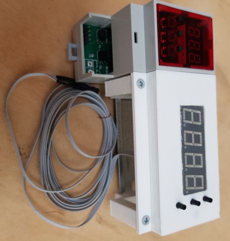

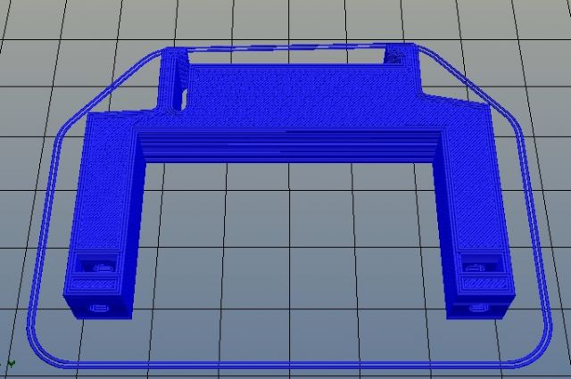

eson Опубликовано 4 августа, 2018 Опубликовано 4 августа, 2018 Сделал корпус для STH0024 на DIN рейку. STL файлы в архиве.STH0024_DIN.rar 5

capsolo Опубликовано 4 августа, 2018 Опубликовано 4 августа, 2018 [member=eson], ну красотисча же, сенсей! Пора принтер расчехлять ;)
Maverick2005 Опубликовано 5 августа, 2018 Опубликовано 5 августа, 2018 (изменено) Интересна стоимость коробка итого 50г*1,5р=75р материал + 50г*30р=150 работа у кого свой принтер есть-хорошо Изменено 5 августа, 2018 пользователем Maverick2005 1 Нержавеющая фурнитура,поставки из Новосибирска Стабилизированный регулятор мощности РМВ-К (Представительство в г.Новосибирск)
eson Опубликовано 5 августа, 2018 Опубликовано 5 августа, 2018 Интересна стоимость коробка Вес деталей при печати с заполнением 70% около 50г. Время печати 3часа. Обычно за 3d печать берут 10 - 30 руб. за грамм. Нормальный пластик для печати стоит около 1500руб. за кг. 2

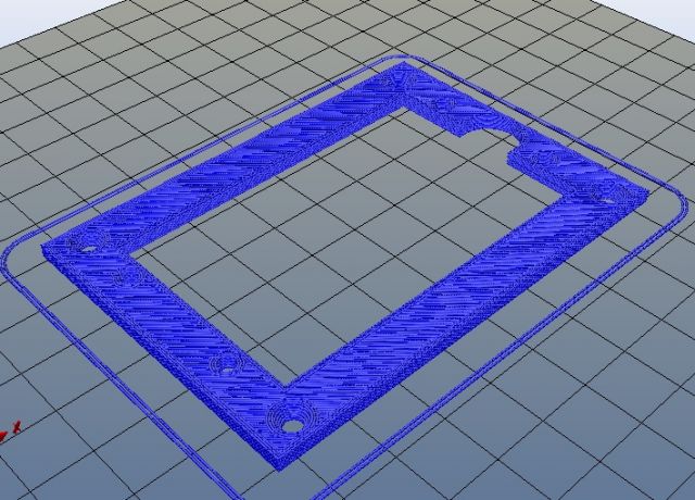

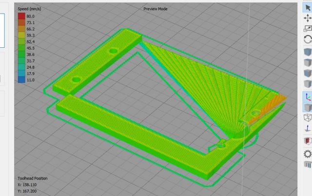

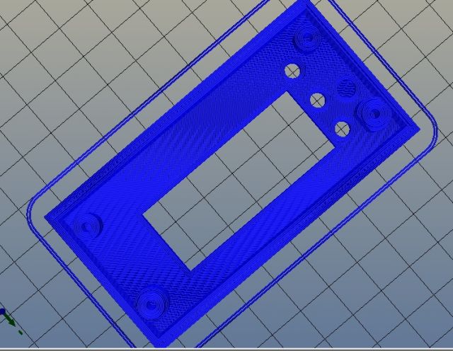

Maverick2005 Опубликовано 5 августа, 2018 Опубликовано 5 августа, 2018 (изменено) [member=eson], а каким софтом открывать модель? Simplify3D вот так получилось Изменено 5 августа, 2018 пользователем Maverick2005 Нержавеющая фурнитура,поставки из Новосибирска Стабилизированный регулятор мощности РМВ-К (Представительство в г.Новосибирск)
eson Опубликовано 5 августа, 2018 Опубликовано 5 августа, 2018 [member=eson], а каким софтом открывать модель? Simplify3D вот так получилось Я использую Repetier-Host и слайсер Slic3r Prusa Edition. Попробуй сделать слайсинг. У меня иногда бывает, что на предпросмотре вылезают артефакты, но нарезка делается нормально.
ser64 Опубликовано 5 августа, 2018 Автор Опубликовано 5 августа, 2018 (изменено) Вес деталей при печати с заполнением 70% около 50г. Время печати 3часа. Обычно за 3d печать берут 10 - 30 руб. за грамм. Нормальный пластик для печати стоит около 1500руб. за кг. То есть коробок по заказу обойдется 500-1500 руб? Изменено 5 августа, 2018 пользователем ser64 Автоматика для ректификации, дистилляции Сборка любой сложности "под заказчика"
Maverick2005 Опубликовано 5 августа, 2018 Опубликовано 5 августа, 2018 Попробуй сделать слайсинг. не прокатило но мне сказал товарищ не парится, нарисует в солиде заново)) Нержавеющая фурнитура,поставки из Новосибирска Стабилизированный регулятор мощности РМВ-К (Представительство в г.Новосибирск)
eson Опубликовано 5 августа, 2018 Опубликовано 5 августа, 2018 (изменено) То есть коробок по заказу обойдется 500-1500 руб? Да, некоторые ещё бывает считают по объему детали. Сейчас думаю не сложно найти человека с 3d принтером в своём городе, а учитывая наше хобби, можно рассчитаться и свободно наливаемой валютой . не прокатило Завтра заново соберу эту модель и посмотрю , что там не так с полигонами. Хотя у меня нормально открывается Изменено 5 августа, 2018 пользователем eson
Maverick2005 Опубликовано 5 августа, 2018 Опубликовано 5 августа, 2018 у меня оба товарища с 3д принтерами сами самогонщики)) можно рассчитаться и свободно наливаемой валютой . Нержавеющая фурнитура,поставки из Новосибирска Стабилизированный регулятор мощности РМВ-К (Представительство в г.Новосибирск)

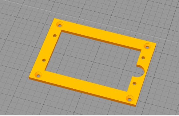

eson Опубликовано 6 августа, 2018 Опубликовано 6 августа, 2018 не прокатило но мне сказал товарищ не парится, нарисует в солиде заново)) попробуй этот вариант STH0024_рамка4.rar 1
Maverick2005 Опубликовано 6 августа, 2018 Опубликовано 6 августа, 2018 попробуй этот вариант STH0024_рамка4.rar отлично Нержавеющая фурнитура,поставки из Новосибирска Стабилизированный регулятор мощности РМВ-К (Представительство в г.Новосибирск)

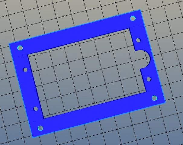

Котяра Опубликовано 12 августа, 2018 Опубликовано 12 августа, 2018 Сделал корпус для STH0024 на DIN рейку. STL файлы в архиве.1.jpg2.jpg3.jpg4.jpgSTH0024_DIN.rar А можно выложить исходники? Тоже не получается печать, страшные артифакты вылезают. В Солиде делали?
eson Опубликовано 13 августа, 2018 Опубликовано 13 августа, 2018 В Солиде делали? Нет, рисовал в MS 3D Builder. Исходники в архиве.130818.rar 1
