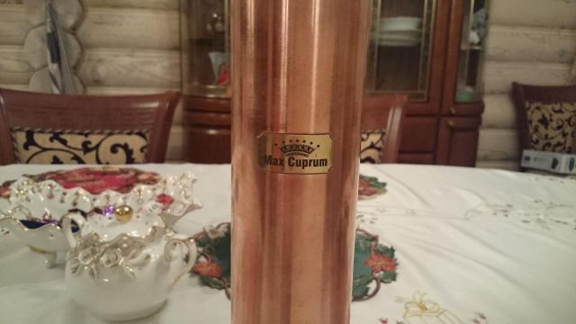

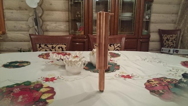

Гость Max Cup Опубликовано 10 февраля, 2015 Опубликовано 10 февраля, 2015 Фото в студию. Кстати из тысячи аппаратов у вас у первого единственного ни капли из 2-3х метров (не помню точно) димрота ни одной капли не вышло. На "ты" меня не называйте. P.S. Попрошу людей, купивших мои аппараты отписаться, идут там капли или не...
АлександрПермь Опубликовано 10 февраля, 2015 Опубликовано 10 февраля, 2015 Вы или ты погоды не меняет. Вы меня вообще МАТОМ послал, что не подобает директору предприятия. И на счет директорства я бы на форуме поскромничал, мало ли кто кем трудится.РАЗГОВОР ИДЕТ О КАЧЕСТВЕ ПРОДУКЦИИ и ТОРГОВОЙ МАРКЕ MAX CUPRUM.Если она имеет какую-то ценность, то уважать надо не только директоров ( кстати я тоже директор), но всех, кто обратил внимание на эту марк. Свои права потребителя я знаю и юрист мой их еще лучше знает. Конечно я верну эту штуку. В Перми 1000000 жителей. Город благополучный. Самогонные аппараты (особенно медные) покупает не алкашня. Человек 10 уже на сегодня ждали от меня рекомендаций на Прагу. Да будь она трижды прекрасная, но если я скажу как директор со мною разговаривал, они из уважения ко мне его не купят. А она не прекрасная. С нее ни капли!!! Остальное слова. Предлагаю участникам форума определить разницу между старым и новым аппаратом, учитывая, что в магазине они видят только один, а второй надо искать по ссылке в интернете только на одном форуме и про эту ссылку они не знают. Приличные конторы машины отзывают партиями по рекламацияи, если хотят имидж фирмы сберечь. Вы же только оправдываетесь. Кто знает какие еще вротные аппараты с чуть- чуть не так загнутыми или вообще с одинаковыми трубочками у вас по сетям раскиданы. Я не раз сталкивался с подобными оговорками, поэтому смотрю на все спокойно. Другим же я не посоветую покупать, что либо у вас. Кто знает какие будут новые отговорки. Одно вы подтверждаете - ДАННЫЙ АППАРАТ -ДЕЛО ВАШИХ РУК и раз он существует вы несете полную ответственность. На основании закона о правах потребителей я могу предъявлять иск как продавцу, так и изготовителю, если он установлен. Дело рассматривается по месту прописки истца. Надоело вам что-то объяснять и тем более не хочу пугать судом . Я свое мнение сказал, а остальным решать, связываться с вами или нет.
Владимир Викторович Опубликовано 11 февраля, 2015 Опубликовано 11 февраля, 2015 20л.чВпечетляет.Это же производительность на воде,как общепринято?
Гость Max Cup Опубликовано 11 февраля, 2015 Опубликовано 11 февраля, 2015 Впечетляет.Это же производительность на воде,как общепринято? Это производительность поноса Александра, на форуме, как общепринято... если говорить о производительности аппарата - тут никто ничего не скрывает, все характеристики в общем доступе. у человека явная цель уничтожить репутацию и он это делает. Мне вот инетересно, вы говорите, что все штуцеры продуваются, вода проходит, охлаждение идёт. Пар идёт вверх, заклубляется, касается холодного димрота, коденсируется, а дальше куда? Алексадр, куда девается продукт? Индейцы украли? где физика 5го класса? Если вы человек, отвечающий за свои слова - вот вам моё предложение! - Я Высылаю вам полную стоимость данного аппарата, вы высылаете его мне! Я, снимая процесс перегонки на видео - тестирую аппарат. Без дураков, говорю это на всю Россию. Если все ваши слова правда - я закрываю производство и продажу этой техники.
АлександрПермь Опубликовано 11 февраля, 2015 Опубликовано 11 февраля, 2015 Мне на вашу репутацию глубоко наплевать. Вы ее сами уничтожаете гавкаясь с форумчанами. В отличие от MAX CUPRUM интернет-магазин САМОГОНОК расстроен, что так получилось и готов вернуть деньги. Это не реклама САМОГОНКА, т.к. я купил у них вашу продукцию. Это уровень работы с покупателем до которого вам далеко. А физику 5-го класса предлагаю поучить всему вашему конструкторскому бюро. Раз пар идет, значит не хватает холодильника для конденсации. Охлаждать вашу перегретую байду жидким азотом я не собираюсь. Просмотрев форум, я сделал вывод, что эмперическим путем вы ищете идеальную конструкцию. Купите калькулятор и научитесь считать на уровне арифметики 5-го класса. В 1993 году я восстанавливал электронные микроскопы, а вы в 2015 делаете плохие самогонные аппараты. А про понос ТЫ зря. Еще раз повторяю - следи за языком. Прояви уважение к возрасту, образованию и людям которые вчера со мной ждали 20 литров в час, а получили 2 литра перегретого пара. Без дураков, отвечаю на всю Россию. Дальнейшее общение с вами мне противно, тем более вы пытаетесь таким образом обмануть всю Россию. Я при свидетелях не получил ни капли из вашей байду и если из нее у вас что-то побежит, то только при подмена аппарата. Можете продолжить изыскания с САМОГОНКОМ , которого вы подставили. Я вам не конкурент, просто, молодой человек, научитесь отвечать за свои поступки.
МихалычЪ Опубликовано 11 февраля, 2015 Опубликовано 11 февраля, 2015 (изменено) //вы говорите, что все штуцеры продуваются, вода проходит, охлаждение идёт/ Макс, скажи, а трубка охлаждения навита вокруг царги плотно или не касается царги ? пс. глядя на попытки/пытки Александра с этим аппаратом, есть подозрение что трубка накручена прямо на царгу. Это говорит о чем ? Самое главное, о полном не понимании производителем как аппарат работает. Мне удивительно как мы тут все хором сразу не обратили внимание и не предложили срочно убрать эти шедевры из продаж. Трубка охлаждения является одновременно и дефлегматором и конечным холодильником. Т.о. при увеличении охлаждения в отбор не пойдет вообще ничего. Для хоть какого то отбора горячего продукта, надо опытным путем подбирать минимальное охлаждение. Изменено 11 февраля, 2015 пользователем МихалычЪ
Гость Max Cup Опубликовано 11 февраля, 2015 Опубликовано 11 февраля, 2015 [member=МихалычЪ], Скажете тоже.... аппарат специально делался на 54 трубе, дабы такого не происходило и был зазор... по димротным аппаратам ничего придумывать не нужно было, все их конструкции в свободном доступе... я вам скажу сразу - если бы он даже касался царги внутри - то на выход не попадало бы ничего однако человек заявляет, что у него идёт пар. только пар.
МихалычЪ Опубликовано 11 февраля, 2015 Опубликовано 11 февраля, 2015 То что у него идет пар, как раз говорит о том что трубка без зазора! Пар подымаясь по царге забирает на себя всю энергию охлаждения, а перевалив через верх царги уже горячий пар не может сконденсироваться ибо нечем, вода в трубке уже горячая и горячий не сконденсированный пар идет на выход. Если бы было не так: трубка не касается царги, т.е. царга не охлаждается и пару ничего не мешает покинуть царгу и выйти в зону конденсации, был бы обычный хреновенький аппаратец, а так вообще не рабочая хрень.
АлександрПермь Опубликовано 11 февраля, 2015 Опубликовано 11 февраля, 2015 Это не понятно только производител. Плюс ко всему трубка выхода впаяна под углом и на всю возможную длину. Т.е. касается цари.В нижней части образуется чашка, которая касается самой горячей части цари и происходит повторная возгонка. Возмутило то, что меня послали на Х..., в полном смысле этого слова. То что у него идет пар, как раз говорит о том что трубка без зазора! Пар подымаясь по царге забирает на себя всю энергию охлаждения, а перевалив через верх царги уже горячий пар не может сконденсироваться ибо нечем, вода в трубке уже горячая и горячий не сконденсированный пар идет на выход. Если бы было не так: трубка не касается царги, т.е. царга не охлаждается и пару ничего не мешает покинуть царгу и выйти в зону конденсации, был бы обычный хреновенький аппаратец, а так вообще не рабочая хрень.Цари- это царга.(автонабор)
